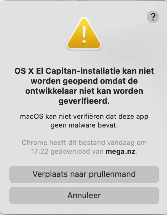

@Runaque Dank je van harte voor je moeite en je goed uitleg. Ik dacht nu gaan we er wel komen. Alles ging goed zoals je beschreven had. Tot ik van Apple het volgende bericht kreeg:
Afbeeldingslocatie: https://tweakers.net/i/eqJb8vcaUTUbfg8Mup_AdWk7044=/full-fit-in/4920x3264/filters:max_bytes(3145728):no_upscale():strip_icc():fill(white):strip_exif()/f/image/TprSdzDakQi4ELabU7a4jLC1.jpg?f=user_large
Blijkbaar wil Apple niet dat ik de oplossing vind...Geen idee hoe ik dit kan omzeilen.

Ik heb iets gevonden om de boodschap van Apple te omzeilen. De app wordt nu op mijn USB stick geladen. Lets see...

Een paar uurtjes later , maar het is gelukt!
Superbedankt Runaque! en ook alle anderen.
