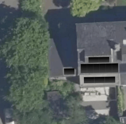

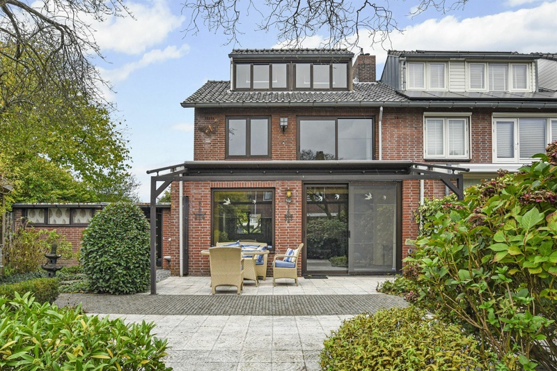

Ik zou 3 dakdelen willen gebruiken: plat dak uitbouw begane grond, schuin dak 1e etage en op dakkapel van de zolder. Het is even zoeken welke partij die juiste maat panelen heeft aangezien het 3 kleine dakopervlakken zijn.
Schaduw
Er staan wat bomen; niet heel hinderlijk; pas einde dag.

@Pieter2 is de uitbouw diep genoeg om portrait te leggen? Richting 190cm?
Prijs erg pittig;)

Ronald schreef op donderdag 16 februari 2023 @ 07:49:
Prijs erg pittig;)
De uitbouw is 2,17m volgens tekening.
De prijs vond ik ook hoog; ze werkten wel met valbeveiliging.
[ Voor 11% gewijzigd door Pieter2 op 16-02-2023 07:53 ]
  • Ronald
  • Laatst online: 18:34
@Pieter2 dan zou je er 5 portrait op de uitbouw moeten kunnen krijgen. Verder denk ik niet dat er meer in zit anders dan Noord

Pieter2 schreef op donderdag 16 februari 2023 @ 07:42:
Voor mijn hoekwoning heb ik de eerste offerte ontvangen; 10 panelen (Jinko 415wp). voor 7.770,- euro. Nu levert dit mij een wattpiek op van 4.150 waar ik toch op meer hoop gezien laadpaal, wp, vw etc..
Onderstaand een foto uit de offerte; voor mijn gevoel zou er meer op het dak moeten passen. Kan het zijn dat andere leveranciers met andere afmetingen meer op de dak kwijt kunnen?
Prijs is wel pittig maar ik ben bang dat je er niet onderuit komt. Wij hadden een deal via ons bedrijf waardoor er een aantal marges weg vielen we kwamen op €1.11 wp. Als je dan de factuur bekijkt dan pakken ze nog dik 1200-1500 euro voor 3.5 uur werk. Ik zie onderaan de foto bomen hoe zit het met schaduw val?

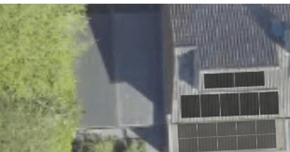

Pieter2 schreef op donderdag 16 februari 2023 @ 11:10:
Nee heb nu 1 offerte en moet er nog en paar ontvangen; een aantal geven bij voorbaat al aan dat ze duur zijn.
Ik zal zoeken naar de webshops; moet nog een beetje gevoel krijgen wat voor type partij niet de hoofdprijs vraagt.
Schrik je maar vast rot:
https://energie-advies-ho...op/jinko-415wp-all-black/
Dit paneel is maar 172cm lang en ook nog het betere n-type.
Waar ze in landscape liggen (plat dak) moet in portrait ook kunnen, alleen zijn er andere steunen nodig.
Ik vind de prijs absurd als de panelen zelf maar €1560 zijn plus €75 transport, 3 extra is niet veel werk.
De offerte lijkt wel met btw die ze gewoon zelf in hun zak steken.

@Pieter2 Er kan waarschijnlijk veel meer op, maar dan moet er ter plaatse gemeten worden.
En moet er keuze zijn tussen de verschillende maten panelen. Het gaat niet om de aantallen panelen,
maar om de totale Wp. Misschien passen er wel 12 500Wp panelen.

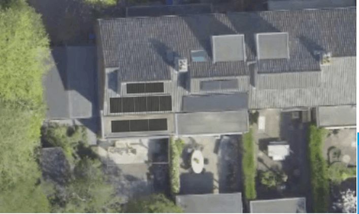

  • RobWest
  • Laatst online: 31-10 17:06
Je kan ook zelf de grootte van je dak opmeten (eventueel dakpannen tellen als je dat hebt/gaat) en dan met verschillende groottes van panelen gaan spelen wat het beste past en wat het meeste wp oplevert.

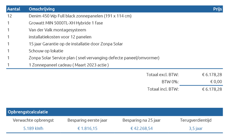

Dank voor de tip. Ik heb nu onderstaande offerte ontvangen zonder optimizer. Alleen ik heb 3-fase; deze laat ik nog even aanpassen. De prijs is gelukkig wel wat vriendelijker.
Afbeeldingslocatie: https://tweakers.net/i/Ny45CAJLMIJ8QybmevzludPHBQM=/800x/filters:strip_exif()/f/image/nqiHijP9MayAlKppst7Vahzu.png?f=fotoalbum_large
Afbeeldingslocatie: https://tweakers.net/i/rcyxfQc41gAAajw0XJ3TVfTSV1g=/full-fit-in/4000x4000/filters:no_upscale():fill(white):strip_exif()/f/image/AuG6KkWyW8CKyLlQFILKETyx.png?f=user_large
  • Pieter2
  • Registratie: December 2022
  • Laatst online: 30-10 07:44
Ik heb nu de aangepaste offerte ontvangen met een 3-fase omvormer.
6.566,- voor 5.400WP = 1,21,- . Klinkt voor mij als een mooie prijs waarbij ik gelukkig niet het dak hoef te gebruiken.
