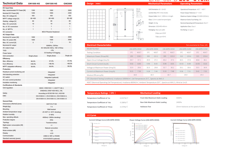

Ik heb een 4 tal Longi 300wp panelen over inclusief een Goodwe GW1000-NS omvormer. Ik wil deze graag deels op mijn kleine schuur van 2m bij 3m gaan plaatsen in 2x1paneel landscape ZZW. Geen schaduwval aanwezig.

Mijn eerste vraag is of de omvormer uberhaupt wil gaan aanslaan? Daarnaast wil ik deze in het stopcontact gaan steken, ik begreep dat dit mag tot 600wp, klopt dit?

De omvormer heeft 80V nodig om te starten. Met 2 panelen red je dat waarschijnlijk niet.
Met een schans red je misschien 3 stuks… dan lukt het wel.
Het mag echter niet op stopcontact.
Met 1000W omvormer/ 900W op panelen ook niet veilig tenzij je de groep op 10A af gaat zekeren.
De nette oplossing is een onderverdeler/PV verdeler. En zorgen dat er geen gebruikers aangesloten kunnen zijn tussen hoofd verdeler en onderverdeler

Ik zou kijken of je voor een leuk prijsje een Soladin 600 op de kop kunt tikken.
Die heeft ruim genoeg aan de spanning van die 2 panelen en kan wel zo in een stopcontact.
Montagesysteem kan je ook zelf maken, met aluminium hoeklijn en een paar 60x40 tegels kom je een heel eind.
De Goodwe en de twee andere panelen verpatsen, klaar ;)
