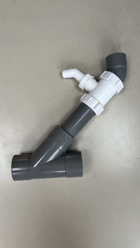

Dit wordt grofweg de situatie. Bovenaan komt nog een stukje pijp met een beluchter zodat de sifon van de wasbak niet leeg gezogen kan worden. Gewoon voor de zekerheid.
Afbeeldingslocatie: https://tweakers.net/i/WR4Rxv55Vnql6V9SyqTPsn1lOOI=/x800/filters:strip_icc():strip_exif()/f/image/7WyFRcqF8G5byDlFT37EhqvY.jpg?f=fotoalbum_large
Horizontaal loopt (naar links) de 50mm afvoer naar het riool (110 mm) en de wasbak (rechts)
Afschot is 10 cm over een lengte van 2 meter. Dat lijkt mij ruim voldoende.

remmuz schreef op vrijdag 17 februari 2023 @ 17:02:
Helpt dit tegen tegen gorgelende en *kloenk* geluiden na gebruik van water of doorspoelen toilet?

Gerben111 schreef op donderdag 18 januari 2024 @ 08:05:
Dit probleem hebben wij dus ook, ik zit hier nu dus ook naar te kijken. Wat is je ervaring een jaar later?
Werkt uitstekend. geen overstromingen, verstoppingen en bijgeluiden meer.
Snap nog steeds niet waarom ik het niet meteen zo aangesloten heb bij het plaatsen van de keuken.

Marzman schreef op donderdag 18 januari 2024 @ 08:16:
Als je inderdaad die beluchter er boven zet zou dit hier zeker voor helpen.
Vaatwasser voor de sifon van de wasbak aansluiten zou ik nooit (meer) doen. Dit geeft ook veel (en vaak hard) geluid bij het afpompen van de vaatwasser.
