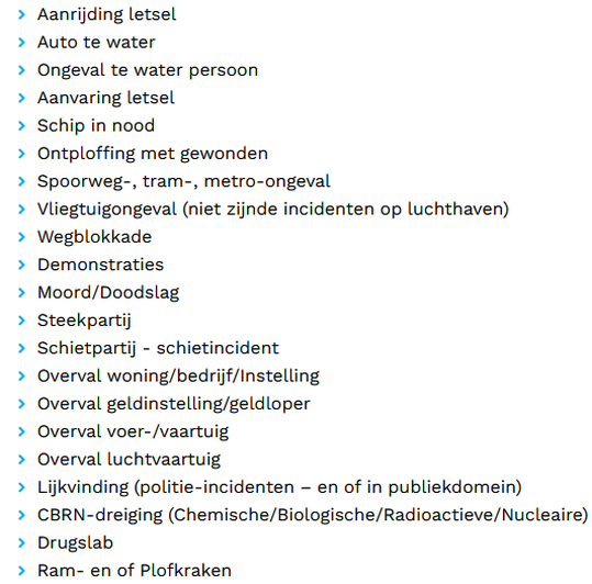

Persalarm lijst:
Afbeeldingslocatie: https://tweakers.net/i/e5rZfXMEoGmavi9Z4cyZFWCuJMo=/full-fit-in/4000x4000/filters:no_upscale():fill(white):strip_exif()/f/image/07rGzgQVUHI70ZHJlT1xsqUi.png?f=user_large
