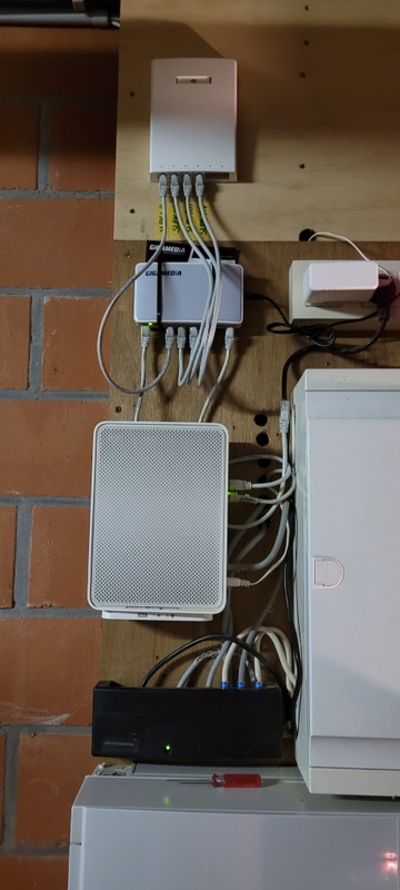

Onderstaande foto is momenteel mijn huidige situatie (had een technieker zo aangeraden). Binnenkomende internetkabel gaat naar van het bakje naar de modem, dan naar de switch(?) en dan nog eens naar het bakje erboven. Via dit bakje helemaal bovenaan gaat het rechtstreeks naar de kamers op de bovenverdieping met als aansluiting een RJ45 stopcontact.
Nu is mijn vraag: Indien ik een laptop rechtstreeks op de modem aansluit heb ik ongeveer 200mbps. Indien ik dezelfde laptop boven op de kamers aansluit in de RJ45, heb ik 'maar' 80mbps.
Is dit verlies normaal of mankeert er toch iets aan de opstelling die je op de foto kan zien?
Afbeeldingslocatie: https://tweakers.net/i/wsKJgXKU0ft5-zEbWUM488VygdU=/x800/filters:strip_icc():strip_exif()/f/image/Ry4M3y4doKW3HLN1zrWPKcPK.jpg?f=fotoalbum_large
Afbeeldingslocatie: https://tweakers.net/i/zq-yhG8QU6iGQBNuuKOkaK6dJRg=/x800/filters:strip_icc():strip_exif()/f/image/j1ZgKLw5Swnn1tmrnaQL4v3I.jpg?f=fotoalbum_large
bijkomende info: De kabels die gebruikt zijn om rechtstreeks naar de kamers te gaan zijn CAT6. De verbinding kabels van de modem naar de switch(?) zijn CAT5E.
Het zwarte 'bakje' onderaan is een NIU van Telenet (Provider België)
Alvast erg bedankt voor de hulp!

mbt de netwerkkabel (internetkabel bestaat niet dat is iets vanuit social media zo gecreeert)
boven = patchpaneel
midden = switch
onder = router
Is dik in orde op jouw foto.
Wanneer je in de kamer maar 100mbit hebt en op de switch wel gigabit dan is het 9 van de 10x een breuk, dat kan bij de patchpaneel zijn maar ook bij de wallsocket in de kamer, of gewoon een slechte netwerkkabel aangesloten bij de patchpaneel of in de kamer.
Voor gigabit ofwel 1000mbit ben je 8 draden nodig, wanneer er 1 niet goed functioneerd valt de snelheid terug op 100mbit(jouw geval 80 mbit dat komt door overhead door software).
Netwerk kan alleen maar 10/100/1000mbit, 200mbit is waarschijnlijk je maximaal haalbare snelheid van je internet aansluiting.

  • W1ck1e
  • Laatst online: 23:09
@Fixed Wat is het ding dat boven de gigamedia (switch) zit en waarom gaan er 4 kabels van de switch naar het ding ?
Dat lijkt me een standaard patchpaneeltje.Gezien de keystones die erin zitten, en de labels met de kamers erop.
De kabels die van de bovenverdieping komen, gaan rechtstreeks in dat bovenste. (weet niet juist wat het precies is) maar dit zijn alvast aansluitingen waar je een utp kabel in kan steken. De 4 kabels staan voor '4 slaapkamers'.
De internetkabels gaan inderdaad rechtstreeks in een keystone. En via deze keystone gaan ze richting de switch. Zijn dit ook niet gewoon te veel stappen eigenlijk? Of zit de switch er gewoon tussenin om meer aansluitpoorten te creeëren?

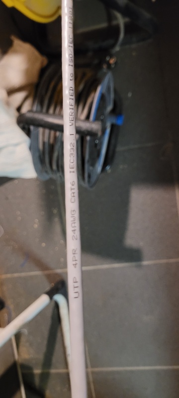

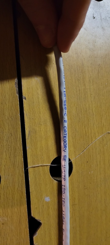

  • Fixed
  • Registratie: Maart 2018
  • Laatst online: 30-06-2023
Afbeeldingslocatie: https://tweakers.net/i/GclClbpYcRHNIizeyVEOJx6-kc8=/x800/filters:strip_icc():strip_exif()/f/image/Q5q08m9vb4GSsbfZghMrsTEt.jpg?f=fotoalbum_large
Afbeeldingslocatie: https://tweakers.net/i/S-w8ywgscXEguOZeQBEhgHfrJJo=/x800/filters:strip_icc():strip_exif()/f/image/WkYYwoKg6ZJ6JGCYcLiArdbQ.jpg?f=fotoalbum_large
Dit is alvast de cat6 die naar de slaapkamers gaat en de Cat5e die van switch naar de keystones gaan. Misschien schept dit nog meer duidelijkheid :-)
  • Von Henkel
  • Laatst online: 23-08 23:10
Op bovenstaande foto zie ik een heel vreemde aansluiting.
Over deze 2 kastjes gaan 4 ethernet poorten rechtsreeks naar de GiGaMedia? (en/of andersom)
Wat is daar de logica van?

Von Henkel schreef op vrijdag 17 februari 2023 @ 11:13:
Mij lijkt het dat de slaapkamers rechtstreeks naar het patchpaneel gaan, hierna naar de switch, en vervolgens naar de modem. De logica weet ik ook niet, maar zou geen probleem mogen vormen volgens de reacties hierboven :-)
  • LopendeVogel
  • Laatst online: 21:20
Wat is dat zwarte kastje? En wat voor buitenaards wezen heeft aan die kabel gevreten?
Dat zijn gewoon patchpunten. Die hoor je zo aan te sluiten

Trek alle kabels los uit die kastjes (eerst merken) en test dan 1 kabel naar de ruimte naar keuze voor een speedtest.
  • Fixed
LopendeVogel schreef op vrijdag 17 februari 2023 @ 11:20:
Zwarte kastje zitten coax kabels in. De kabel die je bedoeld is een coax kabel waar de kabel half van weg is lijkt me.
  • LopendeVogel
En waar gaar die aangevreten kabel heen? Niet t modem hoop ik?
  • Fixed
TERW_DAN schreef op vrijdag 17 februari 2023 @ 11:20:
Ik denk dat mijn schoonvader gisteren het volgende wel had getest:
De kabel van de patch rechtstreeks op de modem aansluiten, maar dit gaf hetzelfde effect dacht ik. (ook ongeveer 80 a 90 mbps)
  • Fixed
LopendeVogel schreef op vrijdag 17 februari 2023 @ 11:24:
Geen idee, maar niet naar de modem alleszins :-)
  • TERW_DAN
TERW_DAN
Met een hamer past alles.
Fixed schreef op vrijdag 17 februari 2023 @ 11:24:
Als dat zo is ligt het dus niet aan je switch, maar zijn de kabels of niet goed afgepatcht, of kwalitatief niet best.
  • Fixed
TERW_DAN schreef op vrijdag 17 februari 2023 @ 11:25:
Nee dat bedenk ik me net ook, dat het dan waarschijnlijk helaas niet aan de switch zal liggen... Indien de kabels niet goed zijn afgepatcht, kan het dan toch zijn dat deze wél werken? Lijkt me indien er iets fout is afgepatcht dat het niet zou werken of ben ik verkeerd?
  • Von Henkel
Alle kabels los trekken en testen, ik ga er vanuit dat er 1 goede kabel tussen moet zitten
Fixed schreef op vrijdag 17 februari 2023 @ 11:30:
Hoe bedoel je juist, welke kabels lostrekken en op welke manier vervolgens testen?
Alleen de ruimte wat je wilt testen die is aangesloten, is de snelheid nog slecht dan weet je dat je kunt zoeken in je patchpunt of switch
anders blijft het gissen.
[ Voor 67% gewijzigd door Von Henkel op 17-02-2023 11:32 ]
  • Fixed
Von Henkel schreef op vrijdag 17 februari 2023 @ 11:28:
  • Beste antwoord
  • mr_evil08
  • Laatst online: 20:21
boven = patchpaneel
midden = switch
onder = router
[ Voor 25% gewijzigd door mr_evil08 op 17-02-2023 11:33 ]
  • Fixed
mr_evil08 schreef op vrijdag 17 februari 2023 @ 11:30:
boven = patchpaneel
midden = switch
onder = router
Het kan ook de kabeltje zijn dat je perongeluk een kabel hebt aangesloten met maar 4 draden ipv alle 8 draden.
Om te testen of ik op de switch gigabit heb, moet ik gewoon een kabel van de switch rechtstreeks in mijn laptop steken neem ik aan hé?
Misschien dan ook maar eens alle kabels nakijken i.v.m. misschien een verkeerde aansluiting... Is er misschien een goede uitleg of filmpje voor deze aansluiting?
Bedankt.
  • TERW_DAN
TERW_DAN
Als je inplugt op de switch zie je gelijk wat voor linksspeed die geeft. Dat is het makkelijkst om te doen, en als het probleem ligt bij de switch is de rest testen een beetje zinloos.
  • mr_evil08
Fixed schreef op vrijdag 17 februari 2023 @ 11:33:
Bedankt.
Pak de kabel uit jouw werkruimte en ga met de laptop naar de "technischeruimte" en prik hem daar in en test dan weer, probeer dat ook met een andere kabel dat is de eerste test die je kan doen.
Wanneer je snelheden boven 100mbit haalt weet je al genoeg.

[ Voor 10% gewijzigd door mr_evil08 op 17-02-2023 11:37 ]

@Fixed Als jouw bovenstaande bericht klopt dan zit er (ook) een probleem aan jouw kant van de keystones
.. Indien ik een laptop rechtstreeks op de modem aansluit heb ik ongeveer 200mbps. Indien ik dezelfde laptop boven op de kamers aansluit in de RJ45, heb ik 'maar' 80mbps.
Het ligt in ieder geval aan jouw kant van het modem, niet aan de providerkant
[ Voor 14% gewijzigd door W1ck1e op 17-02-2023 12:12 ]

Aangezien de schoonvader zelf de aansluitingen heeft gedaan (zonder heel erg veel kennis te hebben), kan het natuurlijk wel zijn dat er iets is misgegaan... maar het is dus wel een optie als een draadje fout zit ergens, dat alles wel werkt maar gewoon 'trager' in de plaats van gewoonweg helemaal niet?
  • W1ck1e
@Fixed Ja dat kan, bijvoorbeeld als de ethernet kabels zelf gemaakt zijn. Bijvoorbeeld niet netjes of kleuren verwisseld. Volgens mij is stap 1: controleer de snelheid van de switch door de specs op te zoeken en vervang hem indien langzamer dan gigabit. Stap 2: test de kabels

  • skoozie
  • Laatst online: 14:49
skoozie
SCSI
Voor 1Gigabit/s verbindingen heb je inderdaad alle 4 de aderparen nodig. Als een aantal aders niet goed aangesloten zijn (volgorde/contact maken) kan het zijn dat er slechts 100Mbit/s over blijft, haal daar wat overhead vanaf voor je ethernet pakketjes dan blijft je computer inderdaad steken op 80Mbit/s. en vermoed ik daar het probleem.
Ik zou toch beginnen met het testen van de switch omdat dat heel makkelijk te doen is, maar omdat hij nieuw is (en Giga in de naam heeft) ga ik er vanuit dat die wel 1Gigabit/s zal zijn. vervolgens in iedere kamer kijken of je daar 80 of 200 Mb/s haalt. dan weet je welke kabels er allemaal aandacht nodig hebben.
Diablo 3 | pc | Z.O.Z
  • Sefa
  • Registratie: April 2019
  • Laatst online: 13:24
Je kan je kabels even nalopen met een dergelijk apparaat. voor zover ik weet kan je met zes aders (van de acht) nog 100mbit halen, dus wellicht zit ergens een ader niet goed.
https://www.bol.com/nl/nl...k-kabel/9200000058967163/
Ik zou beginnen met de kabel van modem naar switch.
[ Voor 13% gewijzigd door Sefa op 17-02-2023 12:48 ]

Update:
Zowel modem als switch geven, wanneer rechtstreeks aangesloten op de laptop, 380mbps aan.
Op maar 1 van de 4 slaapkamers boven (die in verbinding staat met de keystones) geeft hij 90mbps aan. Dus ofwel is de RJ45 niet juist aangesloten of wel de keystones dan gewoonweg?
Kortom: 3 van de 4 slaapkamers geeft ook 380mbps. 1 van de 4 slaapkamers geeft 90mbps.
Alles dus terug uit elkaar halen en kijken wat er mis is.
[ Voor 12% gewijzigd door Fixed op 17-02-2023 13:19 ]

Update:
Alle kamers geven nu ook 380mbs!
In de contactwanddoos zaten inderdaad 2 'kabeltjes' er niet heel erg goed in, wat de oorzaak van het probleem was!
Een welgemeende dankjewel aan iedereen voor de informatie! We zijn weer enorm veel bijgeleerd 💪👍
