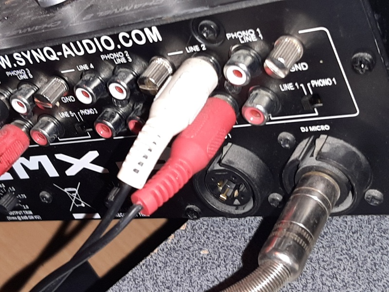

- MIX Board: Synq SMX-3 (zie afbeeldingen op URL onderaan + de aansluitingen van de board).

- Wat ik hoop dat correct is zijn nl. De aansluitingen van de mixboard. Reden van denken: denk dat de kuisvrouw de kabels eens veranderd heeft (zie foto op URL onderaan).
Afbeeldingen =
https://ibb.co/album/60sLLG
