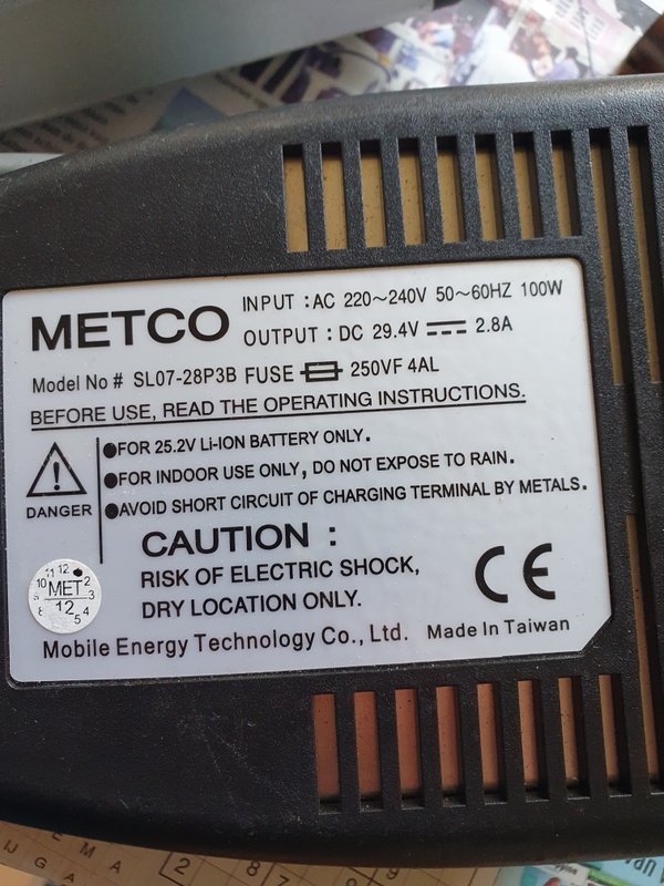

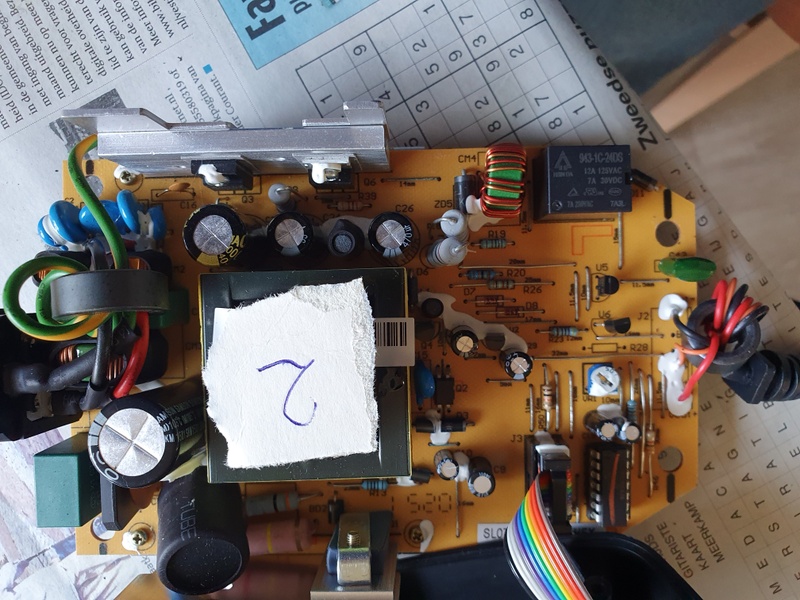

Goedendag, ik heb 2 defecte acculaders. Is er een Tweaker die misschien hulp kan bieden?
De eerste knippert steeds tussen 'laden' en 'Full' . Deze lader heb ik ooit aangesloten op de fiets accu maar ik had niet gezien dat iemand de stekker van de lader uit het stopcontact had gehaald. Toen ik na een uur keek zag ik ik dat beide lampjes om de beurt knipperden en dat de stekker er niet in zat. Ik heb hem in een repaircafe aangeboden en uit meting bleek dat hij wel ongeveer 30 Volt spanning levert. Lijkt mij goed voor een 25,2 V accu. Echter konden ze me daar niet verder helpen

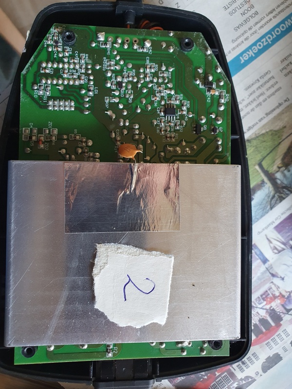

De tweede ( op de foto's met papiertje met 2 ) levert slechts 24 Volt. Deze had ik van de fietsenmaker gekregen omdat de andere stuk was. Deze heeft 2 keer goed geladen maar is er daarna mee gestopt.
De zekeringen zijn goed en beide laders vertonen hetzelfde gedrag bij 2 verschillende accu's.
Een derde lader werkt wel goed op beide accu's dus probleem zit echt in de laders.
Iemand een idee?
Het gaat om een bikkel E-bike.
Voor specificaties zie de foto's
Edit: accu is 25,4 V

Moderne(re) acculaders zijn een hebben/feedback regelsysteem waarbij zij meten en dan het laadgedrag afstemmen. Goed kans ook dat alleen een lader goed werkt die precies past & is afgestemd op de accu.
Het uitgangsvoltage zegt hierbij niet zo heel veel. Ik ben geneigd te denken dat een onbelaste uitgang van 24V voor die LiOn beter is dan 30V, even los dat er pas spanning moet gaan zijn als er ook (aangesloten) wat te laden is.
Om het te onderzoeken zal je de lader i.c.m. de accu moeten monitoren (met bv een log/scope).
Zonder te weten of en hoe de accu zelf (enige) electronica heeft, is het niet zomaar te stellen dat de oorzaak dus in de lader zit. Indien de de accu elektronica heeft, kan die ook verkeerd werken omdat er bv ..... niet goed werkende lader wordt gebruikt die niet past.

Is die 3e lader hetzelfde als de 2 die het niet goed doen ?. ik zie nl op de sticker staan voor 25.2 only en jij hebt 25.4 dus misschien dat het daar door komt.
  • deep_purple
  • Laatst online: 08-10 21:18
Toerq schreef op zaterdag 18 februari 2023 @ 16:50:
Sorry, ik heb 25,2 V accu, had het verkeerd getypt. Alle drie laders zijn voor 25,2 V. De eerste 2 laders hebben minimaal een jaar lang voor beide accu's gewerkt en waren volledig uitwisselbaar. Sinds de laadpoging zonder stekker werkt de lader niet meer voor beide accu's.
