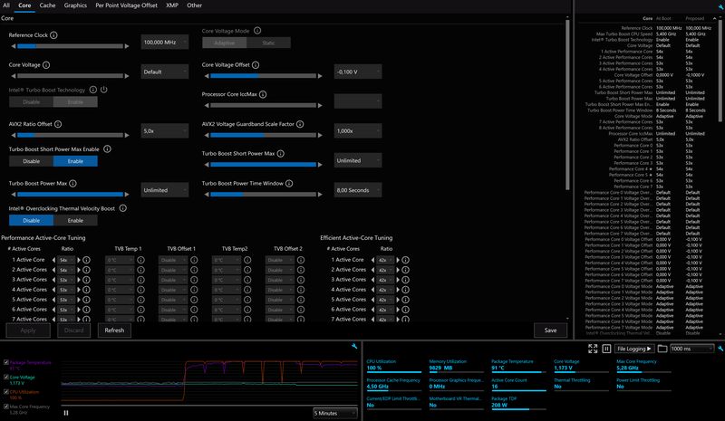

Als ik je (Tom’s) bron volg, dan gebruiken ze een Corsair H115i waterkoeler en scoort de i7-13700K in R23-multi een 30.880 punten. Ik gebruik deze CPU in combinatie met een Dark Rock Pro 4 en scoor in dezelfde test 30.345 punten, oftewel, exact hetzelfde. (Je ziet ook in de maximum core turbo frequencies dat ze niet throttlen).
Wetende dat een systeem meestal op veel lagere belasting draait, en dus de fans niet hoeven te werken. Wetende dat een waterkoeler bij lage belasting vaak meer lawaai maakt. Dus, ik denk dat er voor zowel waterkoeling als luchtkoeling voordelen en nadelen zijn. Waterkoeling is vaak veel kleiner, zou een voordeel kunnen zijn, maar verschillen in performance van de CPU is geen argument.
De i7 heeft meer cores en kan bij verschillende applicaties een voordeel zijn. En, ik weet niet zeker of een non-K versie wel te underclocken is, ik dacht het niet, dan wil je wel een K-versie.

En, dan nog. Deze cores mogen tot 100 graden worden, ze gaan dan wat langzamer lopen. Bij extreme temperaturen is het ook simpel om de powerlimits wat lager te zetten. Dan moet je misschien wat langer wachten als je iets moet renderen.

Je hebt ons net wel verteld dat je met een undervolt en dus een getweakte processor draait, dat is niet een hele eerlijke vergelijking tenzij @w00bel hetzelfde gaat doen.

Jawel, maar hoe vaak zul je dat dagelijks doen? Dat moet je ook meenemen. Als je dagelijks uren lang gaat renderen zal het zeker relevant zijn.

Inderdaad, goede opmerking. Een i7-13700K moet je m.i. iets gaan tweaken (met powerlimits en undervolten) als je luchtkoeling wilt gebruiken. Anders zal hij bij extreme belasting wel gaan throttlen.

Kijk reactie hier. De CPU kan maximaal lopen met wat kleine aanpassingen.
De K-versie wil je mogelijk hebben om te kunnen undervolten en de powerlimits wilt instellen. Ik weet niet zeker of je dat ook kan met een niet-K versie. Dat moet TS even nakijken.
Een i5 zal iets koeler zijn, maar mist twee P-cores. Deze wil je wel graag gebruiken, juist bij het renderen. AMD heb ik niet naar gekeken, omdat Intel beter loopt bij videobewerking met DaVinci Resolve Studio, dus daar kan ik niks over zeggen.

Ik heb net even een Cinebench gedaaid met mijn 13700k op stock settings en ik haal 30439 punten onder een Scythe mugen 5 PCGH (14db) koeler. (kamertemperatuur 20 graden)
Nergens last van performanceverlies.
Ik kan m zelfs nog iets overclocken;
op x54 krijg ik 30924 punten
op x55 krijg ik 31246 punten
Even een kleine test met iets langer Cinebench.
Het eerste stuk is op stock en het laatste stuk waar de temp naar 90 graden gaat is met -0,1v core offset. Package TDP is dan ook maar 208w en dat kunnen de goede luchtkoelers makkelijk koelen.
Afbeeldingslocatie: https://tweakers.net/i/c3cS5zzuTcK1u1XEcg9xFAPAJWo=/800x/filters:strip_exif()/f/image/oaURxukH1MSiHMuAarL9t1fv.png?f=fotoalbum_large
