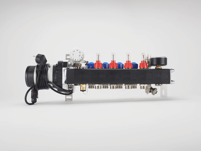

- Ik ga dus zelf aan de slag met het systeem voor de naregeling. Welk systeem raden jullie aan voor naregeling? Initieel dacht ik aan Tado, maar dat blijkt in de praktijk toch lastig te zijn omdat we binnen de vloerverwarming verschillende zones willen aansturen en beneden nog radiatoren hebben die we onafhankelijk van de vloerverwarming willen kunnen gebruiken.
- De installateur biedt nu een - kunststof proffesional Alpha 2L, 10 groepsverdeler - aan. Als we in de toekomst over gaan op een warmtepomp, moeten we deze vervangen voor een verdeler zonder pomp unit en een grotere flow. Bestaan er verdelers die we in deze situatie zouden kunnen plaatsen en kunnen laten zitten als we op een warmtepomp over gaan? Afbeeldingslocatie: https://tweakers.net/i/ROmxrPUz_Gb-xcZW11LDv064rIQ=/800x/filters:strip_exif()/f/image/nJdiRaWHHBpscjeXHfUKKHNz.png?f=fotoalbum_large

Denk nu al na over waar je naar toe gaat; eenmaal je overal met vloerverwarming zit wil je dat de verdelers hier goed mee om kunnen (regelklep en/of mogelijkheid om de pomp eruit te halen en de balken apart aan te sluiten); en wil je voldoende dikke aanvoerleidingen.
Over welke termijn spreek je (je kan beneden tado koppen gebruiken op de radiatoren, en over x jaar doorverkopen).

De vloerverwarmingsverdeler zal geplaatst worden op de locatie van de huidige verdeler van de radiatoren. Dit betekent dat tussen de cv en de verdeler geen nieuwe leidingen geplaatst gaan worden. Is dit wat je bedoelt met de aanvoerleidingen?
Termijnen zijn als volgt:
2023 eind maart: vloerverwarming 1e verdieping wordt ingefreesd
2023 zonneboiler??
2025 vloerverwarming begane grond
2030 warmtepomp (uiteraard afhankelijk van de technieken die er op dat moment beschikbaar zijn)
We willen inderdaad de Tado knoppen tijdelijk op de radiatoren op de begane grond gaan gebruiken en deze later door verkopen of naar de zolder verplaatsen. De grootste twijfel zit op het vlak van de naregeling van de vloerverwarming, ik kom er niet uit of ik dit met Tado kan doen en of ik dit moet willen.

Weet je al waar in 2030 die warmtepomp geplaatst zal worden? Wellicht beneden, dus de (voldoende dikke) aanvoerleidingen moeten dan ook bij je verdeler op de 1e verdieping geraken.
Zijn de aanvoerleidingen nu niet dik genoeg, kan je ze beter meteen aanpassen, terwijl je toch aan het verbouwen bent. Zit je CV ketel op zolder, kan je zien of het handig is om al meteen nieuwe leidingen naar toekomstige locatie beneden van verdeler en warmtepomp te voorzien.

De verwachting is nu dat de warmtepomp op zolder wordt geplaatst op de plaats waar nu de cv ketel hangt. Als dat niet lukt, zal de warmtepomp op de 1e verdieping worden geplaatst in de buurt van de plek waar nu de verdeler voor de vloerverwarming van de 1e verdieping gaat komen.
We hebben even gecheckt, het lijkt erop dat de aanvoerleidingen al een diameter hebben van 25mm. Dus dat is top!
