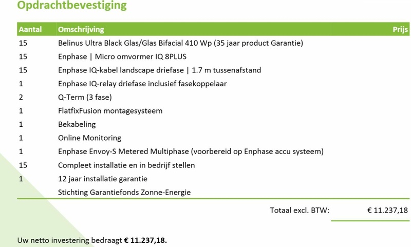

Hi allemaal,
Ik loop een beetje vast met offertes qua zonnepanelen. Wat ik vooral merk is dat de euro per wp bij mij erg hoog ligt. Ontvang verschillende offertes van 1,8 euro per wp, terwijl ik bij anderen 1,3 euro per wp lees.
Wat mij opvalt is dat ze rekenen met energie tarieven van 0,95 cent per kwh. Dat is niet de huidige prijs, ik geloof dat dat nu zo'n 35 cent is? Ik zit zelf nog voor 24 cent de komende 2 jaar.
Hierdoor is je terugverdientijd gewoon beroerd, helemaal als de salderingsregel verandert/verdwijnt.
Onderstaande offerte, wat kan ik hier nou mee? Wat is een reele prijs euro/wp als je micromvormers hebt en wat is een strategie om te onderhandelen met deze leveranciers?
Als jullie een goede leverancier weten hoor ik het graag overigens.
Afbeeldingslocatie: https://tweakers.net/i/0KwLTxeESx3MB1Pf4Y-iLW2VEqo=/800x/filters:strip_icc():strip_exif()/f/image/Lg9uHs0DJaMKY035ZRvrSHg5.jpg?f=fotoalbum_large

Wij kennen jouw dak niet dus geen idee of €1,80 reëel. Als het een erg complex dak is en dan zou er idd op die prijs uitgekomen kunnen worden.

Gewoon meer offertes opvragen, onderhandelen zou ik als legger niet doen in de huidige markt, je hebt toch wel genoeg werk.
True schreef op vrijdag 27 januari 2023 @ 13:12:
Ik had 17 verschillende offertes van 8 aanbieders opgevraagd waarvan er eentje tot op heden wel is komen kijken (woont 2km verderop) maar geen offerte uitgebracht heeft voor een relatief gemakkelijk dak (zuid, dakpannen 3x5stuks).
