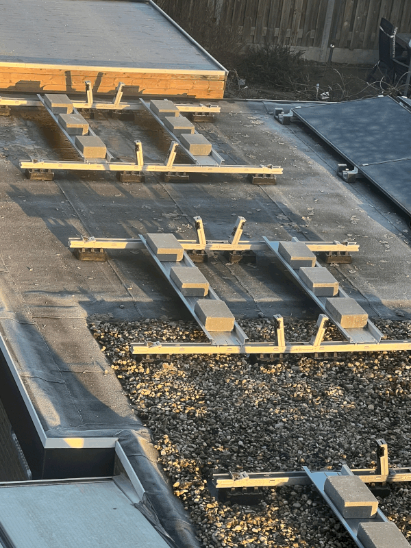

Mijn nieuwe zonne-installatie vordert gestaag, maar het lijkt erop dat ik een "slechte" combinatie gemaakt heb:
- AP Systems DS3L
- Blubase (voorheen Solarstell) Connect
Plaatje:
Afbeeldingslocatie: https://tweakers.net/i/bT6UOWkRDqjyI1Agj5pGaXquFD4=/x800/filters:gifsicle():strip_exif()/f/image/qxwGGF5qWdctvUVAQxJyTe7A.gif?f=fotoalbum_large
Ik heb gisteren de DS3L's ontvangen, en had me dus niet gerealiseerd dat die dingen nogal groot zijn (30x26x4). Bij de kant van 30cm moet ook nog de lengte van de MC4 connectoren opgeteld worden.
Volgens mij gaat dit niet passen op de aangeraden manier (hoogkant in de voet van Solarstell bevestigen).
Opties die ik zie / overweeg:
  • beugel maken die om het profiel past en daar de DS3L aan vast schroeven...nogal een werkje
  • DS3 vast zetten aan de beton blokken, gaatje boren, plug erin, etc
  • Inverters los in de ballastbakken leggen...druist nogal tegen m'n principes in
Suggesties en ideeën zijn van harte welkom (omruilen van de spullen zie ik niet als een reële optie ;) )
Alvast bedankt voor jullie hulp!
  • Superbert225
  • Laatst online: 16-08 12:22
Net even gemeten, het wordt "los" op de ballast-bakken leggen (met een paar tie-wrapjes fixeren). Helaas lenen de blubase (solarstell) profielen zich niet goed om een inverter erop vast te zetten zonder kunst en vliegwerk.
Leermomentje: Volgende keer gewoon een kant en klaar pakket kopen, want er is toch van alles waar je als goedwillende amateur niet over nadenkt. Bij een compleet pakket is eea (hopelijk) netjes op elkaar afgestemd.
