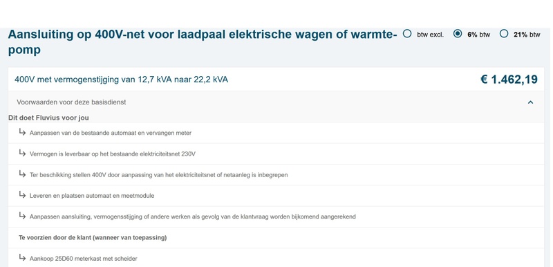

Neen, en het lijkt zeer waarschijnlijk dat die er niet ligt. Toch stelden ze een netaanpassing voor...
Volgens de simulatietool van Fluvius kost dit rond de 1400 euro
Afbeeldingslocatie: https://tweakers.net/i/wXtAwmwJVbVvqGu6tiaxJu_tC3Y=/800x/filters:strip_icc():strip_exif()/f/image/XlADHiBzEM5xDobV0U1Dl3Re.jpg?f=fotoalbum_large
