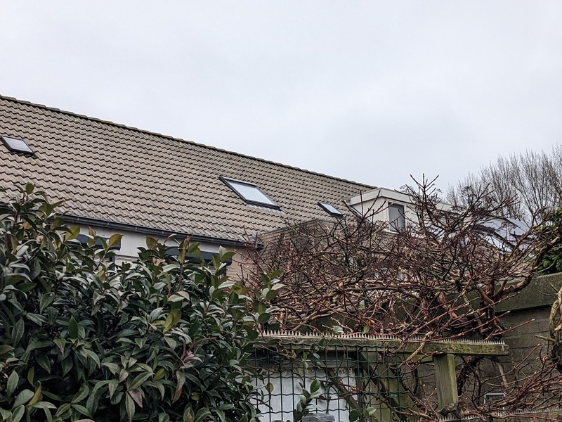

Foto van dak, links van het dakkapel, de 2 dakramen zijn van het huis waarop de panelen komen. Je ziet hier net aan het vlakke dakdeel.

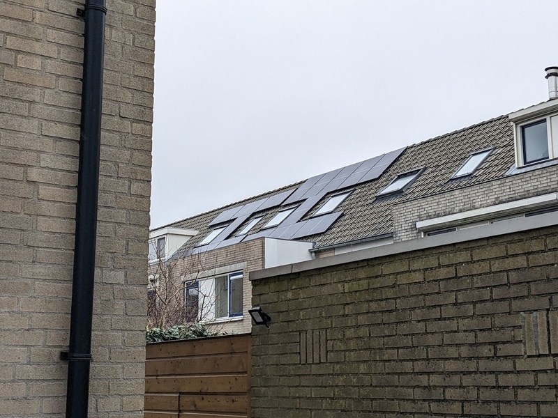

Foto van zonnepanelen op andere huizen in de straat:Afbeeldingslocatie: https://tweakers.net/i/OpqzsceVWYi3-2cSoespN8YBoJA=/800x/filters:strip_icc():strip_exif()/f/image/GbWHVqAeHCWcpI4ec5IX82qg.jpg?f=fotoalbum_large

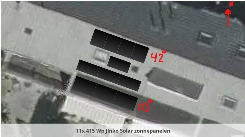

Ik heb tot nog toe 2 offertes ontvangen van dezelfde partij. Hieronder bijbehorend legplan.
Afbeeldingslocatie: https://tweakers.net/i/E12EauqAZtWjvcafDzJbW92UprI=/800x/filters:strip_icc():strip_exif()/f/image/HaauDyu3QYnRCAt9y8FFeeUM.jpg?f=fotoalbum_large
A. 11 panelen met SolarEdge - €6817
11x 415 Wp All Black Jinko Solar
1 x SolarEdge SE 3680H 1-fase HD-Wave
11 x SolarEdge S440
Opdrengst 1e jaar: 4.396 kWh
€1,49 per wattpiek
Dit is inclusief montage, alle nodige onderdelen etc
B. 11 panelen met Enphase - €7480
11 x 415 Wp All Black Jinko Solar
11 x Enphase IQ8M-72-M-INT
Opdrengst 1e jaar: 4.374 kWh
€1,64 per wattpiek

Die panelen zijn 1722 x 1134. Daar ga je er geen 5 portrait naast elkaar kunnen leggen als je woning 5,17m breed is. 3 landscape past op 2cm na net niet.

Goed punt, al tekenen zo ook 4 panelen staand.
Maar 3 liggend klinkt lastig als deze maten kloppen.

is de 517 de door verkoop makelaar opgegeven binnenmaat? Dan komt er mogelijk nog 20cm bij op het dak tussen de erf grenzen.
Op 530 gaat 3 landschap heel erg net…
Ik verwacht geen probleem met het solaredge ontwerp, dus het duurdere Enphase is onnodig.
Solaredge designer rapport is echter altijd nuttig ter verificatie
Prijs is inderdaad niet super laag, maar als je daar vrede mee hebt ;)
