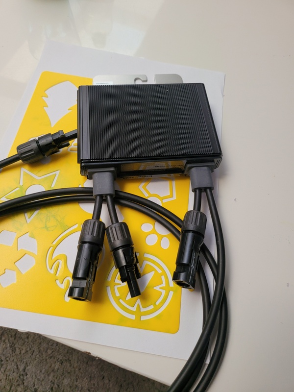

Kunnen optimizers kapot gaan als je ze verkeerd hebt aangesloten?
Een vriend van me heeft een aantal panelen aangesloten maar heeft 1 kabel van het paneel op de korte rechter kabel, die dus voor het doorlussen van de optimizers onderling is aangesloten en de andere links op de 2 korte kabels, vervolgens de kabel voor het doorlussen ook links waar eigenlijk de panelen horen.
Vervolgens heeft hij ook nog min en plus omgedraait.
Ik heb nu alles goed aangesloten maar de omvormer vind de optimizers niet meer, alleen degene die wel goed waren aangesloten vind die, een aantal waren door mijzelf wel goed aangesloten.
Nou is mijn vraag of de optimizers hierdoor kapot kunnen gaan.
Afbeeldingslocatie: https://tweakers.net/i/Wb4DhB0p1a2R9mSD0qOli_rxTbc=/x800/filters:strip_icc():strip_exif()/f/image/gULGyNsPWxtUhwoCcUJL13OM.jpg?f=fotoalbum_large

Is de omvormer opgedragen om een optimizer scan uit te voeren? Dit moet altijd bij toevoegen van nieuwe optimizers
  • No Hands
  • Laatst online: 21:25
sluit je optimizer aan op een paneel en meet op je optimizer het voltage. Dat moet 1 volt zijn. Als dat nog werkt is het meestal oke.
Heb je er meer in een string meet je springvoltage, elke optimizer 1 volt. Als dat oke is dan zal je de optimizer moeten laten koppelen of pairen. Eerder gebeurt er niks met die optimizers.
