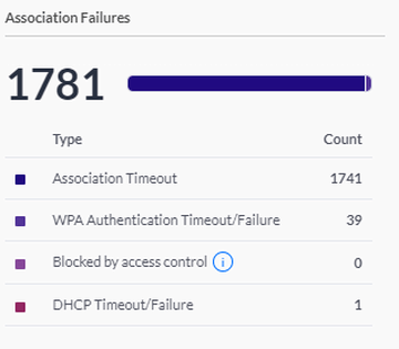

Ik vermoed dat er ergens een toestel heel de airtime verstoord, maar ik kan het niet vinden.. In de GUI kan ik o.a. zien, enkel laatste uur:
Afbeeldingslocatie: https://tweakers.net/i/IRXqSpbRRVwy3kkIQAmAf0iIYsQ=/full-fit-in/4000x4000/filters:no_upscale():fill(white):strip_exif()/f/image/zlp4HG0YjqcDBsyU4xkakRiz.png?f=user_large
Akkoord dat die cijfers bij Unifi nooit echt deftig gewerkt hebben maar het is een indicatie denk ik, op 1u tijd meer dan 1000 associatie timeouts. Helaas kan je niet verder kijken over welke toestellen het bijvoorbeeld gaat, misschien komt dit allemaal van 1 en dezelfde stoorzender? Maar hoe kan ik dat uitzoeken? Ik heb al wat scriptjes gevonden die je kan uitvoeren via SSH op een AP om zo hopelijk een MAC address te vinden van het toestel dat moeilijk doet maar misschien is het toch iets anders. Het is ook overal in het netwerk, maakt niet uit met welke van de 10 AP's dat je verbonden bent.
Iemand tips hoe ik dieper en geavanceerder kan troubleshooten?
