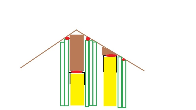

Ik maak op zolder 2 kamers, waarvan een (links in de foto) een kantoor wordt.
Vanwege geluid trek ik die kamer in dubbele wanden op, met alle relevante akoestische details (luchtdicht, ontkoppeld bouwen)
Het enige waar ik mee zit is hoe ik de (dubbele) muur aan de dakbalk moet bevestigen. Ik zoek een soort hoekanker met een dempende functie. Ik kon er 1 vinden maar die waren ruim €25 per stuk.
Weet iemand een goedkopere optie? Ik heb voldoende akoestische kit, vloeibaar rubber en rubber pandprofiel om ook zelf iets te maken, maar weet niet wat de beste aanpak is.

ik zou niet teveel moeite doen de kap loopt een paar cm hoger via de nokgording ook door.
zorg voor hele goede lucht dichting
rubber of foamband tussen het profiel en de balk en iets van kit langs de eerste laag platen
ontkoppelen doe je met name voor het onderbreken van contact geluid (bv lopende mensen op de vloer erboven) massa toevoegen en kierdichting doe je voor lucht geluid tussen de kamers.
uiteindelijk is de metalstud al de veer in de massa veer massa constructie tussen die kamers die kan je idd nog beter maken door hem te ontkoppelen, maar het is overkill.
