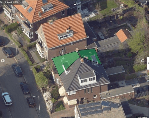

Woning net aangekocht, 1 dakdeel op oost (70 azimuth), en 1 op west (250 azimuth)
beide kanten hebben een (kleine) dakkappel, en op oost staat een schoorsteen.

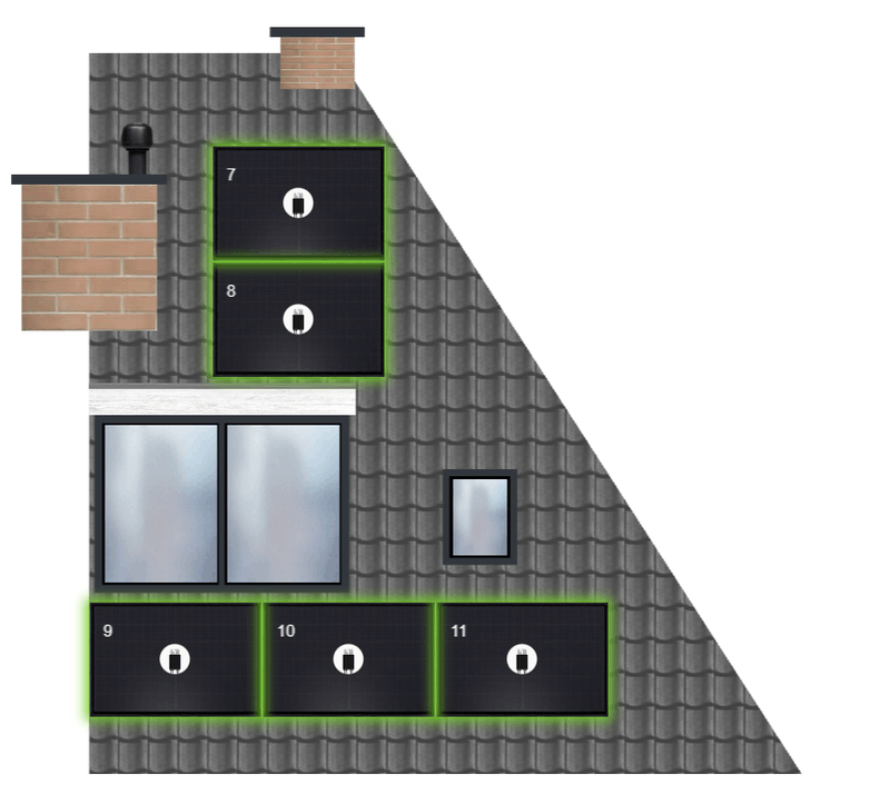

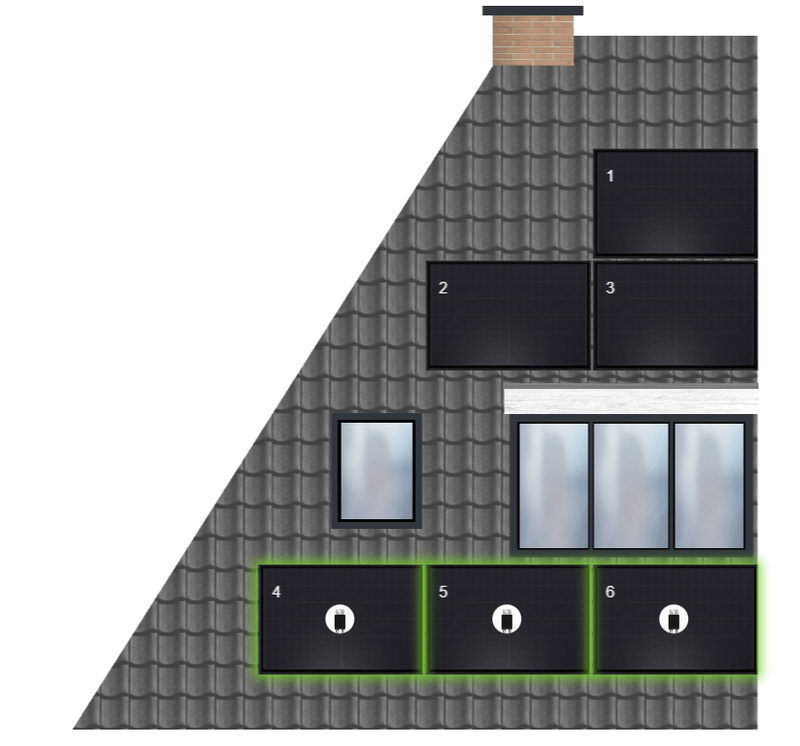

Nu ben ik vooral 'getriggerd' door de offerte van Zonneplan, waar bijna op alle panelen optimizers gezet zijn vanwege schaduw. zie afbeeldingen:

Ik heb namelijk ook een offerte gekregen van een bedrijf zonder optimizers, uiteraard is dat goedkoper, maar wil wel graat appels met appels vergelijken.
Hoe denk en jullie hier over de schaduwval op de panelen, is het 'noodzaak'/advies om wel optimizers/micro omvormers te nemen met deze schaduwval of is het allemaal minimaal verschil?
Is er een handige manier om dit te berekenen?

Solaredge met slechts 5 deels beschaduwde panelen op een dak is ook geen lekkere oplossing.
Dus helaas zijn wat duurdere oplossingen als Enphase en APSystems (iets voordeliger) technisch de beste keuze hier

Met slechts mogelijkheid tot relatief weinig panelen per dak vlak denk ik eigenlijk aan een micro omvormer systeem.
Optimizers ruilen spanning in voor stroom. Dus je gaat weinig string spanning over houden als de optimizers aan het werk moeten… de huawei omvormer die zonneplan gebruikt heeft een zeker minimum nodig… ik vraag me af of dat echt betrouwbaar blijft in dit geval.
Verder vraag ik me af of de impedantie matching goed werkt met relatief veel panelen in de string onder invloed van schaduw…
