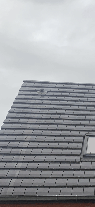

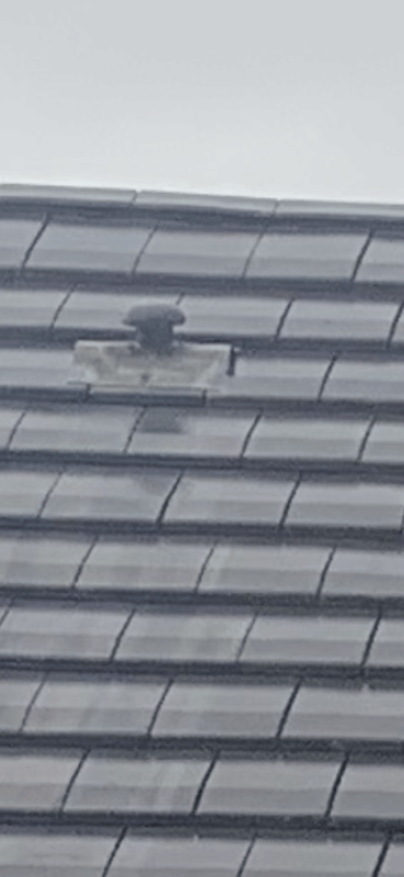

Hoi iedereen! Long time lurker, first time poster. Ik merkte vandaag op dat het lood rond onze verluchtingsbuis geplooid staat, maar begrijp niet goed hoe dit gekomen is.
Ik heb een foto toegevoegd:
Afbeeldingslocatie: https://tweakers.net/i/9uiG_4e5sGP63hrUqiMgOVfNZmc=/x800/filters:strip_exif()/f/image/lFE4zFtFlCuM8qFR7Fzfu2lt.png?f=fotoalbum_large
Afbeeldingslocatie: https://tweakers.net/i/WSGuTl618S6EMpJFVaBADKs2kzo=/x800/filters:strip_exif()/f/image/FbgPYLlPgrkh5yrQsjID3434.png?f=fotoalbum_large
Nu vroeg ik mij af of dit gehele stuk vervangen dient te worden of kan ik dat makkelijk terug plat krijgen? Enige tips of ideeën hoe ik dat zelf snel kan oplossen? Of schakel ik gewoon beter een dakwerker? (Lijkt mij gewoon een te kleine klus) :)

Het is net of dat de buis omhoog gekomen is. Zit hij misschien los?
Je zou (als het lood nog heel is) de buis voorzichtig om laag kunnen drukken en daarna even het lood aanduwen zodat het weer netjes afsluit.

de aarde draait wel heel hard rond maar dit lijkt me toch van binnenuit gekomen te zijn.
check de buis eens binnen ( onder het dak ) daar zal volgens mij de oorzaak liggen.

Yep, je had gelijk. Hebben het terug mooi kunnen aandrukken en plat gekregen. Wel gezien dat er al water is binnengekomen, maar niks dramatisch (gelukkig maar!)

Ik zou er nu wel ernstig rekening mee houden dat de waterdichtheid niet meer gegarandeerd is. Goed in de gaten houden dus. Na een bui weet je meer ;)
