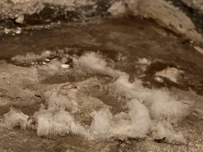

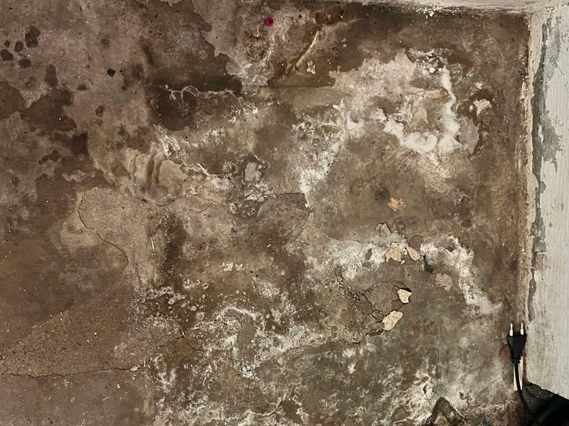

Ik heb nu aantal jaar een huis, waarbij af en toe wat vocht in het souterrain staat. Deze ligt onder de weg, en het huis staat aan het water. Hoewel er geen overstromingen vaak gemeld zijn hebben we af en toe toch last.
Ik denk dat dit komt door optrekkend vocht OF uit de spouw (vanuit een klein voortuintje wellicht), of toch het vocht uit de grond.

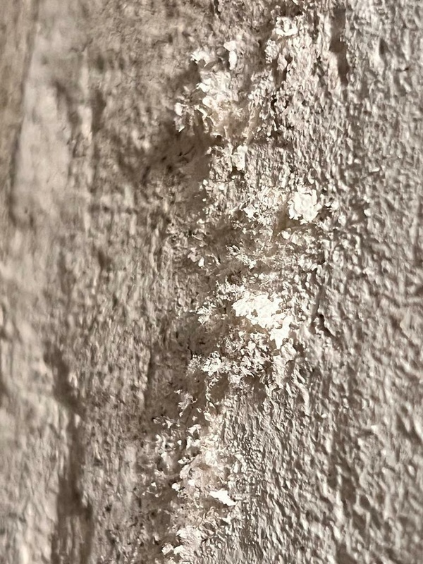

Na een flinke regenbui is er vaak een beetje water. Nu maak ik mij hier niet zo druk om, maar de laatste keer, paar weken terug, is er vooral veel vocht ontstaan wat nog steeds niet weg is. Ook ontstaat er nu zout (denk geen schimmel, het glimt ook) op zowel vloer als in een hoek van de muur.
Ik vind klussen en problemen oplossen vaak niet zo erg bij een huis. Hoort er bij, maar dit vind ik lastiger. Ik heb al aanvraag voor een warmtecamera te lenen vanuit een buurtteam die zich bezig houd met duurzaamheid vanuit een bewonersvereniging. Nu kan ik wel beetje deduceren, echter met dit heb ik totaal geen ervaring. Ook de toplaag van de dekvloer begint flink los te laten.
Hieronder een aantal fotos. Ik hoop dat hier wat meer kennis zit en mij de goede kant op te sturen voordat ik een bedrijf inhuur of dit met een verzekering regel (gezien te lezen dit vaak niet echt word vergoed).

is foto 1 de vloer?
Het is lastig te zien zo zonder overzicht
zit het 'toevallig' daar bij je wasmachine afvoer?

Jep, een gedeelte van de vloer. Het is een split-level woning, waarbij deze ruimte onder de weg ligt. Ik kan op het moment niet een betere situatie schetsen.
Er is inderdaad een wasmachine afvoer,...we hebben deze nog niet weggehaad, maar ik zou er niet van opkijken als hier een lek zit. Nu je het zegt... had ik hier misschien eerst naar moeten kijken. We zetten het ding aan...en we lopen weg. Het feit dat er nu ineens zoutissues zijn, en hiervoor niet, kan ook zijn door het wasmiddel met onthardingzouten. Gelukkig kan mijn vriendin prima scheikunde, dus eens kijken of we een tetsje kunnen maken.
Het is erg opvallend inderdaad dat dit ook hier op de muren zit, en niet aan de andere kant.
Overigens, hebben we aan de buitenmuren ook optrekkend vocht, maar juist waar ik die plekken zie, is aan de andere kant van de muur niets te vinden. Ergens verzadigt het ook. Dus de vraag of dit door de wasmachine komt, of regenwater/verzadiging aarde tegen de gevel aan, of beide is mogelijk...
Normaliter is het regenwater vaak binnen 1,5 dag wel opgedroogd, en dan is het vele malen koeler dan afgelopen dagen daar.

Als het wasmachine water is moet je relatief makkelijk met een warmtebeeldcamera iets kunnen opmerken.
]Kiep wat heet water in de afvoer en kijk wat er gebeurt.
