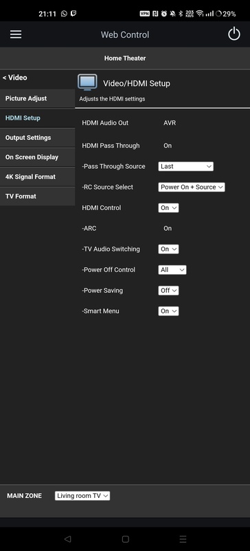

Je zet de tv op de juiste hdmi 2 kanaal?
Als je dan info of setup knop indrukt van de Denon afstandsbediening?
Hdmi instellingen vd de Denon ook goed ingesteld?

Zojuist de instellingen van de Denon bekeken via het schermpje op de receiver zelf, deze zijn exact zo ingesteld als op jouw screenshot.
Afbeeldingslocatie: https://tweakers.net/i/NGOZrUQHxZA_EE0mCgaKJvPCQE4=/x800/filters:strip_icc():strip_exif()/f/image/XcIBfQrHY2Yom9ejwpznplRu.jpg?f=fotoalbum_large
Tv staat inderdaad op HDMI2, echter krijg ik dan dus "no signal" in beeld:
