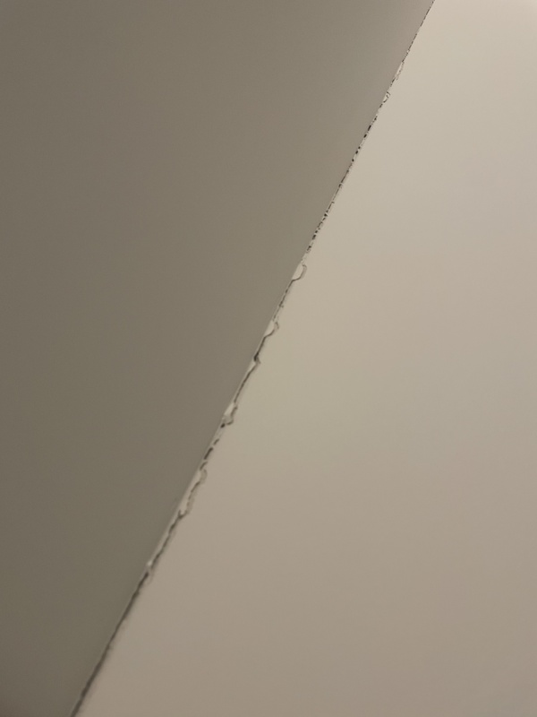

Mijn vraag: ons mooie nieuwbouw huis is bij oplevering gestuukt. De muren zijn kalkzandsteen en het dak, houd/gips. De stukadoor heeft de naden gekit en toen mooi werk afgeleverd.
Nu na een jaar zijn de naden/verbindingen goed gaan werken. Dit vind ik lelijk maar ik weet dat door de materiaal verschillen er ook scheuren ontstaan.
Hoe kan ik dit repareren of beter verwerken? Ik zit te denken aan dek latjes maar die moet je ook ergens op vast (plakken).

Niet goed, geld toch kwijt!
Acrilaatkit en sauzen

Dat en losse / uitstekende stukjes eerst verwijderen. Daarna misschien voor de net nog klein likje muurverf.
Latjes zijn echt zonde bij zo’n netjes afgewerkte muur

Er zal altijd beweging in de kap zitten en dus scheuren in de aansluiting.

Dit blijf je altijd houden. Acrylaatkit en verf en gaan met die banaan.
