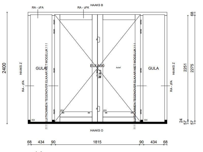

Heel fijn dat je meedenkt! Hieronder zie je het totale kozijn waar het om gaat;
Mijn plan was om de zijlichten te laten plaatsen in de fabriek. De deuren kunnen eruit gehaald worden.
Plamuren, gronden, aflakken... daarmee ben ik goed bekend. Glas zetten niet... :X Ik heb ook geen zuignappen voor het glas bijvoorbeeld (volgens mij is ieder zijlicht ca 35kg triple glas. Dus ik hoopte dat te kunnen vermijden.... het met glas erin schroeven kan dus wel denk je?

MWDKing schreef op zondag 12 februari 2023 @ 21:45:
Zie reactie @twain4me hierboven. Dit is heel standaard detail, echter geheel afhankelijk van de afwerking van je hsb buitenblad. De kleine spouwlat zoals hierboven kan je dan in de kozijnsparing schroeven met compriband er tussen. Wel zou ik nog steeds wigjes gebruiken voor het uitlijnen. Het monteren van kozijnen zonder de deuren is bijna een garantie voor oneindig schaven en stellen aan de deuren. Normaal zet je de deuren met blokjes 100% pas in hem kozijn vast en ga je dan het kozijn plaatsen. Zo staan deuren en kozijn tov elkaar altijd goed. Overweeg toch het glas naderhand te doen, een kozijn incl glas krijg je alleen met een kraan op zn plek.

  • MWDKing
  • Laatst online: 30-08 19:06
jichem schreef op zondag 12 februari 2023 @ 22:06:
Ik heb een SBR referentiedetail boek met details voor hoe je normaliter een kozijn plaatst. In mijn geval met houten gevelbekleding. Echter, dit is in een renovatie scenario waarbij ik het kozijn echt op die positie uit mijn OP moet gaan plaatsen.
Voor wat betreft het plaatsen; je hebt me overtuigd, ik plaatst zelf het glas wel. Eens moet de eerste keer zijn :9
Voor wat betreft de deuren. Ik neem aan dat de kozijn fabriek (die ook de deuren maakt) zorgt dat die keurig worden afgehangen voordat die op transport gaat. Maar dan nog kan de situatie ontstaan dat de boel schreef gaat bij het plaatsen van het kozijn?
Die deuren zijn loei zwaar natuurlijk (90mm dik met triple glas). Dus dan zou de volgorde zijn;
  1. Glas en deuren eruit ('leeg kozijn').
  2. Kozijn op zijn plek steunend op de dorpel, nog niet gesteld.
  3. Deuren in kozijn hangen en vastklemmen
  4. Kozijn aan zijkanten en bij zijlichten aan bovenzijde schroeven.
  5. Deuren deuren open doen.
  6. Bovenzijde schroeven bij de deuren.
  • jichem
  • Registratie: Augustus 2016
  • Laatst online: 09-09 16:22
MWDKing schreef op zondag 12 februari 2023 @ 22:27:
Deuren zonder glas laten leveren. Een goede timmerfabriek levert de deuren inderdaad met blokjes er in.
Voor de rest denk ik dat je die volgorde prima kan aanhouden.
Belangrijkste, regel wat extra handen voor het tillen en vasthouden
  • MWDKing
jichem schreef op maandag 13 februari 2023 @ 06:16:
Ook vanwege het gewicht? Of om een andere reden?
Aanvulling: Zojuist even de fabriek gebeld. Ze adviseren de deuren met glas erin te bestellen. Die kan je met 2-3 man wel tillen. En dan kan ik het hierboven door mij genoemde stappenplan volgen.
[ Voor 37% gewijzigd door MWDKing op 13-02-2023 09:43 ]
  • jichem
MWDKing schreef op maandag 13 februari 2023 @ 09:02:
Als je het kozijn kan tillen met een aantal man kan je prima met glas bestellen, maar als je een gewichtsbesparing zoekt zou ik als eerste het glas uit je deuren laten!
Je zal niet de eerste en helaas ook niet de laatste zijn die zijn kozijn zonder deuren er in monteert en daarna 1 groot drama heeft bij het afstellen van de deuren. In een fabriek wordt dat kozijn gewoon perfect haaks geproduceerd, de deuren zijn ook perfect haaks en die dingen leggen ze er perfect gecentreerd in. Als je dan stelblokjes er tussen drukt (bij ons standaard) kan die deur nergens heen en blijft alles haaks.
Ga je de deur er uit halen wordt het kozijn toch een stuk minder stijf en loop je het risico dat je met het neerzetten/vastschroeven het kozijn uit zijn verband trekt. Met als gevolg dat het deurvlak niet meer haaks is. Een haakse deur in een scheef deurvlak is niet handig.
  • MWDKing
jichem schreef op maandag 13 februari 2023 @ 10:48:
Maar ik ben dus van plan het kozijn met deuren erin te monteren.
Aangezien de deur zijn stijfheid uit het glas haalt, heeft het voor de montage ook niet veel zin de deuren zonder glas te gebruiken voor het stellen. Vandaar het advies van de medewerker het glas van de deuren al te monteren/kitten.
De werkwijze die ik voor me zie:
  1. Glas en deuren eruit ('leeg kozijn'). Positie stelblokje markeren indien nodig (wss zelfde blokjes rondom, dus dan niet).
  2. Kozijn op zijn plek steunend op de dorpel, zijkanten fixen, maar nog niet definitief.
  3. Deuren in kozijn hangen, zorgen dat alle kieren overal gelijk zijn en weer vastklemmen zoals eerder in stap 1. Het kozijn moet dan haaks zijn.

MWDKing schreef op maandag 13 februari 2023 @ 11:30:
Dit is ook het voorbeeld werkwijze van Toelevering online (daar ga ik overigens niet bestellen);
Voor het gemak ga ik er even vanuit dat je een stapeldorpel deur hebt.
Als je deze zonder glas in je kozijn zet, maar wel fixeert met wigjes/stelblokjes dan heeft dit ruimschoots voldoende stijfheid. Als je deur constructieve stevigheid uit het glas moet halen zou ik een ander merk kopen.
  • MWDKing
@jichem Ik denk dat je gelijk hebt; zonder glas zal de deur inderdaad ruimschoots stevig zijn als die geklemd zit. De vraag is dus of het kozijn gesteld wordt met deuren met glas erin, of met deuren zonder glas erin. Dus in beide gevallen met deuren erin stellen. Iedere deur zal ca. 110kg wegen en is denk ik wel te tillen in en uit de scharnieren. Waarom zou je dan niet het glas van de deur er niet al (gratis) in laten kitten?
Ik probeer goed te begrijpen waarom je adviseert achteraf het glas erin te zetten.
  • jichem
Ik denk dat je het verkeerd las. Als je het kozijn met beglaasde deur kan tillen, dan zou ik dat zeker doen.
Als dat niet lukt, zou ik het glas laten vallen ipv de deur er uit halen bij installatie.
