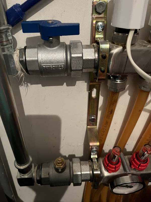

Mijn gehele woning is voorzien van vloerverwarming, en dat wordt allemaal beheerd door Loxone. Van het sturen van de warmtepomp, tot het openen en sluiten van de kranen. Dat werkt er goed, maar helaas blijken de afsluiters die ik gebruik (deze van Aliexpress) niet erg betrouwbaar. In de afgelopen jaren heb ik al zeker de helft van die kranen moeten vervangen.
Nu kan ik natuurlijk alle kranen vervangen voor de originele Loxone kranen. Maar de reviews daarvan zijn ook niet al te best, en ze zijn een heel stuk duurder. Het gaat om 31 vloerverwarming groepen.
Nu is er voor de woonkamer/keuken 1 complete verdeler van 10 groepen. Voor deze verdeler zit een kogelstopkraan. Bestaan er motoren die ik op die stopkraan kan plaatsen, zodat ik die complete verdeler in 1x kan afsluiten? Dat spaart alvast 10 losse kranen uit. Ik ben al een tijdje rond aan het kijken, maar kan eigenlijk alleen maar complete kranen vinden. Dus inclusief de kogelafsluiter zelf. Ben dus op zoek naar een motor die ik hier gewoon op kan plaatsen. Iemand suggesties?
Afbeeldingslocatie: https://tweakers.net/i/EO4Asds02xw42cxxBRx8rxsqzaI=/x800/filters:strip_icc():strip_exif()/f/image/rjZHg2gW8Y0fDeytFYHCKKqf.jpg?f=fotoalbum_large
Dan blijven er nog 21 afsluiters over waar ook een motor op moet. Welke exemplaren hebben jullie in gebruik, en wat zijn daar de ervaringen van? En bestaan er ook afsluiters die ik kan 'dimmen' zodat ze een klein beetje water doorlaten?

Je hebt aan je kogelafsluiter toch een gewone 3/4 aansluiting. Daar kan je toch een verwarmingsafluiter op zetten en daar een loxone actuator op.
Overigens is volgens mij het slechte deel van de actuator het plastic schroefdraaddeel. En is de motor sterker dan de schroefdraad.
