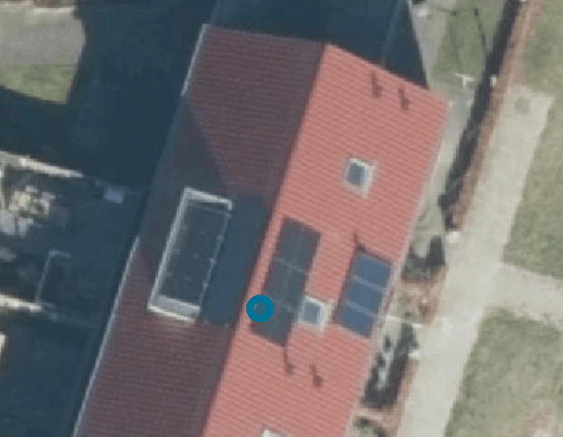

Afbeeldingslocatie: https://tweakers.net/i/N-Gu1KnjwkDbO1vTkRIYnEbH2_I=/800x/filters:strip_exif()/f/image/2GIiBS2xFGnaAEUCCeiFiNeT.png?f=fotoalbum_large

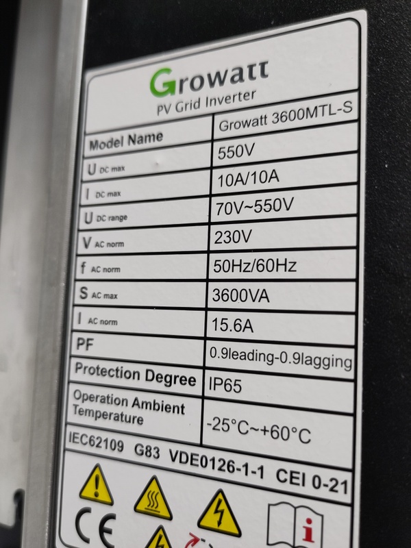

Afbeeldingslocatie: https://tweakers.net/i/S2SOxgsh28XJrDuBpYwLeJav04I=/x800/filters:strip_icc():strip_exif()/f/image/Z0lqpdq0bWSYFtnK8eIS3Xew.jpg?f=fotoalbum_large
Gelden deze waarden per streng?

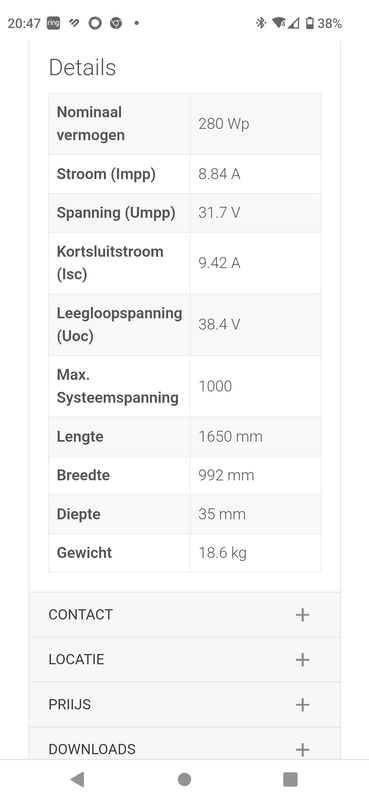

Huidige panelen

450Wp panelen zijn 190x113 of 209x104 cm. Dat is heel wat anders dan de 165x99 van je oude panelen.
Welke 450Wp panelen zijn het exact?
10A voor de omvormer is niet bijster veel. Daar gaan recente panelen flink op aftoppen.

Waar je daarnaast tegenaan loopt is dat je omvormer max 10A doet per MPPT, terwijl 450 WP panelen over het algemeen tegen de 13A doen in ideale omstandigheden.
In de ideale omstandigheden zal hij dan dus gaan aftoppen, of zie ik dat niet goed? Ik heb geen last van schaduw(ideaal) en de panelen liggen dus op oost(niet ideaal)

Ik doel meer op stijger bouwen en afbreken, dat is veel werk ten opzichte van 2 extra panelen.
Maar het is inderdaad wel een idee om 2 panelen van de dakkapel te verplaatsen, de overige 2 te verkopen, en 4 nieuwe te plaatsen op de dakkapel al dan niet met micro omvormers, en dan misschien zelfs gericht op het zuiden(en dus ook de constructie te veranderen.... :X
PVT is niet nodig, zoals je ziet op de luchtfoto heb ik al een zonneboiler, met 3 collectoren.
Nog een ander idee is om de collectoren te laten vervangen, extra zonnepanelen te plaatsen(dan meer ruimte) en de warmtepomp ook in de zomer te laten verwarmen...(hoewel ik dan nog 1000KW extra nodig ga hebben)...
