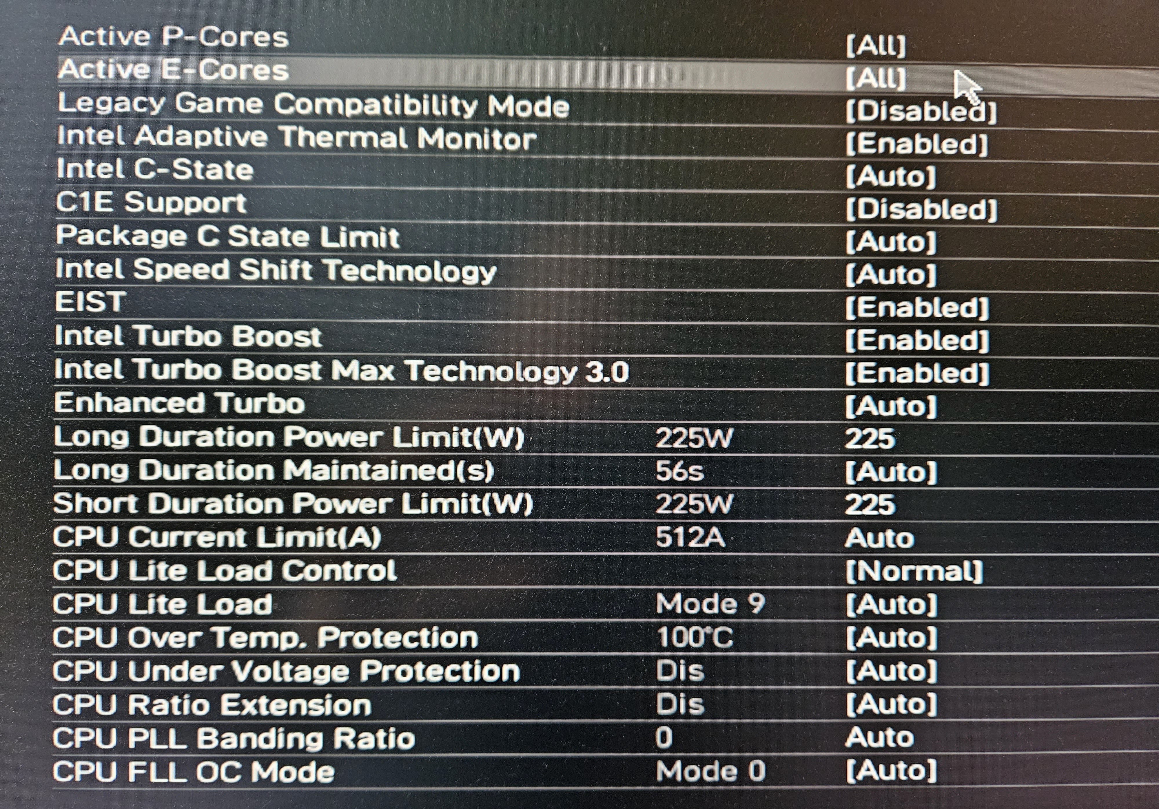

Vraag 1
De Powerlimits heb ik ingesteld onder het menu (zie ook afbeelding onder):
Advanced CPU configuration
Long Duration Power Limit(W) 225W
Short Duration Power Limit(W) 225W
Afbeeldingslocatie: https://tweakers.net/i/y_7FRkZfjxn1-kneLvnPe4eGR-o=/100x75/filters:strip_icc():strip_exif()/f/image/x3FefOHixJeVtOrWQqHexAD3.jpg?f=fotoalbum_small
Is dit de juiste methode?

Vraag 2
Zie ook eerste afbeelding boven.
Moet ik onder Advanced CPU configuration ook nog CPU Under Voltage Protection aanpassen? Het staat op [auto], maar zie Dis er voor staan.

Dat er weinig verschil in zit komt door je PLL van 225, die is bij beiden gelijk, dus zal de temperatuur niet veel verschillen.
Probeer die eens naar de 175 te zetten, dat kost je maar een paar % in prestatie.

honey schreef op maandag 13 februari 2023 @ 20:11:
Ik heb een nieuwe test gedaan. Nu met een undervolt van -0.040 V
Alle waarden kun je zien in de afbeelding. Is dat wat je bedoelde?
Cinebench R23 - multi (10 min)
v/f punten 5 - 9 ((x43 - X54) -0.040 V
Long TDP 225 W
Short TDP 225 W
29.573 punten
Hoogste temp: 96 graden
In je screenshot zie je het voltage van je cores rond de 1.385V
Dat is praktisch de reguliere waarde zonder undervolt.
Als je in het Tweakers artikel kijkt, zie je een stock voltage van 1.320V en bij undervolt een voltage van 1.188V.
Dat is een 10% lager voltage, wat leidt tot ongeveer 20% lager stroomverbruik.
Gezien dat jouw cores op 1.385V draaien, is voor mij een teken dat je undervolt niet werkt danwel niet goed is ingesteld.
Sommige mensen suggereren dat undervolt niet werkt in combinatie met lager TDP.
Hoe dit bij Intel zit, weet ik niet.
Op mijn AMD kan ik dit wel combineren.
Als je dus een undervolt van -0.03V of -0.04V instelt, verwacht ik dat je voltage tijdens de test onder de 1.2V blijft!
In ieder geval een heel stuk lager dan 1.385V

honey schreef op dinsdag 14 februari 2023 @ 15:11:
In mijn eerste post kun je lezen wat ik doe. Via bios is geen probleem.
Ik heb nu eens een veel grotere undervolt genomen.
Er lijkt iets te gebeuren. Ik vraag me af of @Tomas Hochstenbach in het artikel in plaats van -0,030V niet -0,300V heeft bedoeld, of zijn dat bizarre waarden?
Nee dat was echt wat ik had ingevuld :). Maar ik denk dat hier zichtbaar wordt dat er in de praktijk vaak iets anders gebeurt dan wat je invult. Bij mij was de werkelijke undervolt juist veel hoger dan wat ik invulde in 't bios. Ga vooral af op de spanning die daadwerkelijk wordt toegepast onder load (bv. tijdens een Cinebench MT run), uitgelezen met CPU-Z of Hwinfo oid.

  • honey
  • Laatst online: 09-09 20:15
Tomas Hochstenbach schreef op dinsdag 14 februari 2023 @ 15:30:
Dit was inderdaad het probleem. Dank! Ik durfde nu veel verder te gaan.
Ook dank voor de suggesties iedereen. 😘
Op dit moment ben ik wel waar ik wil zijn. :)
Mijn settings
Powerlimits:
OC -> Advanced CPU Configuration -> Long / Short Duration Power Limit
Long Duration Package Power Limit (P1) op 225W
Short Duration Package Power Limit (P2) op 253W
MCE (Multi Core Enhancement) (= Enhanced Turbo bij MSI): Auto (default).
Undervolt:
CPU Core Voltage Mode --> Adaptive + Advanced Voltage Offset (V/F Point)
v/f-punten 5 en hoger (x43 - X54) aangepast met -0.1500V
Kamertemperatuur: 20°C
Core temp idle: 26°C
Resultaten
Cinebench R23 - multi (10 min + 30 min)
30.345 punten
Hoogste temp core: 89°C (alle andere cores waren 84°C of lager)
Maximum P-core turbo frequency: 5,287.1 MHz (is maximaal).
Maximum E-core turbo frequency: 4,189.8 MHz
Core VIDs 1.244 V
Uncore VID 1.204V
Vcore: 1.204V
SA VID: 1.251V
Ik weet niet naar welke voltages ik moest kijken in HWInfo, daarom heb ik deze maar genoemd.
Met deze aanpassingen loopt mijn i7-13700K voldoende koel, zonder throttling, met een Dark Rock Pro 4 luchtkoeling, zonder dat de prestaties achteruit zijn gegaan. Ik denk dat er ruimte is om de voltages verder te laten zakken, omdat in het artikel een i9 op 1,188V kon lopen, maar dat gaat mogelijk ten koste van de stabiliteit. Voor mij heeft het geen meerwaarde. Door de voltages en powerlimits verder te laten zakken zal het systeem wel zuiniger gaan worden.

Heb wel via Xtu mijn max uv en oc ongeveer gevonden. Maar krijg de settings nog niet helemaal in de moederbord aangepast :).
Als iemand tips heeft :).
Zal hier ook een screen van plaatsen.
Je kan je XTU waarden vastzetten (ergens zit een vinkje dat ie de instellingen vasthoud bij opnieuw opstarten of zoiets), dan hoef je niks in de BIOS aan te passen.
Mijn single core overclock staat hier
Ernemmer in "GoT Cinebench 'Wall of Fame' Topic"
Verder kan je nog lekker met de V/F curve spelen om zo het maximale uit je CPU te halen.

Ernemmer schreef op vrijdag 17 februari 2023 @ 11:13:
Mooie oc hoor :) en dat met lucht.
Volgens mij hebben asus moederborden problemen met de watchdog functie om xtu profiel vast te zetten.
Ik ga nog even verder op onderzoek uit.

Mijn tip is om al dat undervolten etc. te vergeten en gaan voor een ouderwetse all core overclock met vaste vcore. Ik haal daarmee op mijn 13700K wel 31500 punten. Op ongeveer 1.32 volt.
Voordeel is dat je stabiele snelheid hebt, want het moederbord kan de cores niet terugklokken. En je systeem als geheel is veel stiller. Omdat je nooit spikes hebt naar 1.40 volt. Dat zorgt altijd dat je fans rumoerig worden en daarna weer rustig enz.
