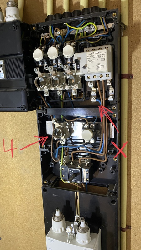

We hebben een woning uit 1970 gekocht en daar zit een oude groepenkast met een uitbreiding in. 3 groepen worden door een 3-fase aardlek beschermd. De 4e groep zit voor de aardlek (X) aangesloten. Dit is de wasmachineaansluiting in de douche. Die is nog voorzien van een trekschakelaar op de muur en hier dien je de draden vast in aan te sluiten. Ik vond al ergens dat een groep die bedoeld is voor vaste apparatuur zonder wandcontactdoos ( deze situatie dus) niet op de aardlek hoeft. Iemand bekend hiermee? We willen de groepenkast vervangen maar neem aan dat dan deze groep wel op een aardlek moet?
Afbeeldingslocatie: https://tweakers.net/i/3Nqrkpb-KEisDyk1wNgMf4PcrAk=/x800/filters:strip_icc():strip_exif()/f/image/O7FuPtLHSgfJCSyc7Q3urc9H.jpg?f=fotoalbum_large

Als je de gehele groepenkast gaat vervangen doe hem dan lekker achter de aardlek.Wel zo veilig.
