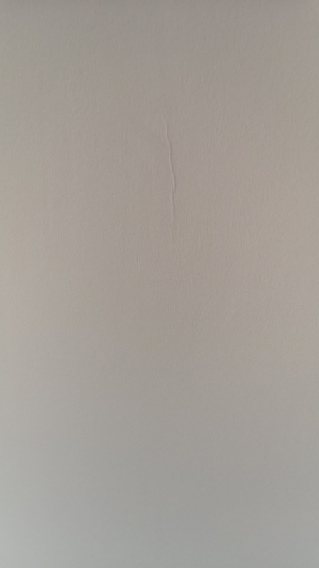

Gok dat 't inderdaad komt van afplaktape op de plinten.
En hier en daar ook wel kreukels.
Afbeeldingslocatie: https://tweakers.net/i/njSjVAjheEJ5-dQ3f0lUnkFVgnw=/x800/filters:strip_icc():strip_exif()/f/image/2Vfs0m23oXaNzeEATC9SI78Q.jpg?f=fotoalbum_large
Afbeeldingslocatie: https://tweakers.net/i/IkxI0PkkKRusPoP0C58Nq1v24QY=/x800/filters:strip_icc():strip_exif()/f/image/Hr6CrwJVPqRZiVO5Z8FOX8eH.jpg?f=fotoalbum_large
Die laatste is ook echt recht boven waar je een bank zou zetten.

Dn is dit al geverfd? Ik herken die kreukels/barsten wel bij glasvliesbehang, dat is wat stugger en barst soms. Maar dat is met 2 verflagen helemaal weg. Dit ziet er nog ongeverfd uit?
Ze zeiden specifiek dat ze het, toen ik er nog stond, nogmaals zouden schilderen.
Ik zei al, niet echt happy erover, alsof het gehaast werd op het laatst en dat komt overeen dat ze voor de laatste dag nog twee schilders moesten inzetten om het tijdig af te krijgen volgens afspraak.

RonnieKo schreef op maandag 13 februari 2023 @ 10:59:
Hum. Ziet er niet mooi uit. Niet lullig bedoeld maar mijn moeder en buurvrouw (Als ze bezig zijn is zijn het net de vrouwelijke versies van Ed en Willem Bever :D ) hebben glasvliesbehang strakker geplakt. Daar moet je echt zoeken naar de naden tussen de banen. Zeker na het schilderen. Het voordeel van glasvliesbehang is juist dat je het beter en strakker kan krijgen dan met gewoon behang.
Heel veel is wel strak hoor, daar zie dan echt niks, wat mij dan extra irriteert als je van die super duidelijke plekken tegenkomt zoals in de foto's.

Bozebeer38 schreef op maandag 13 februari 2023 @ 11:14:
Heb ik ook her en der, maar ik snap dat het erger voelt als je het hebt laten doen voor veel centen :+
Hang er iets leuks op of zo om de aandacht er van af te leiden.

TommyGun schreef op maandag 13 februari 2023 @ 11:10:
Ik vind het al knap dat ze het om de hoeken gekregen hebben, bij mij scheurde dan alles (dikte?).
Vervolgens maar niet óm de hoeken gedaan (weerszijde er tegen) en er overal een hoekprofiel op gezet voor de afwerking.
Naden zie je bij mij ook wel overigens, zelfs na schilderen, maar niet storend imho;
Ik heb destijds gewoon vanaf een kale/vieze cementdekvloer gewerkt. Totaal geen last gehad van zooi achter het behang. Wat @Toke_gt zegt dus. Maar ik ben op een trapje gaan staan, rol mee naar 'boven', plakken en onderaan afsnijden (bij de plint). Hoe ze die plinten bij jou @Bozebeer38 beschadigd hebben is mij een raadsel.
Dat van de plinten snap ik ook niet, zou mij persoonlijk niet snel overkomen, maar goed, ze lossen het maar op.
Anders had ik het net zo goed zelf kunnen doen.

TommyGun schreef op maandag 13 februari 2023 @ 11:16:
Ik heb alles zelf gedaan en het was de eerste keer, volgende keer beter denk ik dan...
1 zo'n kreukel zit eigenlijk precies boven waar de bank komt, maar te laag om daar iets te hangen, dat gaan we dus altijd zien.
Boven op de slaapkamers zijn die grijze vlakken, die lijnen lopen van boven naar beneden, dat is wel lastig in zijn geheel te verhullen.
Als zo'n lijn nou strak eruit zou zien, boeide mij het al stukken minder omdat het dan als een ander soort scheiding eruit ziet, als je snapt wat ik bedoel.
Zoals op die ene foto onderaan op vorige pagina.
Enfin, zelfs de plinten zou ik zelf ook kunnen bijwerken, maar voor 6000eu vind ik dat onzinnig.

Bozebeer38 schreef op maandag 13 februari 2023 @ 11:20:
Je hebt helemaal gelijk hoor. het is veel geld.
Die grijze vlakken, dat is dan het resultaat van het schilderwerk en niet zozeer het glasvlies denk ik?
Een (goeie) schilder krijgt dat wel weer netjes hoor. Het vergt wel wat handigheid. Zie bijv https://www.gamma.be/nl/d.../a/rechte-lijn-schilderen

TommyGun schreef op maandag 13 februari 2023 @ 11:23:
Randen dun kitten, beetje uitsmeren naar beide kanten, op de kit plak je dan deels schilderstape, dus niet geheel vast plakken maar alleen op t randje als t ware dan een kant dus los zit en alleen plakt op de kit.
Dan schilder je er langs.
Zelfs ik weet dit en ik schilder maar zelden.
Een nog simpeler trucje is een trekker pakken, die plak je strak af langs het rubber op zo’n ding, die zet je langs de naad van de muur en dan met niet te dikke verf laag langs schilderen langzaam.
Er zijn echt wel manieren, maar dit is gewoon niet mooi gedaan.
Nogmaals ik had het zelf ook kunnen doen maar ik klus nu alleen, regel alles alleen, in twee huizen en dat is gewoon erg zwaar als ik ook met een kind zit die naar (tijdig) een SBO moet.
Dus ik heb veel uitbesteed, van de vloer tot schilderen, keukenkasten/apparatuur/gordijnen etcetc, Incl alles plannen en alles wat daarbij komt kijken.
Goed daar had ik gelukkig het geld voor, maar dan gaan dit soort dingen wel mijn hersenen aantasten zeg maar.

Nog even een late update omdat het een hectische week is geweest met veel achter elkaar moeten doen.
Het is uiteindelijk allemaal goed gekomen.
Ik zal niet zeggen 100% perfect, maar de meeste klachten waren verholpen.
Ze hadden uiteindelijk zelfs de trap schoongemaakt, niet om gevraagd maar hadden ze uit zichzelf gedaan.
Dus al met al een goeie afloop.
