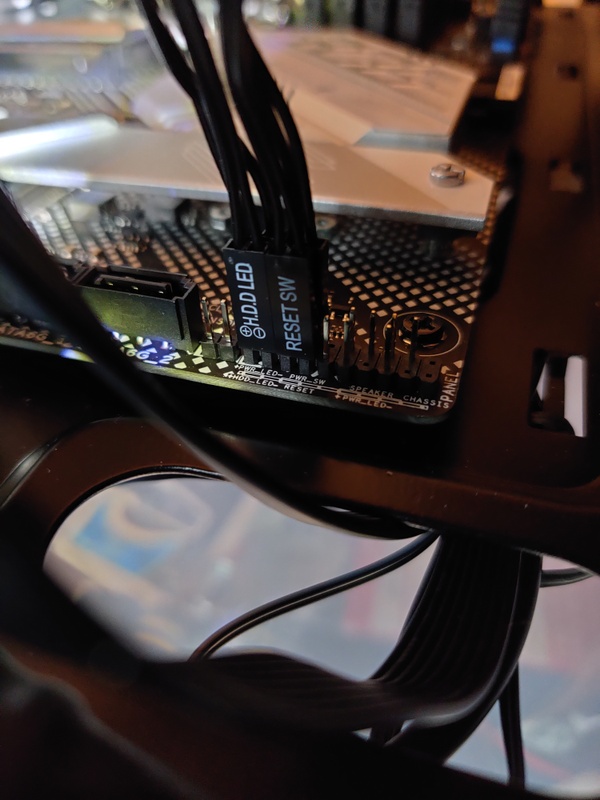

Je F-panel connectoren ook juist aangesloten?
  • Melkunie
  • Laatst online: 14:24
@bierschuit
Het eerste deel van het testwerk heb ik gedaan met alleen de power switch er op, die werkt goed (ook langer inhouden voor uit). Later ook de resetknop en powerleds aangesloten, werken ook prima. De HDD led is ook aangesloten maar doet niets, maar aangezien er verder geen activiteit lijkt te zijn doet ie het wellicht prima :)
Header aansluitingen handleiding: https://i.imgur.com/ozIn1pk.png
Afbeeldingslocatie: https://tweakers.net/i/j60gUTbLyArlCc4iD2PgJbr0tmo=/x800/filters:strip_icc():strip_exif()/f/image/oLHeiF1CjBuWWq4iRGnFjnEH.jpg?f=fotoalbum_large
Afbeeldingslocatie: https://tweakers.net/i/OgfXctkZebtRn4Po67KMlF3sAyc=/x800/filters:strip_icc():strip_exif()/f/image/MBYttfbvljWSv5rZoB1GIEai.jpg?f=fotoalbum_large

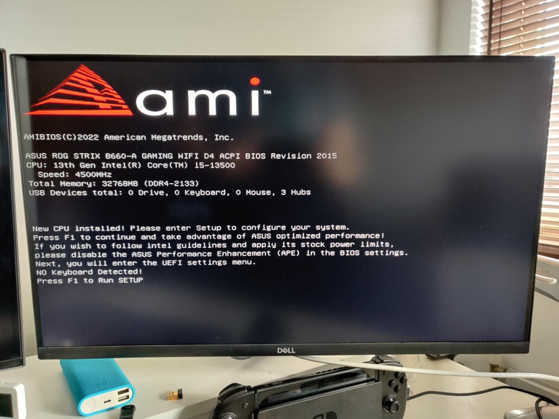

Het heeft even geduurd en sorry voor de kick, maar wilde toch even laten weten dat het vandaag goed is gekomen :)
Afbeeldingslocatie: https://tweakers.net/i/PPCn3ZwqLfIA47k0FVNNBW7z8dI=/800x/filters:strip_icc():strip_exif()/f/image/aNriAU4FoU83C1K0M6TrodnY.jpg?f=fotoalbum_large
Moederbord en processor uiteindelijk beide omgeruild en de nieuwe werkte gewoon direct. Nogmaals bedankt voor alle hulp hier! :)
