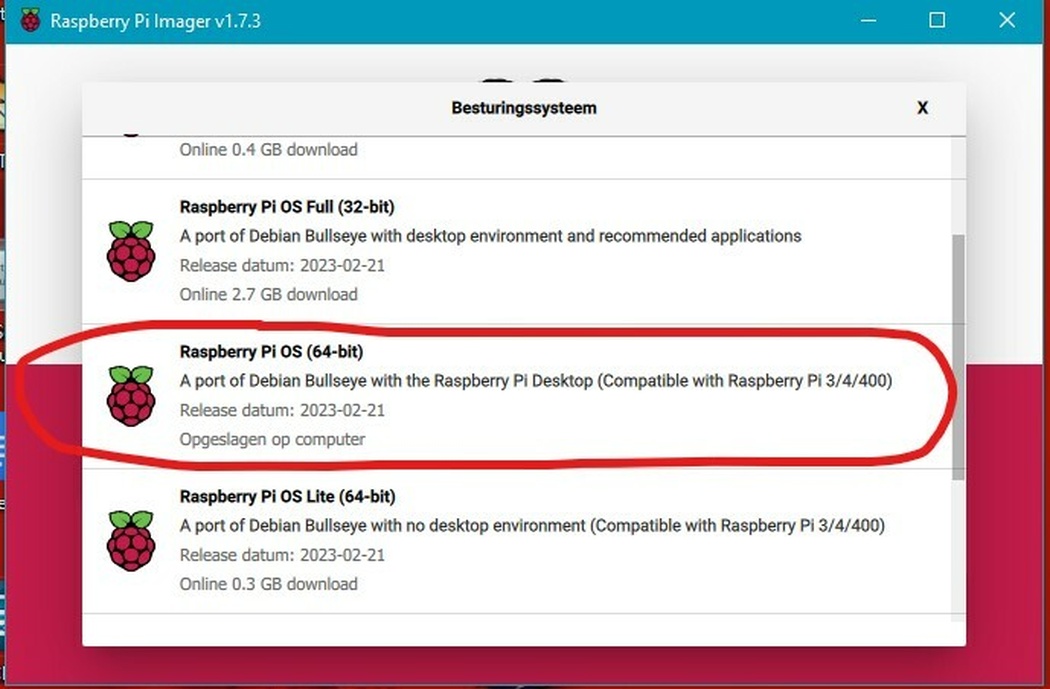

  • Registratie: Februari 2018
  • Laatst online: 03-10 22:39
raymondw schreef op zondag 19 februari 2023 @ 10:58:
Met de deze site kun je alvast een nieuwe installatie configureren : https://pibakery.org/
Afbeeldingslocatie: https://tweakers.net/i/yaWosfScZa1_aB32Zzz0rvkrhdA=/full-fit-in/4920x3264/filters:max_bytes(3145728):no_upscale():strip_icc():fill(white):strip_exif()/f/image/3XqY1LeRXYgKHovk0xpRYP20.jpg?f=user_large
Zie dat ik niet de enige ben die tegen dit probleem aan loopt. Het lijkt ook al een oud probleem.
https://github.com/davidferguson/pibakery/issues/194
Via source installeren wordt voor mij nog een hele uitdaging. Ik kan de stap voor stap instructie instructie niet helemaal volgen. Kennenlijk bestaat de eerste versie van Pibakery niet meer en moet ik V2 in plaats daarvan gebruiken.
Voor versie V2 begrijp ik dat je dan toch eerst gewoon een SD kaartje moet maken met Rasbian daarop en vanaf daar verder. Dat betekent dan toch weer : monitor, toetsenboar en muis nodig ennn micro HDMI kabeltje voor de monitor. En die heb ik natuurlijk niet liggen :/
Of zie ik iets over het hoofd?
Elga | Valliant eco TEC plus VHR 30-34/5-5L | Kamstrup 602 |Nodo OTGW | Raspberry Pi 3B+/4B+|RFXcom rfxtrx433xl | UniFi netwerk | PVoutput 8.625 kWp
  • Kalentum
  • Laatst online: 22:41
Copitano schreef op dinsdag 21 februari 2023 @ 13:52:
Ik gebruik altijd deze https://www.raspberrypi.com/software/, bij Advanced Options kun je dan ook wifi en SSH configureren, en dan heb je geen scherm, toetesenbord en muis nodig.

@raymondw @rvk De Pi 4B+ is na vele malen 'Ehhh, hoe zat dat ook alweer' nu zo goed als klaar om de 3B+ te vervangen.
Ik heb deze gebruikt 64bit, dus met de influxdb zou het goed moeten komen.
Afbeeldingslocatie: https://tweakers.net/i/8N2hhXBlGxv-kBE_7LClORRR_dg=/full-fit-in/4920x3264/filters:max_bytes(3145728):no_upscale():strip_icc():fill(white):strip_exif()/f/image/09GpjVLP0ZM7fdvcPr8uF39A.jpg?f=user_large
Domoticz, influxdb en grafana staan er op. De grootste uitdaging was het overzetten dvVents scripts en de database's van domoticz en influxdb en de dashboards van grafana. Achteraf was dat meer een kwestie van durven dan van moeilijk. Na jaren er omheen lopen onder het motto 'if it ain't broke don't fix it', moest ik nu wel. De RFXcom hangt er aan en is getest net als de converter waar de Kamstrup warmtemeter aan hangt. Mosquitto staat er weer op en de aansturen van de CVE is getest en werkt ook. Monit staat er nog niet op, maar dat zal ook wel lukken.
Veel van geleerd weer.
Iedereen die daaraan een bijdrage heeft gegeven veel dank d:)b .

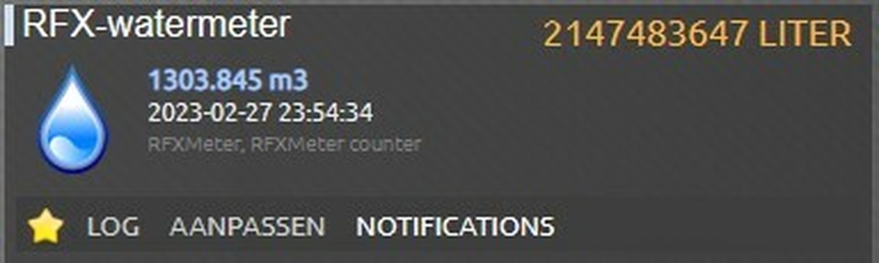

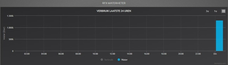

Heel even was er leven, maar ik ben schijnbaar verdronken in een vloedgolf water.
Afbeeldingslocatie: https://tweakers.net/i/3p8Vs0Okt_vNixDEe-yvFzExEWs=/full-fit-in/4920x3264/filters:max_bytes(3145728):no_upscale():strip_icc():fill(white):strip_exif()/f/image/LU4YFgX14OiIKNt0v1QbtdkA.jpg?f=user_largeAfbeeldingslocatie: https://tweakers.net/i/oeJz1LYyDEBvkmINrNYheNJcfEw=/full-fit-in/4920x3264/filters:max_bytes(3145728):no_upscale():strip_icc():fill(white):strip_exif()/f/image/WjkT1b5c7kZ5NF3x2YQan8tQ.jpg?f=user_largeAfbeeldingslocatie: https://tweakers.net/i/7jqSO9hz2mNuHqrbhoM86brjU6g=/800x/filters:strip_icc():strip_exif()/f/image/TvWiG8iwpM26vvoEGLw20yvB.jpg?f=fotoalbum_large
In de file is 13 liter bijgeteld.
Held!!!
Afbeeldingslocatie: https://tweakers.net/i/flAB1au-xv1Pu2ySLHvAvZ5WqyQ=/full-fit-in/4920x3264/filters:max_bytes(3145728):no_upscale():strip_icc():fill(white):strip_exif()/f/image/nrPnm9EgxmSPSV7Q9Rytd4J2.jpg?f=user_large
Heb net nog even een stuk ijzer onder de sensor doorgehaald en voilà *O*
Het lijkt te werken laatste hindernis geslecht oOo
