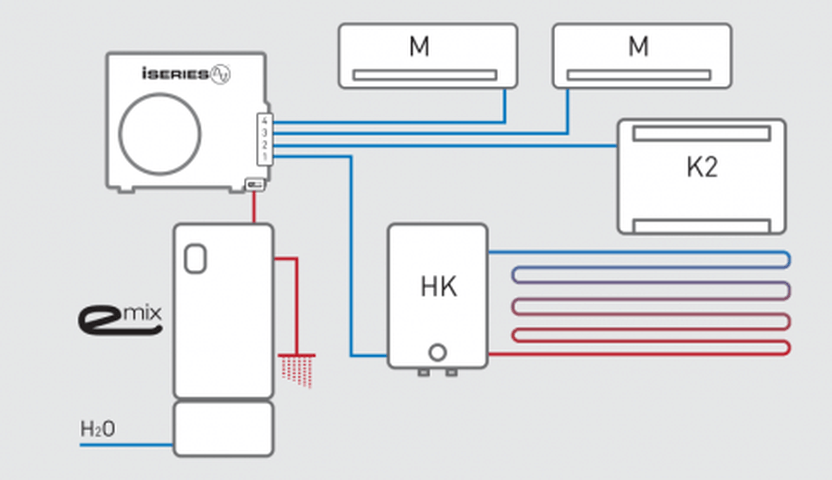

  • swarthoofd
  • Laatst online: 07-02 20:32
Beetje zoiets zeg maar:
Afbeeldingslocatie: https://tweakers.net/i/jLVByJ0fhb98mVB73o-p9IYKQm4=/full-fit-in/4000x4000/filters:no_upscale():fill(white):strip_exif()/f/image/pqn4yjGzSSxTJCzSK6Tj1bO7.png?f=user_large
