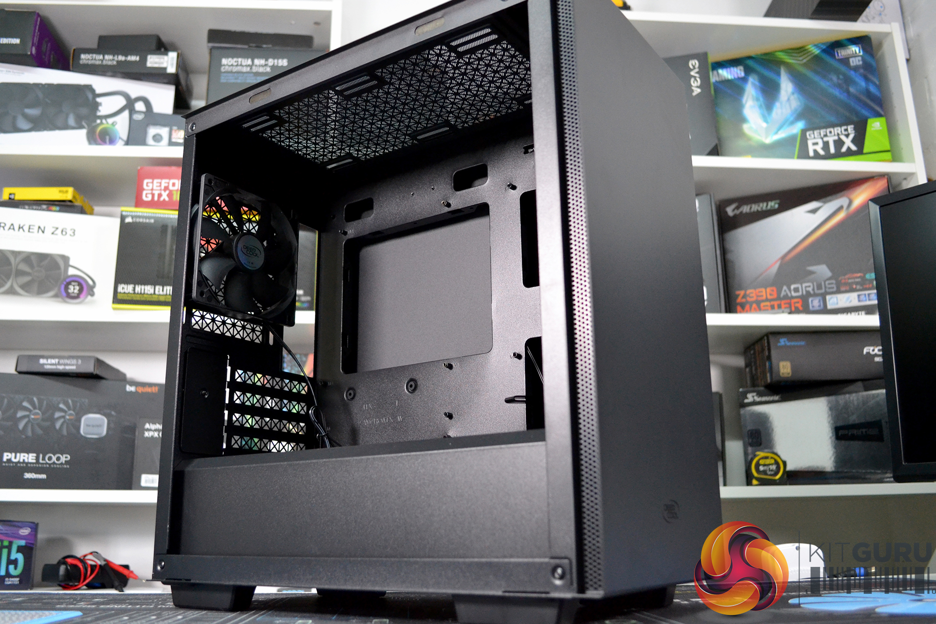

  • AzertyNL
  • Laatst online: 04-10 09:32
Robokop schreef op zaterdag 11 februari 2023 @ 19:24:
En ik heb de stand-offs ook gebruikt.
stand-offs zijn de pootjes die je in deze foto ziet:
Gebruik precies alleen die stand-offs die precies onder een gat in het moederbord zitten waar je een schoef in kan draaien....
https://www.kitguru.net/w...2021/03/DSC_0015-copy.jpg
