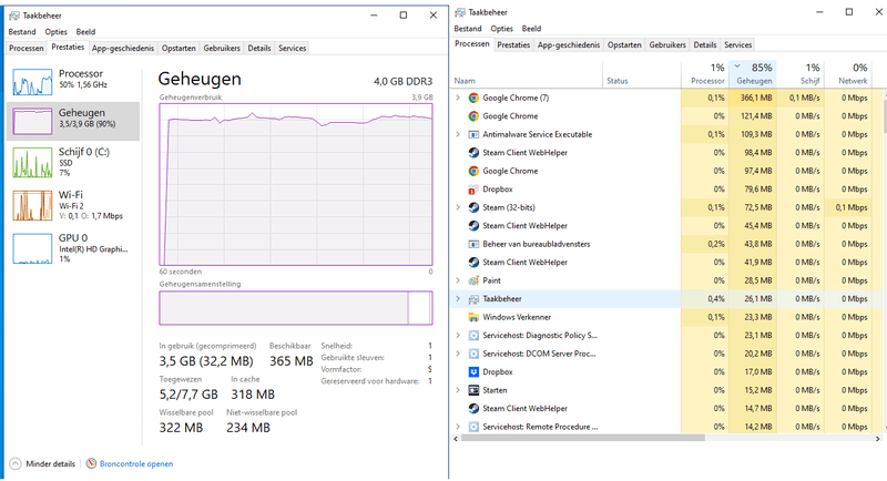

Nu loop ik de laatste weken echter tegen het probleem aan dat de laptop langzaam is, laden van browser pagina's etc is allemaal niet soepel meer.
Heb in taakbeheer in de gaten gehouden waar de kink in de kabel kan zitten, zit zelf te denken aan de RAM, deze staat continue op 3,2 - 3,5 van de 4 totaal beschikbaar in gebruik.
De vraag waar ik mee zit is het nog de moeite waard bij deze laptop de RAM te verhogen naar 8GB totaal of kan ik beter een nieuwe kopen?
Ik gebruik de laptop voor browsen, excel, word en hele lichte games zoals Coromon.

Je ram upgraden zal geen enorme investering zijn, dus ik zou het doen, als je verderr nog tevreden bent over je laptop. Let op of er in je laptop 1 of 2 reepjes ram past. Waarschijnlijk 2, en dan kan je er makkelijk 4 GB bii prikken
  • Boris1986
  • Laatst online: 24-10 17:56
Ik zou zeggen test het uit met een goedkoop 4/8 GB stickje (8GB bijna dezelfde prijs incl verzendkosten ) . Lost dit het op dan ben je weer voor een tijdje voorzien. Zo niet dan retour afzender en dan kun je altijd nog naar iets nieuws zoeken.

Beiden dank, ga ik eerst proberen of extra RAM helpt.

Tegenwoordig is 8GB zelfs voor basistaken de ondergrens. Ontwikkelaars worden luier, want geheugen is goedkoop. Kun je door, in ieder geval, tot einde Windows 10 (2025) en dan een nieuwe laptop halen die 11 kan.

Gebruik je ook Visual Basic for Applications voor Excel?
Is compatibiliteit met Microsoft Office een vereiste?
Als het antwoord op deze twee vragen neen is, zou je kunnen overwegen om Linux te gaan gebruiken.
Is over het algemeen lichter, zodat er minder RAM gebruikt wordt.
Browsen gaat even goed onder Linux, en ook alternatieven voor Word en Excel (zoals LibreOffice of OnlyOffice) zijn erg goed bruikbaar. Momenteel heb ik iets meer dan 1 GB in gebruik (met vier browsertabs open), dat is dus een derde van wat jij in gebruik hebt. Tegen de tijd dat ik 3 GB in gebruik heb, staan er tientallen tabs open.
