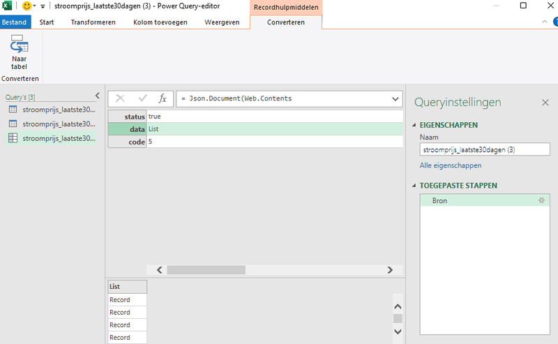

Sorry, er gaat hier een hele nieuwe wereld voor me open.
Ik sta nu hier
Afbeeldingslocatie: https://tweakers.net/i/vGkQa8kSTRINke0te_pStwZfzpc=/full-fit-in/4000x4000/filters:no_upscale():fill(white):strip_exif()/f/image/8s8hZVbOSrQcxvq3x5uAWfXc.png?f=user_large
Daarna zeg jij dat ik voor List moet kiezen
Afbeeldingslocatie: https://tweakers.net/i/gupLXc127VPc4N0NSnf_cK_jRpk=/800x/filters:strip_exif()/f/image/2r2jia3mRPJfVig1TzFUcCNi.png?f=fotoalbum_large
- naar tabel
Ik klik dus (met links) op List en daarna op het "naar tabel" icoontje links boven.
Daarna krijg ik dit
Afbeeldingslocatie: https://tweakers.net/i/IuRN69fH5VktF6rOnNptcN4J6z4=/800x/filters:strip_exif()/f/image/cA2Yg9x5VBsYYHE1eFMfI6g6.png?f=fotoalbum_large
En dan sta ik dus vast
Ik maak gebruik van Excel 2019 - NL versie

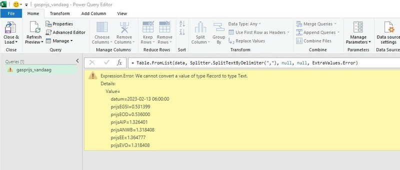

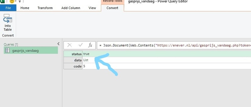

Ik zal nog eens laten zien hoe het bij mij gaat :
Ik heb Excel open.
Kies voor Data - From Web
Ik kopieer de regel https://enever.nl/api/gas....php?token=?????????????? in
(vraagtekens zijn uuiteraard een geldige token)
Daarna zie ik dit
Afbeeldingslocatie: https://tweakers.net/i/p4Bf2E3nwLrr8F_N8KMzLFLgKcg=/800x/filters:strip_icc():strip_exif()/f/image/DoL6VOT4u5dCp3m4kuVXcNtM.jpg?f=fotoalbum_large
Vervolgens klik ik op het woordje LIST
Afbeeldingslocatie: https://tweakers.net/i/2-DRP4FDsxGrHaoEvZJOialt1Sw=/800x/filters:strip_icc():strip_exif()/f/image/ogKLa8mFZZYto5UQmdmJgyJB.jpg?f=fotoalbum_large
Daarna zie ik dit
Afbeeldingslocatie: https://tweakers.net/i/42vdXK0Elfx350SRcsudJ6IhISk=/full-fit-in/4920x3264/filters:max_bytes(3145728):no_upscale():strip_icc():fill(white):strip_exif()/f/image/tNdIsA6HBgLUurW7dvZwr8BM.jpg?f=user_large
Als ik daarna op TO TABLE klik, zie ik dit
Afbeeldingslocatie: https://tweakers.net/i/UP4mp9ejTvtxI-bmodx5xF_Aygg=/full-fit-in/4920x3264/filters:max_bytes(3145728):no_upscale():strip_icc():fill(white):strip_exif()/f/image/75OF0nzPySDpgrKDhzBojGvi.jpg?f=user_large
Ik zie op de direkte web pagina dat het comma delimeted is, dus die kies ik en klik op oke
Daarna zie ik dit
Afbeeldingslocatie: https://tweakers.net/i/CA3taGs40EKOFLPxw6R0iMUvwwY=/800x/filters:strip_icc():strip_exif()/f/image/wRzlc1J3A4XL1Jt7oamq0yU5.jpg?f=fotoalbum_large
Ik heb nu wel wat data, maar niet in een tabel.
Waar gaat het fout ????????
(Duizend maal excuus dat ik zo door blijf vragen. Ik weet een heleboel van Excel maar dit hoofdstuk is echt nieuw voor me)
  • Plumo
  • Registratie: Juli 2021
  • Laatst online: 22-09-2025
Je moet de delimiter op None laten staan.

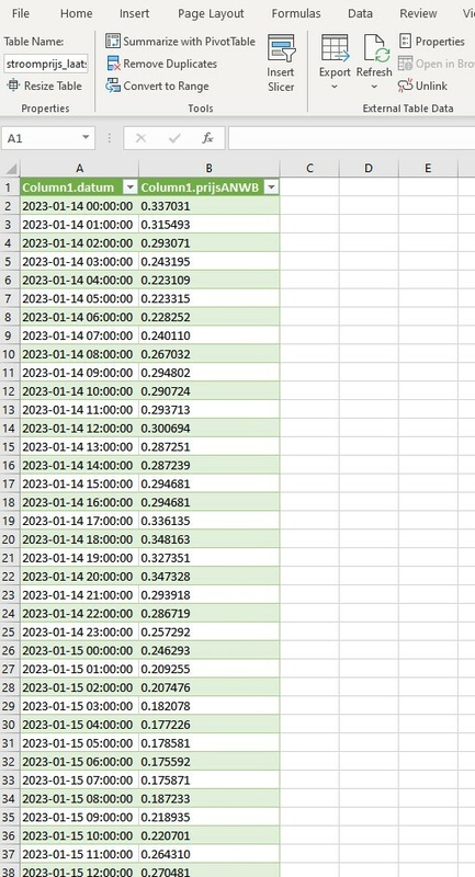

Afbeeldingslocatie: https://tweakers.net/i/1TV9yVw0-TlxSDbHN18CLPubcZE=/x800/filters:strip_icc():strip_exif()/f/image/t9i8VuNsWgACog7gLJDIFPnr.jpg?f=fotoalbum_large

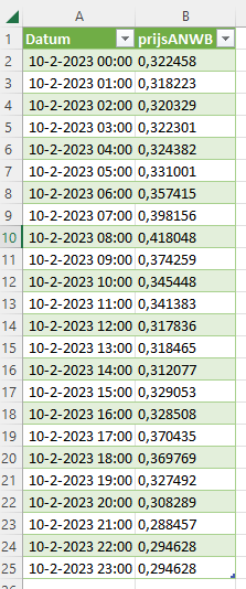

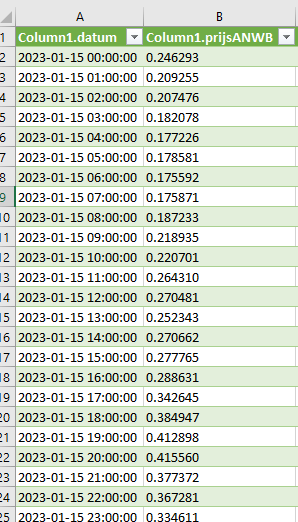

Ik heb nu dus een tabel staan zoals hieronder als voorbeeld.
Afbeeldingslocatie: https://tweakers.net/i/OnzlfMvRlcH4E4zsH0RxA0WHwuk=/full-fit-in/4000x4000/filters:no_upscale():fill(white):strip_exif()/f/image/76r3DpfIROzmg6efbdlTJSZW.png?f=user_large
Wat mij opvalt is dat de datum kolom niet gezien wordt als datum / tijd.
Ik kan hem ook niet zo configureren (in excel rechter muistoets, cellen opmaken - datum/tijd)
Ook geldt dit voor de 2e kolom
Dat zijn allemaal "cijfers" maar ik kan ze niet als cijfer of getal configureren.
Ik kan daar dus ook niet mee rekenen.
Heb jij nog een gouden tip hiervoor ?
  • tdn135
Ik denk dat je mijn bijdrage gemist hebt. Je moet types toewijzen. Het betreft een datum tijd veld. Ik wijs getallen altijd toe met landinstellingen en dan kies ik de eerste (Afar). Dit ivm de punten ipv komma’s.
[ Voor 8% gewijzigd door tdn135 op 13-02-2023 19:58 ]

  • Plumo

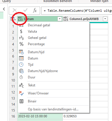

Zoals @tdn135 moet je het juiste datatype aangeven:
Afbeeldingslocatie: https://tweakers.net/i/JInL_BbYC0j7IqxMZTssUOscwgw=/full-fit-in/4000x4000/filters:no_upscale():fill(white):strip_exif()/f/image/3sJHeZ78fHtdB0MpkRkW1hmf.png?f=user_large
Voor de Datum-kolom is dit Datum/tijd. Voor je prijskolom is dit Decimaal getal. Je moet bij de prijskolom wel eerst de punten vervangen door komma's en dan pas het type wijzigen. Deze opties krijg je wanneer je met je rechtermuisknop op de kolomkop klikt maar kun je ook vinden onder het kopje Transformeren.

Oke, duidelijk.
Alleen werk ik met een punt als decimaal.
(Gewend vanwege Engels/Amerikaanse taal instelling op het werk)
Kan ik dat gewoon laten als punt? Excel staat ook met punt ingesteld.
  • Plumo
Ja dan instellen als decimaal getal en het zou goed moeten gaan.
  • tdn135
Ik denk dat je dan je Excel instellingen moet aanpassen om punten voor duizendtallen te laten zien in plaats van komma's. Zie Het teken wijzigen dat wordt gebruikt om duizenden of decimalen te scheiden -... Wellicht gaat het dan direct goed in Power Query, maar ik denk het niet. Ik vermoed dat het type in Power Query wel goed moet staan, anders kan hij niet goed daarmee rekenen.
Dus op de prijskolom klikken met je rechtermuisknop --> type wijzigen > laatste optie: Op basis van landinstellingen-id... > Gegevenstype Valuta en eerste land Afar (Djibouti).
@Plumo Voor de prijskolom kun je decimal/currency toewijzen met landinstellingen en dan de eerste optie (Afar) kiezen dan punten vervangen door komma's. Volgens mij werkt dat beter met grotere getallen met meerdere punten.
