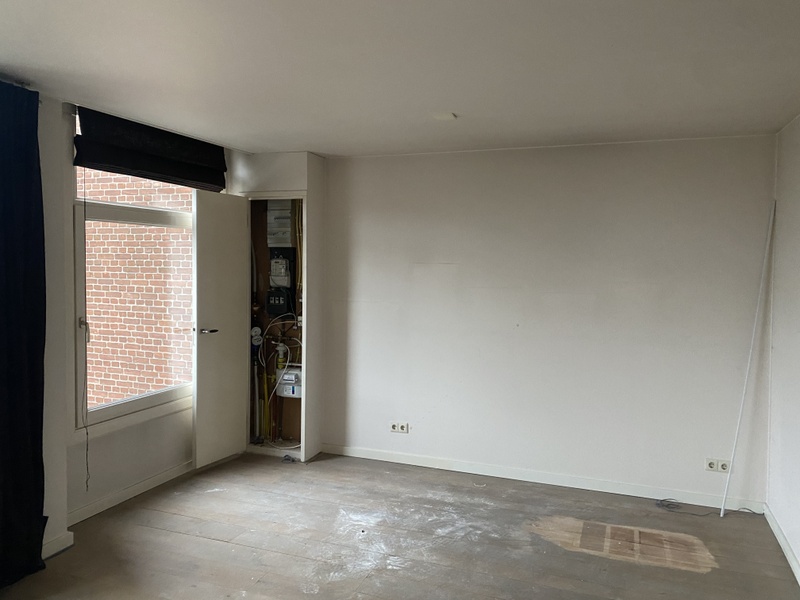

Alles voorbereid voor de kabel van de one connect box in frezen in de muur. Want ja, dat is wel het mooist bij Samsung the Frame.
Nu de sleutel van ons nieuwe appartement gekregen en zo’n digitale elektriciteit - leidingen check ding gehuurd van Bosch. Gaat volledig rood en piepen op die hele muur waar de tv moet komen alsof er een kerncentrale achter zit.
Muhhhh 😩 moet ik nu de frame op pootjes op een tv meubel zetten? Dat is net als een elektrische fiets kopen en zonder accu rijden. Ik baal!!
Heeft iemand een oplossing?
Misschien houden akustische wandpaneel plakken op de muur? Maar dan nog moet de tv opgehangen worden met 4 schroeven minimaal.
Of bestaat er iets dat je de tv aan het plafon kan hangen zoals je bij schilderijen ook kan?
Of is er een specialist die zo’n muur beter dan ik goed kan checken voor mogelijkheden?
Hoop dat iemand deze dame advies kan geven

Je hebt geen foto's van tijdens de bouw?

Leidingzoekers willen nog wel eens false positives geven maar het is wel iets om serieus te nemen. Weet je zeker dat je hem goed gebruikt? Zijn er geen bouwtekeningen of foto's op te vragen meer zodat je dat wat zekerder weet.
Natuurlijk, er bestaan tal van oplossingen, eigenlijk zoals je ook al schrijft. Als je plafond stevig genoeg id weerhoud niks je om het aan het plafond te hangen, maar dat wordt wel snel een maatwerk oplossing. En ook een soort meubel maken waar de tv inhangt is mogelijk, maar ook dat wordt snel maatwerk.
Een plaat houd bevestigen aan de muur op plekken waar geen leidingen lopen en je tv aan die plaat hout bevestigen is misschien de eenvoudigste oplossing.

Bij nieuwbouw is het gebruikelijk om elektra buizen recht van boven of onder te laten komen. Zit je nu dan recht boven een stopcontact?

Leidingzoekers geven meer twijfel dan zekerheid vaak. Heb je m op de goede instelling staan?
wat je kunt doen:
- leidingen loopen meestal van boven recht/ongeveer recht naar het stopcontact. Dus met beetje marge zou je kunnen gokken. voorzichtig boren en dan balen of gelukkig zijn...

Zoals hierboven staat: leidingen in stopcontacten lopen eigenlijk altijd vanaf de contactdoos in je muur gezien recht naar boven.. Het kan hier en daar afwijken, dus pak gewoon een ruime marge. Ga ook nooit horizontaal over je muur frezen dus.
In je muur zit vaak wapening, waarop je leidingzoeker afslaat. Ik zou het wel aandurven door goed te kijken waar je contactdozen zitten.. Als je het zeker wilt weten: voor nieuwbouw zijn er altijd tekeningen beschikbaar. Vraag die op, dan weet je zeker hoe de leidingen lopen..

Het apparaat al op andere muren getest?
Is hij instelbaar? Indien hij overal afgaat weet je dat hij te gevoelig staat. Indien je hem kan instellen kun je boven.onder een stopcontact de gevoeligheid correct instellen

Gebruikelijk ja... maar in de praktijk zijn ze erg creatief met "recht". Als de frezer zijn/haar dag niet had, kun je zo 15-20 cm links en rechts als marge aanhouden.

En is het een nieuw nieuw appartement, of bestaande bouw? In dat laatste geval is het ook handig om rekening te houden met stopcontacten die mogelijk in de loop van de tijd verplaatst zijn, zo zitten diverse stopcontacten in mijn huis op andere plaatsen dan bij buren, altijd een leuke gok als de buur de muur in gaat.

Bekend probleem met de simpele leiding detectors, vooral bij nieuwbouw. De betere leidingdetector houdt rekening met zogenaamd nat en droog beton en heeft in sommige gevallen een schermpje waarop je kunt zien wat er in de muur zit en op welke diepte.
Wat je nodig hebt om dit klusje te klaren is een muurscanner, bijvoorbeeld deze:

Nielson schreef op vrijdag 10 februari 2023 @ 09:40:
Afbeeldingslocatie: https://tweakers.net/i/fIEwM6DohuDCy3Lsz-aZ1H2e1ns=/800x/filters:strip_icc():strip_exif()/f/image/PYkB5I9f9oz9XnLAG41rd44B.jpg?f=fotoalbum_large
Afbeeldingslocatie: https://tweakers.net/i/yH_d9FhjVPlk-VcpeCqZTZXRPH8=/800x/filters:strip_icc():strip_exif()/f/image/aLCXStpad4Uy5NCpl4vKzyxy.jpg?f=fotoalbum_large

Het appartement is uit 1903 en op de derde verdieping. Het is een draagmuur. Op andere muren getest en daar kwam wel meer groen met de detactor.
We kunnen eventueel het frezen vergeten maar kan de tv wel opgehangen worden dan met 4 schroeven? Ik vind het riskant?

Als je twijfelt kunt je ook nog de handbeitel pakken en met beleid een sleuf uithakken.
Bij zo'n gebouw uit 1903 zal het vast geen knoeterthard beton zijn.

Nee helaas niet is een oud appartement uit 1903. Ik geef het frezen nu eigenlijk al op maar de vraag is nog of 4 gaten boren wel verstandig is om de tv op te hangen?

Zou gewoon gaan frezen maar dan laagje voor laagje, denk dat het vol met staal zit en niet zozeer leidingen.
Je kunt wel ff die wcd eraf halen om te kijken hoe de leidingen lopen. En de centrale doos in het plafond ook eens inspecteren kijken of je ziet waar het heen gaat ongeveer.
