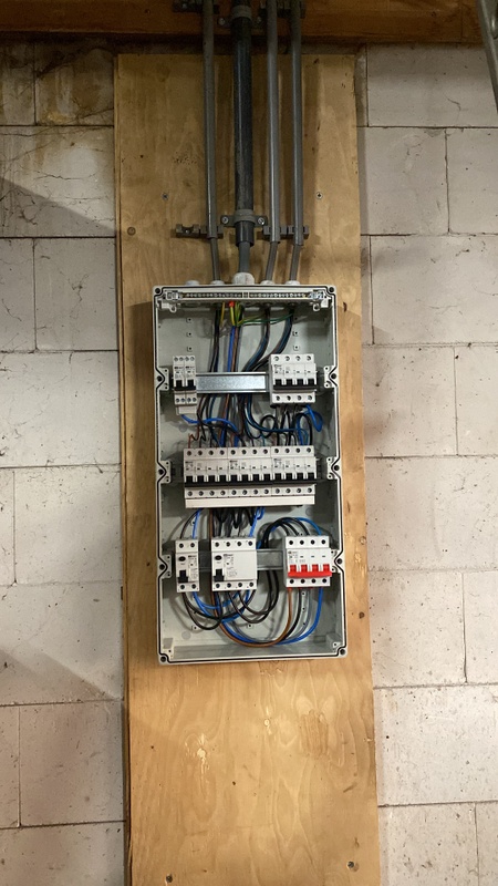

Goedendag,
Ik heb een nieuwe Meterkast geplaatst in de schuur, zouden jullie kunnen zeggen of die goed is aangesloten? Het is een 3fase 40A hoofdschakelaar, de voeding kabel loopt naar een verdeler en is afgezekerd met stoppen op 30A.
Daarnaast heb ik nog een oude Meterkast waar kWh bij moet, en mijn vraag erbij is kan ik de huidige 3fase aardlek (die verdeeld is over 10 groepen) ook gebruiken voor 1 kracht groep het is voor een elektrische kook plaat eerder zat er geen aardlek tussen. De kracht groepen op de foto verdwijnen die zijn verplaatst naar de nieuwe kast alleen er moet 1x 3fase aansluiting overblijven voor de kookplaat (op de oude Meterkast)
Alvast bedankt

Ik ben geen expert, maar op foto 4 (en ik de laatste) zie ik koper wat bloot ligt. Dat mag volgens mij niet.
