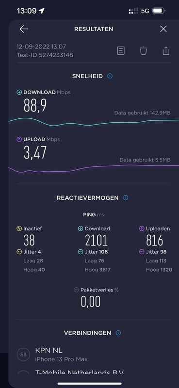

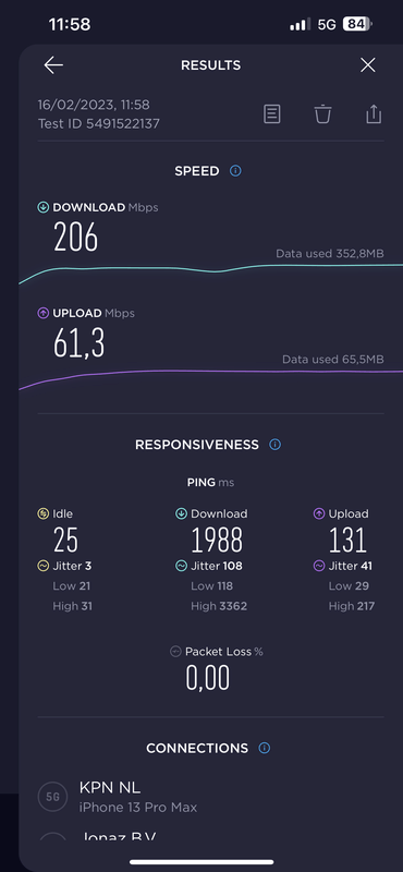

Ik heb sinds vorig jaar bij KPN problemen met mijn data simkaarten op de internet APN waardoor de latency vrij hoog is wanneer en er een actieve datastream is waardoor er een flinke delay ontstaat in de verbinding tussen de 1 à 3 seconden.
Nadat ik dit heb gemeld hebben ze dit probleem kunnen reproduceren. Dit was September vorig jaar.
Na veel zeuren heb ik vandaag een reactie terug gekregen dat ze dit niet gaan oplossen.
Dit probleem is ontstaan bij KPN nadat ze intern systemen hebben verhuisd naar een nieuwe omgeving. En ik ben benieuwd bij hoeveel mensen dit probleem speelt.
Hieronder aantal voorbeelden van de latency tijdens een data stream op de internet APN van KPN. Gaat om de latency van de download.

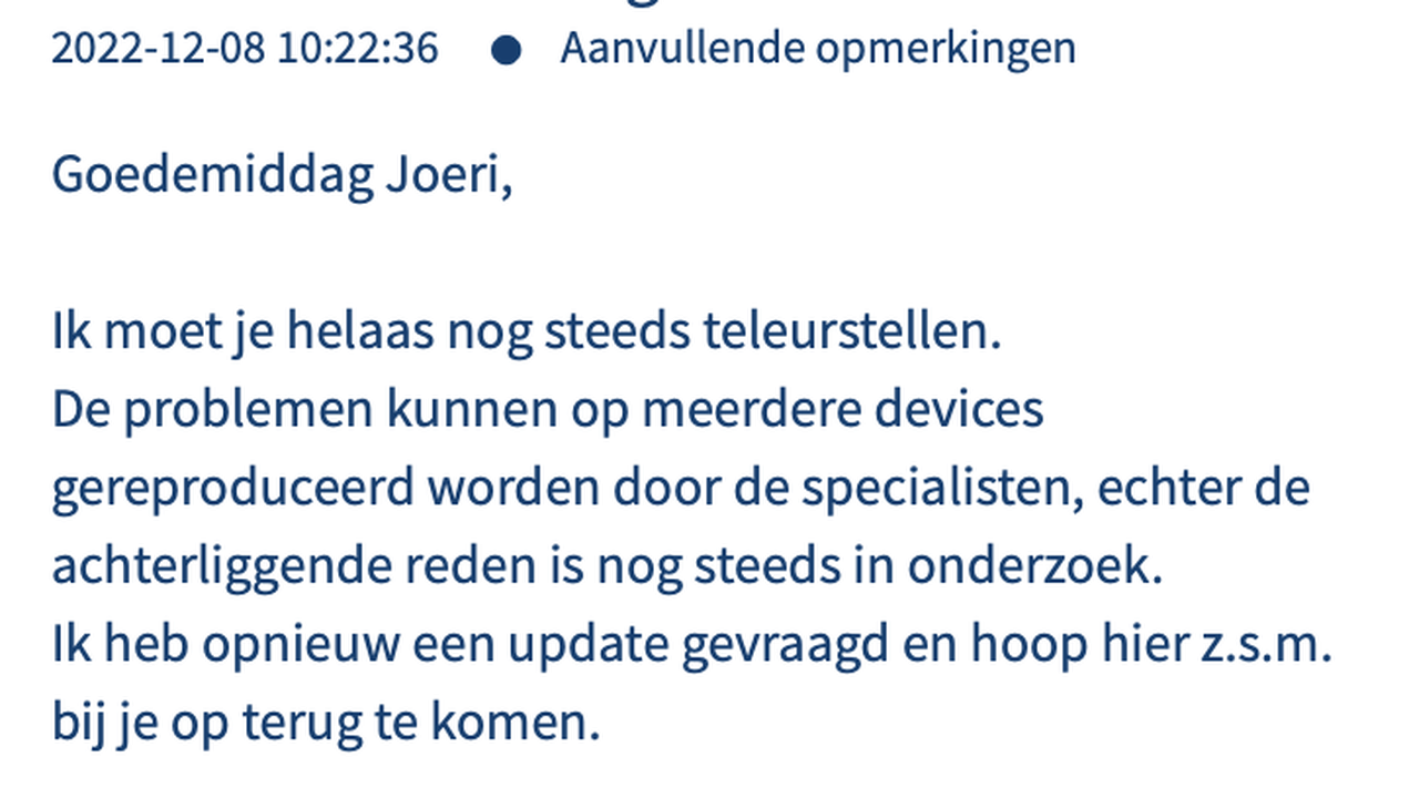

Hieronder de communicatie met KPN:

Nu ben ik benieuwd of jullie dit ook ervaren. Dit kan getest worden met de speedtest.net app.

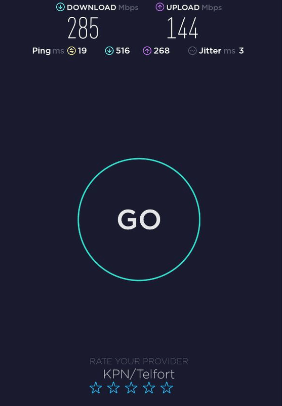

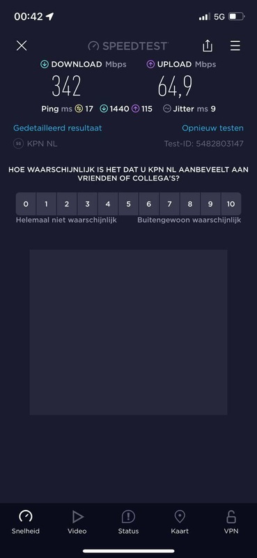

Hier de volgende waardes op een iphone 12.
Afbeeldingslocatie: https://tweakers.net/i/VRqVG69MMP8T-XTnN0_eIoxSwXw=/x800/filters:strip_icc():strip_exif()/f/image/N0pP9QetQHIUzztqRyhyr2hy.jpg?f=fotoalbum_large

Hier zie je ook latency delay van 1.4 seconden

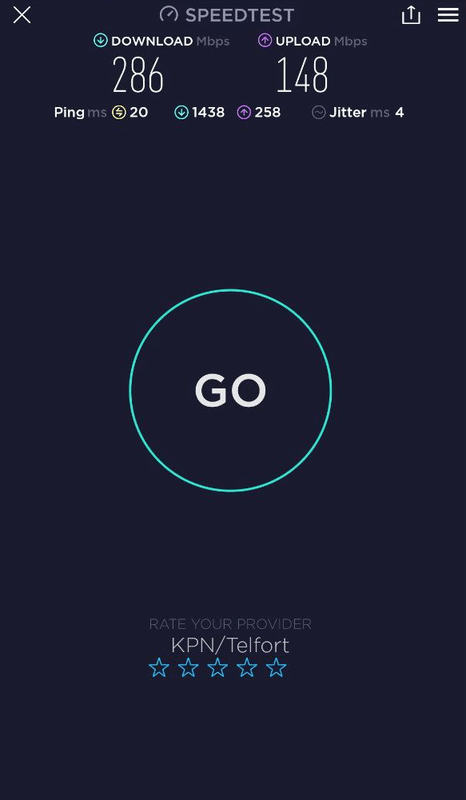

Testje binnenshuis met een iPhone 12 Pro:
KPN 5G internet APN
Afbeeldingslocatie: https://tweakers.net/i/fbMWX0w45QFbevTvIkwkceLlAcM=/x800/filters:strip_icc():strip_exif()/f/image/bLOXPul2TXmsQqpwlk1FUgsb.jpg?f=fotoalbum_large

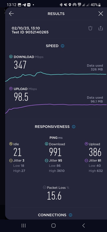

Dit probleem is idd heel gemakkelijk te reproduceren op mijn toestel (S22+)
APN internet
Afbeeldingslocatie: https://tweakers.net/i/vdmI7NYoAEXQZw9fOcJe2tliz64=/x800/filters:strip_icc():strip_exif()/f/image/j924QqPoGT61L6zwZotA3ycu.jpg?f=fotoalbum_large
APN advancedinternet
Afbeeldingslocatie: https://tweakers.net/i/f_JK3iFpenIYI8JV4_XYz5S5okA=/x800/filters:strip_icc():strip_exif()/f/image/PpLiTMqIe1DHPwDmc3IPviP3.jpg?f=fotoalbum_large
[ Voor 85% gewijzigd door trankilo op 10-02-2023 13:16 ]

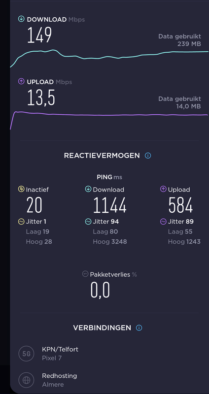

Iets wat latere reactie. Maar even snel getest. Beiden op Internet APN.
5G:
Afbeeldingslocatie: https://tweakers.net/i/nvKRJHE_4lxKIaFhL4aJqudOIpc=/x800/filters:strip_exif()/f/image/YOrU0E7GWFxreuGzJv0cjbGQ.png?f=fotoalbum_large
4G:
Afbeeldingslocatie: https://tweakers.net/i/sLuEYVXLRNU1XeEZUwySJOQZqDw=/x800/filters:strip_exif()/f/image/wFWemmBFz7dnCMV9GWBvaBa0.png?f=fotoalbum_large
Na genoeg geen verschil.
