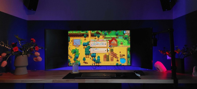

@kwdtje En of! Prachtig hoor dat OLED :)
Eigenlijk niets aan te merken op het scherm. Past ook ideaal naast de andere 2 monitoren:
Afbeeldingslocatie: https://tweakers.net/i/yg2M4iD_SE1eAxE-gfQLQNZoNx8=/800x/filters:strip_icc():strip_exif()/f/image/H3Zeq2vyjUVRxFNcq0cBDzNn.jpg?f=fotoalbum_large
Excuses voor de game , dit is de enige foto die ik zo snel kan vinden.
Doet het scherm niet bepaald recht aan :9
Ook de kabelmanagement moet ik nog even oplossen.

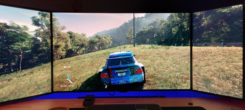

Toch nog wat beters gevonden ;)
Afbeeldingslocatie: https://tweakers.net/i/0eswUBw3zjOVjM1qhq1TZnwmitY=/800x/filters:strip_icc():strip_exif()/f/image/OZic2Dn1Gc9xUVlVwC3NzO3z.jpg?f=fotoalbum_large

Ik heb een custom resolutie geset via deze methode. Maar dit lukt mij alleen als ik dit op 1 van de secundaire monitoren toepas. Je beeld zal dan wegvallen maar als je de DP kabel even uittrekt en insteekt heb je weer beeld.
Na het selecteren van windowded mode ingame kun je de custom resolutie gebruiken.
Om de borders weg te krijgen gebruik ik de volgende tool: Simple Runtime Window Editor
Hier selecteer je de applicatie, klik je [remove borders] aan en vul je dezelfde waarden in als je ingame hebt ingesteld. Voor de position pak je de helft van je totaal breedte en vul je dat in (dit is een negatieve waarde).
Vergeet dit profiel niet op te slaan, anders moet je dit telkens opnieuw doen ;)
Enige is dat je UI dan vaak op je secundaire monitoren staat.
In Forza is daar gelukkig een setting voor, 'Safe Zone' heet dat als ik me niet vergis.
Op die manier ziet alles er nu top uit.
Note: bovenstaand kreeg ik niet bij elke game aan de praat.
