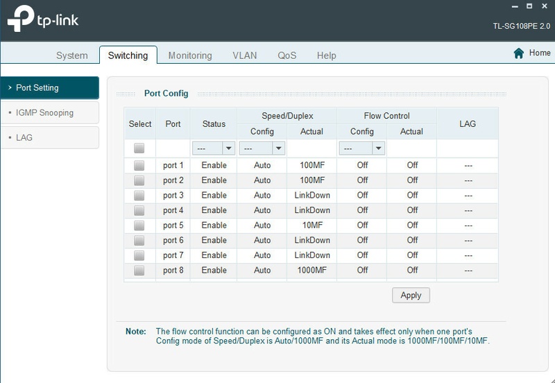

Mijn installatie ziet er als volgt uit:
TL-SG108PE (TP-Link switch)
poort 1: EAP225
poort 2: EAP225-Wall
poort 5: ethernetkabel naar bureau 1
poort 6: ethernetkabel naar bureau 2 (momenteel geen toestel aangesloten)
poort 8: Orange router
Afbeeldingslocatie: https://tweakers.net/i/R2WHji6HPfJ_HN3IKY7gefwBmqE=/800x/filters:strip_icc():strip_exif()/f/image/KHx527qhCNnrteBoT7lPJtwZ.jpg?f=fotoalbum_large
Via de AP's heb ik met de Omada software de wifi-netwerken kunnen instellen. De AP's en alle verbonden toestellen hebben toegang tot het internet.
Wanneer ik echter een toestel verbind via de kabel aan mijn bureau, heb ik geen toegang tot het internet. Ik vermoed dat het dan aan het toestel ligt en niet aan de switch, maar ik kan dit niet uitsluiten.
Ik ken zelf niet veel van netwerken en durf niet al te veel prutsen met instellingen.
DHCP is Enabled/Automatisch op alle toestellen. Het enige gekke dat ik vind, is dat de laptop via de Ethernet-aansluiting enkel een IPv6-adres krijgt toegewezen en geen IPv4-adres. Maar misschien heeft dat er niets mee te maken.
Kan iemand mij helpen om internet-toegang te krijgen via de ethernet-kabel?
  • EverLast2002
  • Laatst online: 10:32
Meet die UTP kabel van poort 5 eens door, want 10Mbps is niet oke.
