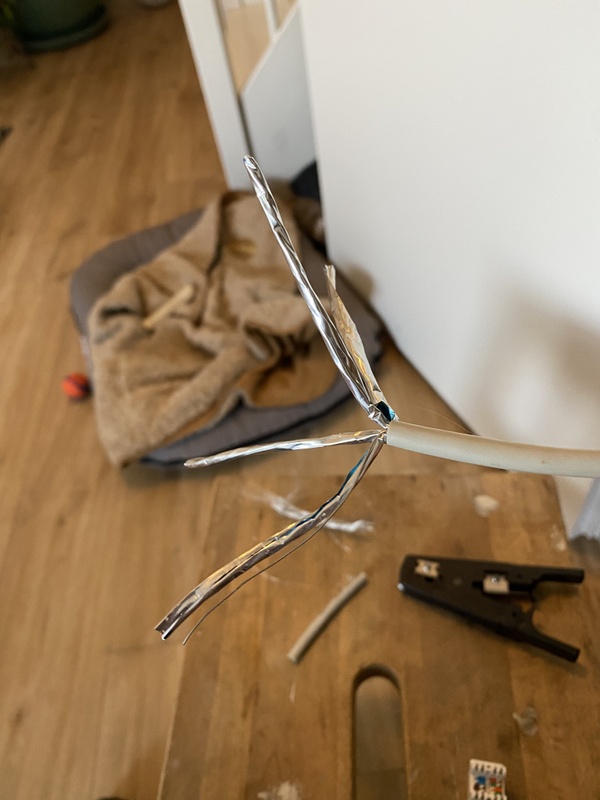

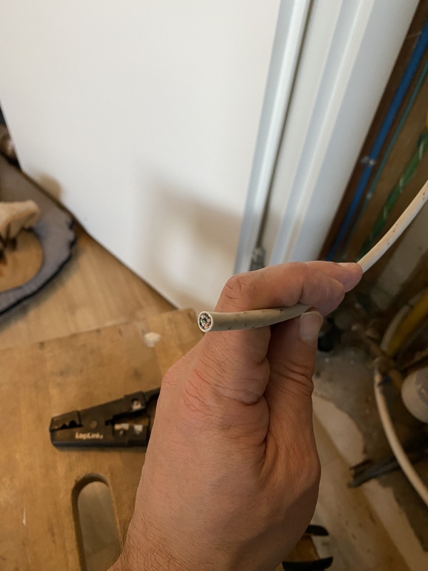

  • Eochaidh
  • Laatst online: 16-05 09:35
Kant van de Meterkast net opnieuw gedaan. Helaas weer een 100 Mbps verbinding.
Afbeeldingslocatie: https://tweakers.net/i/3JWSkj-9c9dZjL9F3JOrzFXSuHk=/x800/filters:strip_icc():strip_exif()/f/image/IpBvZasINMXPrLUmqbgCUir4.jpg?f=fotoalbum_large
Afbeeldingslocatie: https://tweakers.net/i/FXKPY11z0JPa7LG0dhUxSbd6cUk=/x800/filters:strip_icc():strip_exif()/f/image/Rd5zADqMcvvQf3bnzj7LI8mA.jpg?f=fotoalbum_large
Afbeeldingslocatie: https://tweakers.net/i/HSbPcANfhIkSCd1iZTISGxr0bVo=/x800/filters:strip_icc():strip_exif()/f/image/c8rbk0wZhOJzlsEZgCH04FHy.jpg?f=fotoalbum_large
Afbeeldingslocatie: https://tweakers.net/i/67somxaheTH3M6z49QjydUs8URA=/x800/filters:strip_icc():strip_exif()/f/image/GbNrTUZR6oUvfBtcPZiHQvHX.jpg?f=fotoalbum_large
Afbeeldingslocatie: https://tweakers.net/i/D8S3JV61sQUd9Oogw4_gpZN0npA=/x800/filters:strip_icc():strip_exif()/f/image/3g1ovUS0VghROlJrqPnRty1s.jpg?f=fotoalbum_large
Afbeeldingslocatie: https://tweakers.net/i/2vOvcS5dbmzUbK11ovDDZPLO-2s=/x800/filters:strip_icc():strip_exif()/f/image/3hTXtyxZprxccJ5zXK4204C4.jpg?f=fotoalbum_large
Afbeeldingslocatie: https://tweakers.net/i/UsTqD1nbeYEvNj-_Ake_sv33TGY=/x800/filters:strip_icc():strip_exif()/f/image/49O3BDjD6I1rE6a7N2gOHvAV.jpg?f=fotoalbum_large
Afbeeldingslocatie: https://tweakers.net/i/i7W0-7eKFLOTkdXL6wf2wFGRcpA=/x800/filters:strip_icc():strip_exif()/f/image/18GRTWFvHwh34ctKAV1DQ2CE.jpg?f=fotoalbum_large
Afbeeldingslocatie: https://tweakers.net/i/Hmw0rePzgQdHZMVZS1ZKkNQ7cIs=/x800/filters:strip_icc():strip_exif()/f/image/own8AECui5ViM9OHu6jyAkpm.jpg?f=fotoalbum_large
Afbeeldingslocatie: https://tweakers.net/i/ZXhI2Dt1D1RMZdWztO5rcNhi9Hk=/x800/filters:strip_icc():strip_exif()/f/image/nzfqaxJnUVJTj8XC4QmnZcKb.jpg?f=fotoalbum_large
Afbeeldingslocatie: https://tweakers.net/i/yCLlaY-_3KxyFCUjOpvns1JqtXQ=/x800/filters:strip_icc():strip_exif()/f/image/vwFr6n23D9MlXn8daLPlUBsT.jpg?f=fotoalbum_large
Afbeeldingslocatie: https://tweakers.net/i/8d9EzT0384l8dwH87M3VMEUeYhI=/x800/filters:strip_icc():strip_exif()/f/image/Qi7OfGq6UZnyh5HFvUbj1V6K.jpg?f=fotoalbum_large
Afbeeldingslocatie: https://tweakers.net/i/XzQEuigGGZogX6g5pLG7h3sJlEI=/x800/filters:strip_icc():strip_exif()/f/image/ginNpt4QzIcodgQ2t1x43Jpk.jpg?f=fotoalbum_large
  • vanaalten
  • Laatst online: 15:32
Het zijn mooie close-up foto's :)
Qua kleuren lijk je het inderdaad correct volgens de 'B' standaard aangebracht te hebben. Enige wat ik aan de foto's niet kan zien of alle wit-kleur kabels ook op de correcte plek is gezet, maar gezien hoe je werkt heb ik daar wel vertrouwen in.
Ik dacht nog even dat misschien het shield een kortsluiting zou veroorzaken, maar die lijk je netjes weggeknipt te hebben.
Tekst op de kabel zelf is niet te lezen op de foto's. Het zou nog kunnen dat het stiekem toch CCA materiaal is, ook al beweert je aankooplink in de TS dat het 100% koper is. Maar goed... als je ook de patchkabels hebt uitgesloten, dan lijkt de kabel zelf mij toch de meest verdachte hier.
Maar, frustrerende klus zo. :(

Waarom heb je de twist in de ader paren er helemaal uitgehaald. Bij UTP moet de twist zo lang mogelijk er in blijven.
Anders kan je de aders niet aansluiten op de keystone. Dit is hooguit 1 cm van de kabel naar het keystone contactpunt voor elk ader.
Deze zijn ongeveer hetzelfde alleen met een tang of LSA tool te doen. Probeer kabel langs opzij erin te leggen zodat je de twist kunt houden.

Dyckie schreef op dinsdag 14 februari 2023 @ 16:00:
OK. De twist gaat er pas uit van het midden van de keystone naar het LSA montage punt waar ik de ader vast "dog" (glad ijs hier voor mij met de terminologie :) ) Dus ik zie niet in hoe ik de twist langer op de ader paren houd.

(disclaimer: ik heb niet 100% van topic doorgelezen, maar een goedbedoelde snelle tip):
Knip 5 cm van je kabel af, en haal alle 8 de draden los van elkaar, test elke draad afzonderlijk met een MAGNEETje of ze allemaal op dezelfde manier (gelijke kracht) vastplakken aan de magneet.
Dit is de makkelijkste manier om te controleren of het allemaal netjes 100% koper is en geen CCA of CCijzer want dan krijg je nooit 1gbit, zelfs niet met goed aangesloten kleurvolgorde.
(Ik heb ooit een week experimenteren verprutst met een kabel die 4x copper en 4x CCijzer had, dat wens je niemand toe).
Net nieuwe kabel besteld. Als ik nog zin heb na installatie van die en het werkt dan, dan ga ik dit is doen. En als het dan zo is wordt het een boze mail naar https://www.netwerkkabel.eu

Eerste kabel, waarschijnlijk defect, getrokken met de trekdraad die nog in de buis zat van de bouw.
Met de vermoedelijke defecte S/FTP kabel mijn trekveer door de buis getrokken.
Vervolgens het trekken van de nieuwe U/UTP kabel met de trekveer. Breekt op dik twee derde van de lengte. 4 aders pasten door het oogje van de trekveer.
Kabel en trek veer eruit.
Geprobeerd trekveer door de buis te krijgen. Van beide kanten tot twee derde en dan kom ik niet verder.
Dus nu nylonachtig touw gehaald bij bouwmarkt. daar een boterham zakje op gebonden. Stofzuiger op de buis ge-tape-t aan de meterkast kant. Touw door de buis gezogen.
Morgen weer verder.
Wat mij wel gelijk opviel is dat de Twist van de U/UTP kabel veel vaker is per lengte-eenheid dan bij de S/FTP kabel. Nu ben ik zeker niet meer objectief dus zal morgen ook die weer is strippen en beter vergelijkend waarde onderzoek doen.
