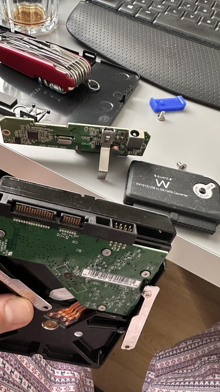

  • cliors
  • Laatst online: 10-11 07:49
br00ky schreef op donderdag 9 februari 2023 @ 09:28:
Ah het gaat dus op een extern exemplaar? Welke hebben we het over? En wat is er gebeurd voorafgaand aan het niet werken? Niet willen formatteren impliceert dat je geen back-up hebt?
Mogelijk heb je een extern exemplaar waar intern gewoon sata aansluitingen inzitten.Dan is het een kwestie van eruit wippen en direct aansluiten en kijken of het dan wel werkt. Zonder te weten hoe en wat en welke hardware je hebt, wordt het lastig helpen.
Extern idd, heb deze info toegevoegd.
Met een Converter gaat het niet passen geloof ik, maar kan deze wel direct aangesloten dan?

  • AzertyNL
  • Laatst online: 04-10 09:32
cliors schreef op donderdag 9 februari 2023 @ 11:24:
Dat ziet er uit als een standaard sata disk drive. Die zou je direct , zonder de usb convertor, aan moeten kunnen sluiten door 1 sata power connector van je voeding aan te sluiten en een sata kabel naar een (hopelijk) lege port op het moederbord.
Wat is het merk + type dat op de harddisk staat?
  • cliors
AzertyNL schreef op donderdag 9 februari 2023 @ 11:36:
Even checken thanks.
Het gaat om een WD Caviar Black WD5001AALS, Sata / 32MB 500GB

  • Archer_VC10
  • Laatst online: 12:14
Die USB to SATA converter die je daar hebt liggen zou ook gewoon met dit apparaat moeten werken, maar wellicht zit het probleem in de converter, in de externe behuizing of zoals hierboven aangegeven in de encryptie (mits aanwezig).
  • cliors
AzertyNL schreef op donderdag 9 februari 2023 @ 11:46:
Is de externe USB behuizing een zogenaamde "WD (western digital) Elements" product?
(Sommige) van die western digital Elements externe USB harddisk systemen gebruiken een encryption methode, dit zou er (in theorie, ik weet echt niet of dat in jouw geval van toepassing is) voor kunnen zorgen dat je niet zomaar bij de data kan.
De WD caviar black is in elk geval een 'doodnormale' sata drive dus die zou je zondermeer via sata moeten kunnen aansluiten als je verder wilt kijken of je zo bij de data kan komen.
Direct aansluiten op de pc werkt en de HD is gewoon via verkenner te bereiken d:)b
