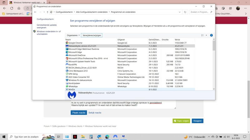

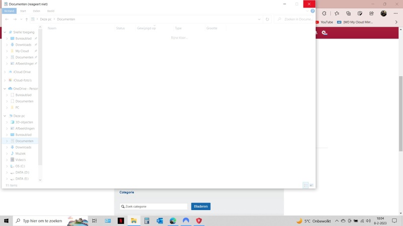

  • jeronimo1968
  • Laatst online: 28-06 18:53
Hoi,
Een map op m'n bureaublad openen met rechtermuisknop geeft hetzelfde resultaat (heel lang wachten voordat de map opent).Dubbelklikken op zo'n map werkt echter weer wel. Dat wil zeggen; de Verkenner opent wel maar de groene balk bovenin loopt langzaam van links naar rechts.
Je laatste stuk (SMB/DAV/FTP) is voor mij helaas abracadabra...
Ik zie nu wel in programma's en onderdelen dat Microsoft Edge onlangs opnieuw is geinstalleerd. Waarschijnlijk een update?? Ik weet niet of dat ermee te maken heeft? Ook heeft hij zojuist Chrome mogelijk geupdate??Afbeeldingslocatie: https://tweakers.net/i/h5GIi5CkTTsvoZbIccXT3uxA7nw=/800x/filters:strip_icc():strip_exif()/f/image/XMxjqeQyhHKRNQc2XQ3Ya9bt.jpg?f=fotoalbum_large

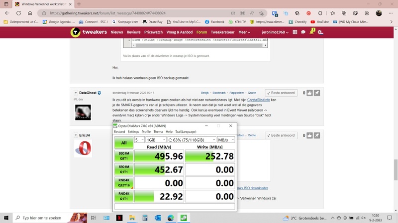

  • DataGhost
  • Laatst online: 21:05
DataGhost
iPL dev
Ik zou dit als eerste in hardware gaan zoeken als het niet aan netwerkshares ligt. Met bijv. CrystalDiskInfo kan je de SMART-gegevens van al je schijven uitlezen. Ik neem aan dat je niet weet wat al die gegevens betekenen dus screenshots daarvan lijkt me handig. Ook kan je eventueel in Event Viewer (uitvoeren -> eventvwr.msc) kijken of je onder Windows Logs -> System toevallig veel meldingen van Source "disk" hebt staan.

DataGhost schreef op donderdag 9 februari 2023 @ 00:17:
Afbeeldingslocatie: https://tweakers.net/i/GwhNVZpzRJgfS2YD0Hj6AYDD8HQ=/800x/filters:strip_icc():strip_exif()/f/image/MZL9k3Kd9zrtNFHI8liA2kbp.jpg?f=fotoalbum_large
Ik krijg deze gegevens met CrystalDiskInfo ?

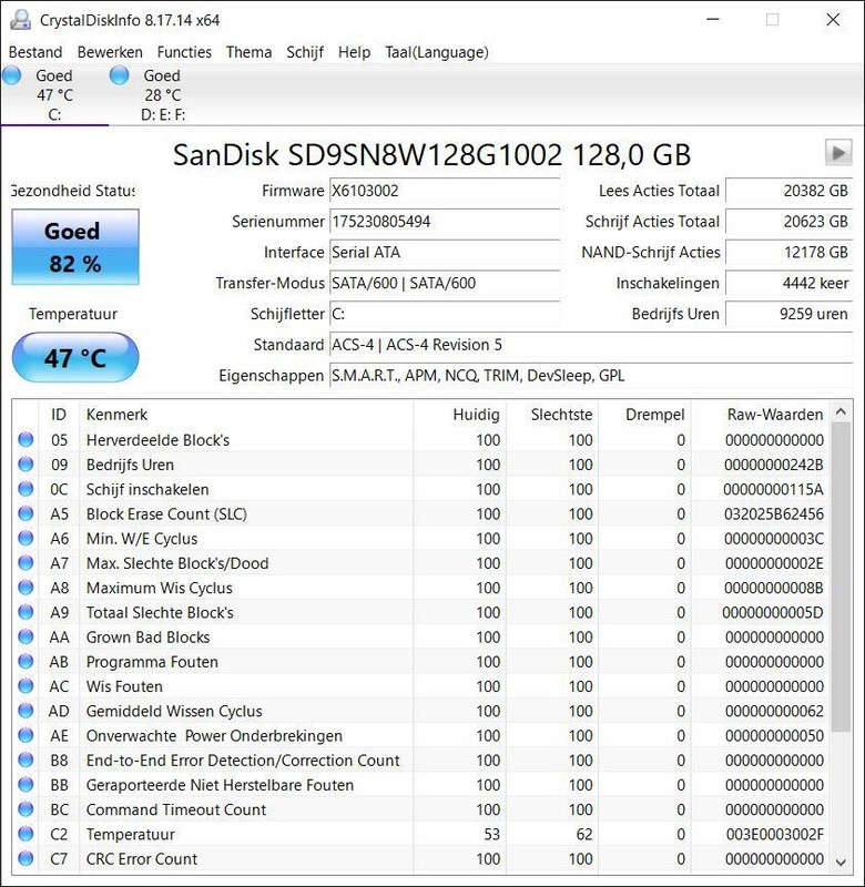

  • jeronimo1968
ResuCigam schreef op donderdag 9 februari 2023 @ 10:57:
Nee je gebruikt het verkeerde programma: CrystalDiskMark n plaats van CrystalDiskInfo.
Afbeeldingslocatie: https://tweakers.net/i/OW_bIc6JcKZWhEP_EtbTEh5mMWo=/x800/filters:strip_icc():strip_exif()/f/image/NppKpTUlqUKXfcKmm3Cp1Cm6.jpg?f=fotoalbum_large
Oke...Hier de andere ;)
  • DataGhost
DataGhost
iPL dev
Hij geeft volgens mij wel al wat bad blocks aan dus het kan dat die schijf kapot aan het gaan is. Wat is het resultaat bij de andere schijf die bovenaan te kiezen is? En zie je disk-meldingen in Event Viewer staan, of niet?

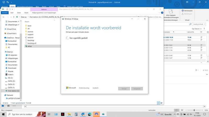

Wommert schreef op donderdag 9 februari 2023 @ 11:50:
Gezien je deze Windows 10 ISO inmiddels al hebt, zou je de setup kunnen starten. Hiermee doe je een in-place upgrade; Alle Windows bestanden worden overschreven met een schone installatie, maar al je bestanden en programma's blijven behouden.
Die ga ik proberen ;)

  • jeronimo1968
Afbeeldingslocatie: https://tweakers.net/i/jODXApZOvrnOVXiG7loWMwaAW3c=/800x/filters:strip_icc():strip_exif()/f/image/Hqw20OvBAXghSEuUBUvmSPzA.jpg?f=fotoalbum_large
Die paar minuten zijn inmiddels een paar uur geworden; werkt dus helaas niet vanuit de ISO...

  • Laatst online: 23:01
jeronimo1968 schreef op donderdag 9 februari 2023 @ 17:07:
Je kan de repair/upgrade nog eens proberen zonder updates te laten downloaden/zoeken.
Verbreek dan ook de internetverbinding tijdelijk tijdens de herstel installatie.
Doe daarvoor ook eerst nog een volledige herstart/shutdown.

Ik ga de Windows 10 ISO eens een nachtje laten draaien. Als m dat niet wordt, zal ik inderdaad Windows met behoud van bestanden moeten doen.
En dan maar hopen dat m'n HDD niet naar de &$%%^& is...
  • DataGhost
DataGhost
iPL dev
jeronimo1968 schreef op vrijdag 10 februari 2023 @ 19:21:
Waarom hopen als je daar op verschillende manieren waarschijnlijk achter had kunnen komen?
  • jeronimo1968
De ISO gedraaid; heeft er inderdaad een paar uur over gedaan in plaats van de beloofde paar minuten ;)
Probleem blijft bestaan.

Buiten CrystalDiskinfo (die aangeeft dat de HD's in orde zijn) weet ik zo niet hoe nog meer de HD's te testen...
Heb je suggesties?

Euh, wacht eens... je OS staat op een mechanische HDD? Okay, dat maakt mijn vraag: "hoeveel shell extensies" heb je wel niet? Een van de redenen dat W11 een nieuw rechts-klik menu heeft is juist dat het extensie-model in W10 op termijn een hoop vertraging en vage crashes kon geven (er is een nieuw systeem wat meer parallel doet)
Ter info, shell extensies zijn die dingen die je ziet als je ergens rechts op klikt, ter illustratie (vanaf een W11 bak, even het shift-F10 oude-stijl rechtsklik menu van W10):
Afbeeldingslocatie: https://tweakers.net/i/T6T09cq5Rd8M5Dcdbkjadc9XaCA=/x800/filters:strip_exif()/f/image/DstMAOau1d7Y8gFwHz7iEnoz.png?f=fotoalbum_large
Al die dingen "doen" meer dingen met bestanden, en moeten geladen worden elke keer als je een explorer paneel opent, of rechts klikt op iets.
Zeker met mechanische schijven kan dat een hoop transacties veroorzaken waar, sorry dat ik het zeg, geen developer meer rekening mee houdt in een wereld waar SSD's al zo'n 10 jaar mainstream zijn.
Een SMART readout (crystaldiskinfo) is al genoemd, maar een snelle benchmark zegt ook een hoop over de capaciteiten van je systeem.
Hi,
Op welke map moet ik dan precies rechts klikken? Op OS (C:) of op de Windows map of een andere?
