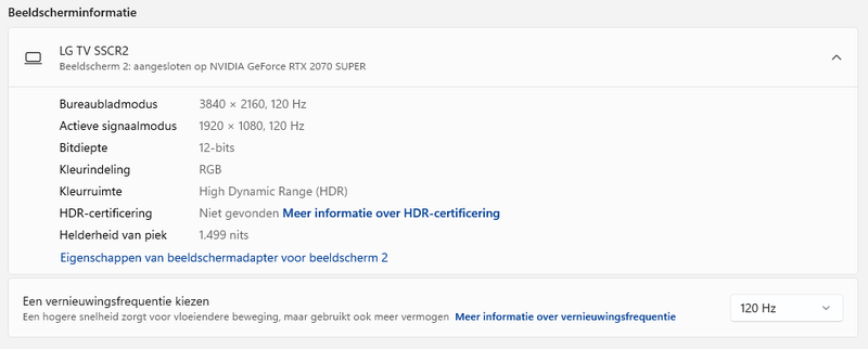

Ik heb een probleem sinds kort waar ik vandaag achter ben gekomen omdat ik hogwarts heb willen spelen op de lg oled cx tv. Het probleem heeft zover ik weet zich nog niet eerder voorgedaan, en ben radeloos hoe ik het zou kunnen oplossen.
Het probleem waarmee ik zit is dat de actieve signaal modus zichzelf schakelt naar 1080P als ik 120hz selecteer via de geavanceerd beeldscherm instellingen van windows. Wanneer ik kies voor 60hz is de actieve signaal modus wel gelijkaan, echter is de bitdiepte 8bit ipv 12bit (als ik mij goed herinner). Zie screen shot:
Afbeeldingslocatie: https://tweakers.net/i/e1l0BdDxrVX93WcDS6uhI3sbcco=/800x/filters:strip_exif()/f/image/expqlonXMNKoAIE4MlPyx3lR.png?f=fotoalbum_large
Ik heb al aardig wat uren zitten gamen op dezelfde set up en nooit had ik problemen ervaren, alles was altijd scherp, hdr werkte en vloeiend 120hz.
Wat ik zelf heb geprobeerd;
zowel computer als tv volledig herstart, tv even van het netstroom gehaald.
nvidia driver dmv DDU verwijderd en opnieuw geïnstalleerd
hdmi kabel opnieuw gekoppeld. betreft een hdmi 2.1 kabel (nogmaals zelfde set up werkte voorheen probleemloos).
custom resolutie aanmaken via Custom Resolution Utility (CRU)
gecontroleerd op schaling instellingen binnen de nvidia drivers panel. deze staat op beeldscherm. (tip via reddit gevonden helaas geen oplossing).
de tv is als tweede beeldscherm ik heb het hoofd scherm ontkoppeld en de tv als hoofd scherm ingesteld ook dit heeft geen gewenste resultaat.
iemand nog tips?

Weet je zeker dat het zo gewerkt heeft?
Je draait op een Geforce RTX 2070, die heeft geen HDMI 2.1. Die laatste heb je nodig om 4k@120hz op 10/12 bit te draaien.
HDMI 2.0 komt maar tot 4K@60hz op 10 bit (waarbij je subsampling aan moet hebben staan):
Wil je 120hz halen, dan moet subsampling aan en HDR uit (bit diepte moet naar 8 ).
https://www.benq.com/en-u...120hz-gaming-monitor.html

White Feather schreef op woensdag 8 februari 2023 @ 22:56:
Wil je 120hz halen, dan moet subsampling aan en HDR uit (bit diepte moet naar 8).
12/10b niet zo zeker maar dat het heeft gewerkt met 120hz en hdr, dat wel! Zo heb ik veel genoten van horizon zero dawn.
toevoeging: uiteraard niet 4k ultra :}. Ik heb gelezen over hdmi2.1 idd. tijd voor een upgrade

4k 120Hz heeft nooit gewerkt, dat kan gewoon niet met de beperkte bandbreedte van HDMI 2.0.. dan moet je echt met een actieve DisplayPort 1.4 naar HDMI 2.1 adapter gaan werken.
Heb je HDMI ULTRA HD Deep Colour aan staan op de LG TV? En dan uiteraard voor de HDMI poort waarop de PC is aangesloten.

stin00 schreef op woensdag 8 februari 2023 @ 23:33:
Het blijft een apart verhaal maar goed ik leg me erbij neer tevens heb ik gemerkt dat 1440p@120 met hdr wél werkt. Met deze gpu net zo prima.
Ik heb gelezen over de display port Of usb c port naar hdmi om het voor elkaar te krijgen echter schijnt vrr dan niet meer te werken?
Pc is aangesloten via de pc hdmi ingang en is als pc aangewezen binnen de tv instellingen, dit schijnt pc modus te activeren.
bedankt voor het mee denken :-)

Tweakwondo schreef op donderdag 9 februari 2023 @ 10:11:
Klopt - via een adapter zal VRR niet meer werken. Bij een matige kabel/adapter kunnen er ook andere vage problemen optreden, dus ideaal is het zeker niet.
De ingang PC noemen is inderdaad voldoende voor minimale inputlag en PC modus.
Ik zou nog wel HDMI Ultra HD Deep Color aanzetten op je TV, dat kan mogelijk het bitdiepte probleem fixen.

stin00 schreef op donderdag 9 februari 2023 @ 10:16:
vergeten erbij te melden, instant game modus en ultra hd deep color zijn ook ingeschakeld :)
