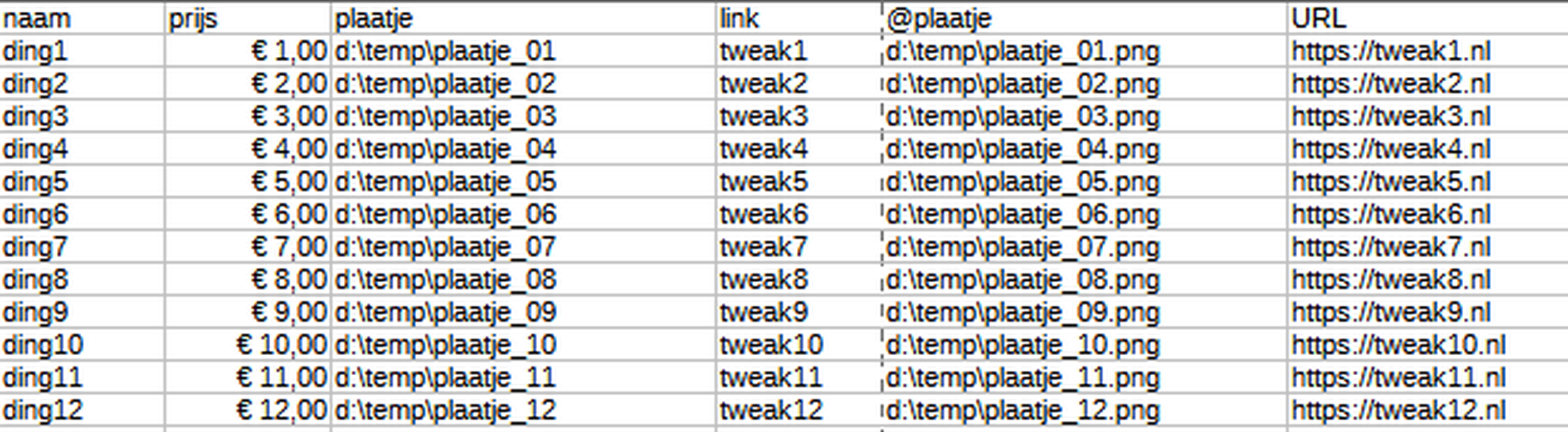

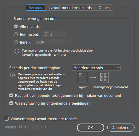

In Indesign kan je met behulp van een csv makkelijk een catalogus vullen met prijzen, afbeeldingen etc. Zo kan je ook een tekstveld vullen met (deels) een hyperlink (bijvoorbeeld https://tweak1.nl).
Afbeeldingslocatie: https://tweakers.net/i/-wsbq_sVpEkXkict3ZeMr3lTf4g=/full-fit-in/4000x4000/filters:no_upscale():fill(white):strip_exif()/f/image/c1QCkKRU5oUNXeAlHYuzaGYY.png?f=user_large
Afbeeldingslocatie: https://tweakers.net/i/0GzvIcyAxADyioQvflHH9aAgpDc=/full-fit-in/4000x4000/filters:no_upscale():fill(white):strip_exif()/f/image/TTLME3XTXP5eWoOAc2jFrrea.png?f=user_large

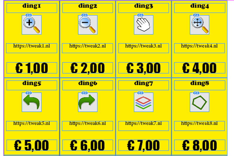

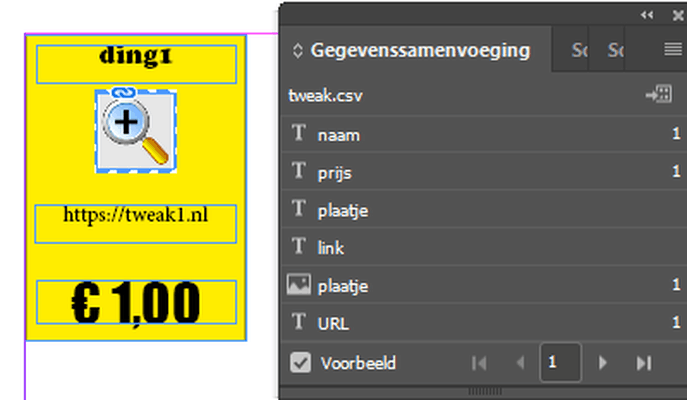

Hiermee genereer je je document met alle objecten uit je csv.
Afbeeldingslocatie: https://tweakers.net/i/qUmq5DFCFF0Mty-HiwsCaGDDTfE=/full-fit-in/4000x4000/filters:no_upscale():fill(white):strip_exif()/f/image/xzq145IWX4l6hwzzgkfQygBK.png?f=user_large
Afbeeldingslocatie: https://tweakers.net/i/XhYttSm0YTUCaHzSV_mfOt_utP4=/full-fit-in/4000x4000/filters:no_upscale():fill(white):strip_exif()/f/image/69Gildzl1V2tRwYgwg35Z3pO.png?f=user_large
Dan heb je een catalogus met (nog niet werkende) links.

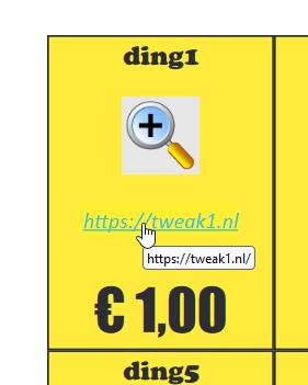

Afbeeldingslocatie: https://tweakers.net/i/zAC5iPpz_yXitLiyP-EpoWEvhZ4=/full-fit-in/4000x4000/filters:no_upscale():fill(white):strip_exif()/f/image/xMpQVZzydoW7X7s9g4z04qHf.png?f=user_large
Vervolgens ga je naar Tekst (heb op mijn werk de NL-versie), Hyperlinks, URL's omzetten ... en bepaal je eventueel het uiterlijk van de hyperlinks. Vervolgens exporteer je naar pdf en zet je daar (uiteraard) Inclusief hyperlinks aan.
Afbeeldingslocatie: https://tweakers.net/i/ZsgarR2Ob0jPX1POM_ZDiOdBwXo=/full-fit-in/4000x4000/filters:no_upscale():fill(white):strip_exif()/f/image/nZVeMWlK1uPhwp3MXeCDtoKo.png?f=user_large
Hoe je een plaatje zelf (groepsgewijs) linkt weet ik ook niet direct.
