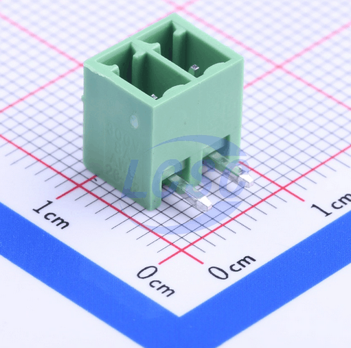

Voor een hobbybob projectje ben ik op zoek naar onderstaande connector:
Afbeeldingslocatie: https://tweakers.net/i/-ZQ_4XimihdB7PPZsi7QazXJbvk=/full-fit-in/4000x4000/filters:no_upscale():fill(white):strip_exif()/f/image/DtFaGcrxM0nP6gAtHULg56Bl.png?f=user_large
Het heeft vast een specifieke naam, maar het lukt me niet om die te achterhalen. Op JLCPCB zie ik ze als WJ15xxxxx maar daarbuiten kan ik ze maar lastig vinden. Ik heb ze hier en daar op industriële apparatuur zien zitten dus ik gokte erop dat het niet heel exotisch zou zijn.
Een alternatief mag ook. Ik moet relatief dikke draden (van een waterniveau sensor 24v 4-20ma) op een PCB kunnen aansluiten. Female op de PCB en dan op de kabel een male stekkertje met schroefjes erin om de draden erin te klemmen. Wie heeft er een goede tip?

@Blazer1234 Dat is gewoon een standaard terminal toch?
Voor mij lijkt het op een Phoenix Combicon MC 1,5 met 5,08mm (100mil) pitch. Zou je even de pitch en pin diameter moeten meten.

@Septillion @jeroen3
dank! daar ga ik me mee redden.
