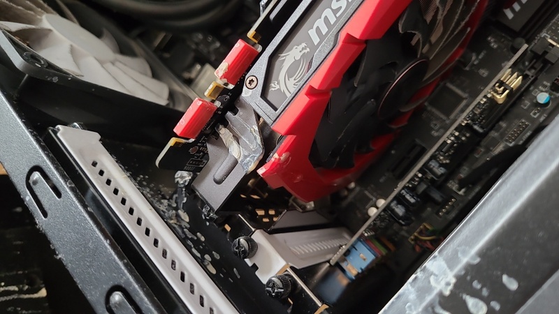

Recentelijk ben ik erachter gekomen dat mijn waterkoeler al heel lang aan het lekken is. In mijn PC vond ik dikke klodders wit opgedroogd spul. Na het schoonmaken van mijn GPU werkt deze echt niet meer naar behoren. Hij gaat aan, de lichtjes branden en de ventilatortjes draaien, maar mijn beeld blijft zwart. Mijn PC lijkt dus wel te herkennen dat er iets is ingeplugd, maar het beeld blijft nog steeds zwart. Wat kan ik doen om het op te lossen?

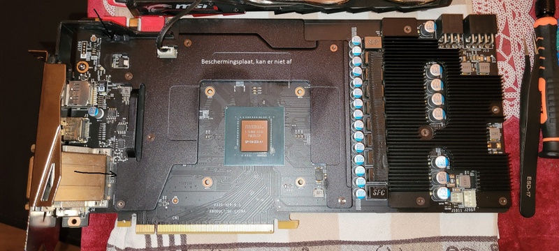

Maak eens een paar gedetailleerde foto's. En als het even kan ook van die witte aanslag waar je het over hebt. En het beschermplaatje.

Afbeeldingslocatie: https://tweakers.net/i/WOEJx3E7pjMMleH0mT9J4KH4bYg=/x800/filters:strip_icc():strip_exif()/f/image/PnsVBHZZNS3X4j907lM73V6i.jpg?f=fotoalbum_large
Afbeeldingslocatie: https://tweakers.net/i/XNCr4p0j6nn9Wmy-kPY5HExN_nA=/800x/filters:strip_icc():strip_exif()/f/image/RL0SUvtsyQagPjQenMS7EERf.jpg?f=fotoalbum_large
Bovenste twee was voordat ik het heb schoongemaakt.
Afbeeldingslocatie: https://tweakers.net/i/ngJU6yw8P5EKCyVEobas2m65UZo=/800x/filters:strip_icc():strip_exif()/f/image/6kyCIt7WQK2Ft9lLwUstaDaa.jpg?f=fotoalbum_large
Op sommige plekken is wat lastiger schoonmaken, maar op de stukken die niet in aanraking komen met electra heb ik het voor nu even opgegeven.
Afbeeldingslocatie: https://tweakers.net/i/TusOIFBLxETy9d2rk__nuXLRsbI=/800x/filters:strip_icc():strip_exif()/f/image/awx08BLz34ZE6kw8Sx3hpM51.jpg?f=fotoalbum_large
Bij de pijltjes loopt een licht lijntje van het koelingsspul van boven naar beneden, ik kan niet schoonmaken onder de plaat.
Aangezien mijn GPU het nog perfect deed met de dikke klodders,voordat ik het heb schoongemaakt, denk ik dat ik iets fout heb gedaan. Het lijkt me niet dat de kaart dood is. Ik wil graag weten hoe ik dit nog kan redden?

De koelpasta was het zeker niet. Zoals je ook op de foto's kunt zien zijn er flink wat spetters om mijn GPU heen. De koelpasta heb ik schoongemaakt, aangezien ik er nieuwe op moet doen na het openen.

Afbeeldingslocatie: https://tweakers.net/i/tKhTyUe6sj_gPd2ef4NGEc4qtm4=/800x/filters:strip_icc():strip_exif()/f/image/I1jCz3hbAmDS1KEI5g8LMYBr.jpg?f=fotoalbum_large
Ja kan de plaat via de andere kant losschroeven.
Dan komen beide platen los.

Afbeeldingslocatie: https://tweakers.net/i/ESK0W6VV2qnK1DU4J-IXrRImVmA=/800x/filters:strip_icc():strip_exif()/f/image/z6DFVPkVwXvNCuyR0fRdnzA8.jpg?f=fotoalbum_large
Ik heb het nu open gekregen. De reden dat ik het eerder niet open kreeg is omdat het vastplakte door de vierkante lichtblauwe(?) dingetjes. Het is een soort paste, maar 1 hiervan is door het midden gebroken waardoor er nu ruimte in het midden is. Weet iemand of dat kwaad kan? Ik kan nu in ieder geval wel op iedere plek schoonmaken. Dank daarvoor.

zijn thermal pads geloof ik soort flexibel rubber kan verder geen kwaad
  • Goofy1978
  • Laatst online: 07-10 18:39
Je hebt 8gb geheugen er ontbreekt een thermal pad op het geheugenblokje boven de pad met breuk.
De breuk kan geen kwaad maar geheugen zonder thermal pad wel.

Goofy1978 schreef op vrijdag 10 februari 2023 @ 23:29:
De pad die je niet ziet op het geheugenblokje zit waarschijnlijk nog vastgeplakt op de binnenkant van de beschermingsplaat.

Ik zou me meer zorgen maken over de witte smurrie links YIKES, die thermal pads kun je gewoon bestellen.

De missende thermal pad zit inderdaad op de andere kant vastgeplakt, dus dat komt goed.
De witte smurrie was inderdaad het originele probleem. Dit is door het lek van mij koeling. Doordat ik het beschermingsplaatje eraf heb gehaald heb ik weer een stuk meer schoon kunnen maken, dus ik hoop dat dat mijn probleem oplost.
