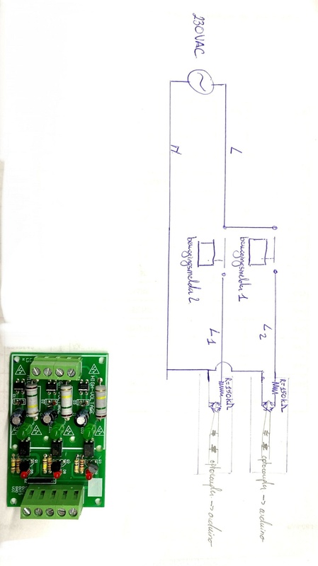

onlangs heb ik verschillende 230VAC bewegingsmelders geplaatst, waarbij het de bedoeling is dat een Arduino dit signaal opvangt (schema in bijlage).
Echter; ik ben zo slim geweest om de verschillende fase signaaldraden (L1, L2,... zie schema) via verschillende draden in één kabel naar de optocoupler te sturen. Gevolg is dat er capacitieve koppeling is, en dus alle ingangen hoog komen te staan (ook al is er maar één bewegingsmelder aan).
Het exacte stroomverbruik van de Optocoupler ken ik niet, maar ik vermoed een 15-tal mA per ingang.
Vraag is nu hoe ik dit best zou kunnen oplossen...
Een drastische optie is om de signalen via DC te versturen (via relais), maar dit zou een relais vergen voor elk van de bewegingsmelders (en een extra draad voor de aanvoerende gelijkstroom). Andere drastische oplossing zijn afgeschermde geleiders.
Een minder drastische oplossing lijkt me om een weerstand net vóór de 150KOhm weerstand te plaatsen, en dan tussen bv L1 en N, zodat de opgewekte capacitieve stroom op die manier wegvloeit. Vraag is dan wat die waarde zou moeten zijn... ik vermoed dat dit trial & error wordt (aangezien ik de capicitance van de draad niet ken)?

wanneer ik de capacitance van de kabel uitmeet tussen 2 geleiders met mijn multimeter, kom ik op ongeveer 3.5micro farad voor 5m kabel, dus 0.7micro farad per lopende meter. Lijkt me wel hoog te zijn (!)
Voor een 15 meter kabel zou de capacitieve koppeling dus een stroom opwekken van 760mA (lijkt me wel heel veel...), dus zou een 300Ohm vermogensweerstand moeten volstaan (tussen bv L1 en N).
Iets zegt met dat dit niet kan kloppen...

Weet je zeker dat je geen nano- of pico Fahrad hebt gemeten ipv micro?
Zelfs als je coax kabel meet zit je meestal in de sub-nano schaal per meter, met los naast elkaar liggende fasedraden is dat meestal minder.
Er zit IMHO ergens een capacitieve belasting in het gedeelte dat je meet.
