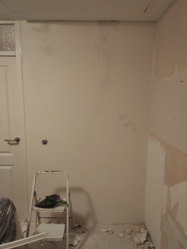

Hoi klussers,
Ik heb behang getrokken (7 lagen !) van mijn gipsplaten en om alles weer egaal te krijgen later er met fix en finish overheen gegaan (dun laagje zonder voorstrijk).
Over het algemeen ben ik heel erg tevreden. Echter: op één plaats lijkt de onderliggende kartonlaag van de gipsplaat los te laten, dit zorgt voor bobbeltjes. Hoe krijg ik dit nog goed ? Er zit dus niets verder meer onder, vervangen van de plaat is niet echt een optie, de badkamer betegeling zit aan de andere zijde.
Afbeeldingslocatie: https://tweakers.net/i/xpF0aSEX4TJJDHQcSeg0TnoXRgw=/x800/filters:strip_icc():strip_exif()/f/image/PF0yX92olF2lvU948KYwV2rS.jpg?f=fotoalbum_large

Als het gipsplaten zijn? Waarom plaats je dan niet gewoon nieuwe? Ik snap dat het behang er nu al af is (dat had je ook een hoop tijd kunnen besparen wellicht), maar nieuwe platen levert toch een veel mooier resultaat op!
Voor de kosten (al is dat altijd nog individu gebonden) hoef je het niet echt te laten.
Tevens krijg je dan ook mooi kijken naar de staat van het achterliggend hout/isolatie werk

Zit er lucht of vocht onder?
  • Muldert
  • Laatst online: 24-10 13:34
Zit de douchekant daar toevallig, of het bad?
Ziet er op de foto 100% uit als waterschade, als gips nat wordt laat het papier los, en krijg je bobbels.
Schuren lijkt een oplossing maar is het niet, want dan schuur je de papierlaag eraf en is die plaat zijn stevigheid kwijt.

Geen flauw idee, hoe kan ik daarachter komen ?

Muldert schreef op maandag 6 februari 2023 @ 20:41:
Nee achter deze muur is de hal .

Vochtmeter kopen. Lidl.

Ik begrijp het niet helemaal, zit er geen (houten) constructie achter de gipsplaten? Hoe blijft deze gipsplaat anders staan?
Als je wilt behangen moet je een vlakke ondergrond hebben, dus nieuwe plaat lijkt meest voor de hand liggend. En eerst checken of dit niet gevolg is van lekkage vanuit de andere kant.

Er zitten tegels aan de andere kant van de plaat? Als in: de muur is 12mm dik? Dat lijkt me toch sterk.

silverball schreef op maandag 6 februari 2023 @ 20:30:
Huh? Dat snap ik niet..
Bedoel je te zeggen dat er tegels zitten direct aan de achterzijde van de gipsplaat die we hier op de foto zien?
Dat kan natuurlijk niet...
Hoe zit die gipsplaat dan immers vastgeschroeft?
Er zal toch wel iets van een houten constructie met platen of balkjes tussenin zitten??
Dan zou je best deze plaat kunnen vervangen terwijl de andere zijde van het wandje met tegels, die tegen dezelfde balken zitten geschroefd, blijft zitten.

silverball schreef op maandag 6 februari 2023 @ 20:43:
Euh, en in je eerste post zeg je dat de badkamer betegeling erachter zit?
Wat is het nu? Confused...

BrainCrash schreef op maandag 6 februari 2023 @ 20:49:
ErA schreef op maandag 6 februari 2023 @ 20:45:
Thijsmans schreef op maandag 6 februari 2023 @ 20:46:
Ik heb er een incoherent verhaal van gemaakt door enerzijds met mijn telefoon te emmeren en anderzijds een beetje in paniek te zijn door het feit dat ik waarschijnlijk door mijn gehobby de hele gipsplaat heb gelarsereerd. Excuus, hierbij opnieuw:
De achterkant is de hal. Geen badkamer of tegels o.i.d. Ik heb geen idee wat voor frame erachter zit en/of hoe ik de plaat moet vervangen, het klinkt overigens als hout (Moet de vloer dan er gedeeltelijk uit, hoe krijg ik de plaat naar boven, hoe zit zoiets vast et cetera) Ik ben nu al dagen bezig met pleisteren en emmeren om die klus te voorkomen :P Is vervangen echt te doen?
Afbeeldingslocatie: https://tweakers.net/i/g9JIc0VnmD9dIy_OL89ceuaSTTg=/x800/filters:strip_icc():strip_exif()/f/image/Oy5103vavF3HOxEoJ81Dphi5.jpg?f=fotoalbum_large
Het gaat om de rechterplaat van deze wand.

  • Rukapul
Grote kans dat de gipsplaten direct op een houten frame zijn geschroefd.
Met een beetje geweld is die er zo af. Of je pakt de multitool en doet het met beleid. Er kan evt leidingen in de holle muur lopen en isolatie tussen zitten.
Eenmaal eraf schroef je er zonder probleem een nieuwe plaat tussen met gipsplaatschroeven. Weinig huizen waar je niet een plaat van 300x60 naar boven krijgt.
Maar als je al op het karton zit dan moet je de platen en de plaatsen van de schroeven of nietjes toch zien zitten?

ik denk dat omdat je niet hebt voorgestreken beschadidigd karton (door het behang afhalen) is gaan opzwellen door het vocht in de stuc.

twain4me schreef op maandag 6 februari 2023 @ 21:45:
Zoiets ja, dikke kans. Het is sowieso wel erg lijkend op vochtschade, rechtsom of linksom.
Plaat vervangen is echt wel simpel, en sowieso handige skill om eens te hebben gedaan.

Rukapul schreef op maandag 6 februari 2023 @ 21:26:
Oh joh, waar maak ik mij druk om.
Dus met de multitool inkepingen maken en dan gewoon met beleid trekken ? De schroeven zijn niet (meer) zichtbaar door de dunpleister die ik heb aangebracht. Kan eventueel ook proberen een stukje te schuren om daar weer bij te komen.
De dikte van huidige gipsplaten zal ook wel overeenkomen met mijn 80'er jaren plaat vermoed ik ? Dan krijg ik geen hoogteverschil met de andere plaat. Zonder te verwijderen weet ik de dikte niet.

De plaat kwam al helemaal gerafeld onder het behang vandaan omdat de lijm zich waarschijnlijk helemaal in het karton had ingevroten. De kartonlaag was om sommige stukken aardig beschadigd. Vandaar dat het mij een goed idee leek om een dun laagje pleister te smeren.
Fijn om van iedereen te horen dat vervangen best meevalt, dan ga ik, als het niet bijtrekt, dat gewoon doen.

Als je ze wilt zoeken, schroeven vind je met magneten. Wel een beetje sterke natuurlijk 😊 zo zoek ik de staanders in mijn houtskelletbouw ook 😂

Hou bij nieuwe gipsplaat rekening met dat er soorten zijn: met een bolle kant en een Gipsplaat AK (Afgeschuinde kant). Laatst genoemde maakt het mogelijk gaas tussen de platen te zetten en mooier af te werken met fix en finish.
Snij de gipsplaten op lengte met een stanley mes. dan hoef je niet de volle lengte mee te sjouwen. Wel goed meten omdat je boven geen plint hebt een een strak resultaat wilt. Beneden kun je opvangen met een plint dus dat kijkt niet zo nauw.

Geweldig, dan ga ik ze waarschijnlijk gewoon vervangen. Bedankt allemaal!
edit: gedaan, viel wel mee kwa werk idd en ziet er keurig uit.
