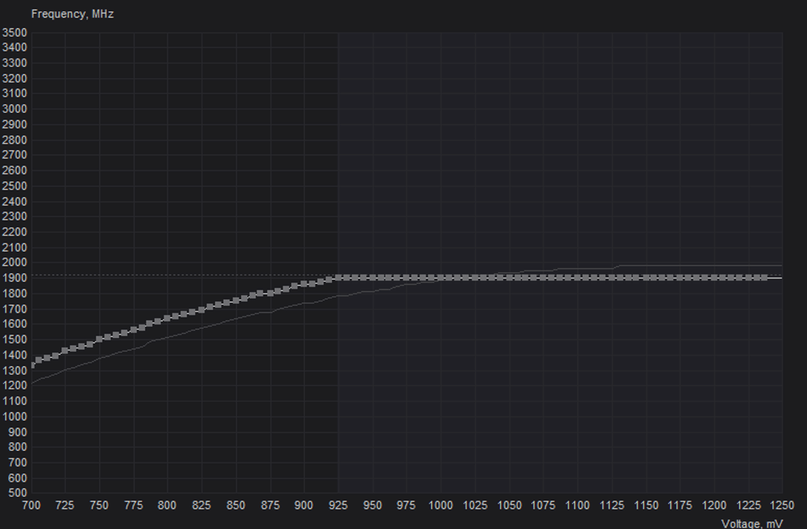

waar staat die ondervolt nu op en heb je ook de kloksnelheid iets terug gedraaid, zijn de standaard temperaturen nog hoger als met die ondervolt of hetzelfde, je zou wel verschil moeten zien.

gizmokat schreef op maandag 6 februari 2023 @ 20:17:
Afbeeldingslocatie: https://tweakers.net/i/07CTy5m4soV9tnDjQTpSvSADROw=/full-fit-in/4000x4000/filters:no_upscale():fill(white):strip_exif()/f/image/IQ3qovB0mFSnjiGPzJD73UWr.png?f=user_large

Core clock wordt a.d.h.v. curve teruggedraaid, als het goed is. Dat geeft Afterburner iig aan.

Zet hem eens op 900mv dan zou je wel verschil moeten zien dan met de standaard instellingen, als ie nog steeds zo heet blijft dan en geen verschil is dan klopt er iets niet met de koeling van de kaart, misschien geen goed contact tussen de koeler en de chip of koelpasta.
Dan zou ik de kaart terug sturen als je hem nog geen 2 weken hebt, je zou echt wel verschil in temperatuur moeten zien.

gizmokat schreef op maandag 6 februari 2023 @ 20:27:
Dit had ik inderdaad gedaan na het posten van bovenstaand screenshot, naar 900mv en 1800 mhz getrokken ongeveer, maar merkte nog geen verschil. Niet in temps maar ook niet in geluid oid (terwijl ik ook de fan curve heb ingesteld op basis van temperatuur).
Ik ga hem inderdaad terugsturen en dus op zoek naar het alternatief, krijg het op dit moment niet voor mekaar. Heb ook al op tweakers een guide gelezen en Youtube nauwkeurig gevolgd.

Echter heb ik ook geprobeerd te undervolten zonder succes zoals in het begin van dit topic te zien, dit gaf helemaal geen resultaat. Ook idle/ low load wilde de GPU soms veel geluid maken, was precies mijn kaart dan zo defect?
kaart is niet defect, ik denk dat de applicatie van de koelpasta gewoon niet helemaal lekker is gegaan. Waardoor je temps hoger zijn, had ik inderdaad eerder geweest had ik gezegd vervang deze
Het lijkt me niet helemaal logisch dat wanneer je een nieuw product koopt je deze zelf moet verbeteren door iets redelijk gecompliceerds te doen waarmee ik ook nog eens de garantie nietig..
