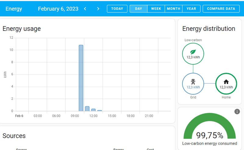

Vanochtend keek ik in het energy dashboard en zat dat er geen verbruik was geregistreerd in de nachtelijke uren. In de verschillende entities van de integratie zal ik ook vanaf 0.00u keurig een rechte lijn, dus er was geen data geregistreerd. Na het reloaden van de integratie werd alles weer werkend.
Echter nadat het hele uur voorbij wel werd er ineens een verbruik van 10 kWh geregistreerd terwijl ik tot dan toe nog maar ongeveer 5 kWh had verbruikt die dag.
Afbeeldingslocatie: https://tweakers.net/i/mAiIy90BqLrMxtKg6wnWeizNBkU=/800x/filters:strip_exif()/f/image/f0X0s6usoVw6vsSEr4BB8REJ.png?f=fotoalbum_large

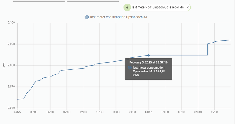

Als ik kijk in de statistieken van "last meter consumption" zie ik ook maar een sprong van ongeveer 5 kWh in de stats.
Afbeeldingslocatie: https://tweakers.net/i/p03qDCOyZKu59CU6_vkKQzo9nk8=/800x/filters:strip_exif()/f/image/7L6A7oIM1ZxSCAX8JJBA4Shd.png?f=fotoalbum_large

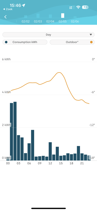

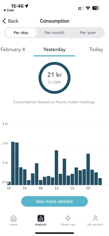

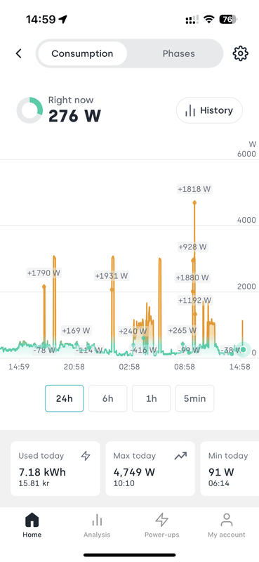

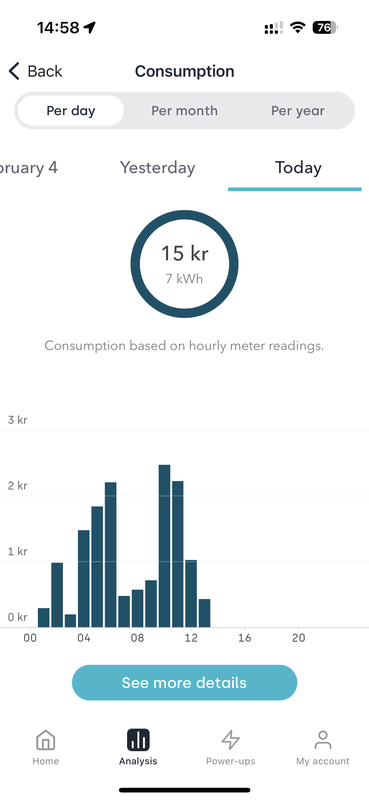

Statistieken in de Tibber app:
Afbeeldingslocatie: https://tweakers.net/i/uLPPJNIRdHhcYNVngmQQQsiBFI8=/x800/filters:strip_exif()/f/image/q3QKevWsocD69lgi9QHlzpee.png?f=fotoalbum_large
Afbeeldingslocatie: https://tweakers.net/i/fS052l7Kw3tCyXYL9acm5jaULEk=/x800/filters:strip_exif()/f/image/mPlvIT8mMV2jxS8izKXEz4zz.png?f=fotoalbum_large
Afbeeldingslocatie: https://tweakers.net/i/Zf5UEZaTNhFaM5Hkq3YQ9oIDiCs=/x800/filters:strip_exif()/f/image/RcJlpnMM4ogxEMsYIi0nBA2x.png?f=fotoalbum_large

1. zijn er meer mensen die afgelopen nacht ook problemen hebben gehad met deze combinatie (Pulse + HA)?
2. waarom zegt HA in het energy dashboard dat er sinds 0.00 tot het reloaden 10 kWh is verbruikt terwijl dat in werkelijkheid maar 5 kWh is geweest?

Mm, ik kan daar helaas niet zien wat de state geweest is met die hickup. Maar dat heeft HA dus gezien als reset :/ Als het een andere state dan een getal, 'unknown' of 'unavailable' was dan was het ook de schuld van de integratie...
Maar dit gezien hebbende kan je het corrigeren door die eerste 5,39kWh weg te halen (dev tools => statistics). Ben je misschien alleen marginaal dus data van de dag ervoor kwijt tussen falen en 0:00. Zou ik dus voor overtappen op een life time sensor ipv een dagelijkse sensor.

2. Omdat hij pas vandaag de stand weer zag en data altijd als huidig ziet. Die andere 5kWh zal dan gisteren gebruikt zijn. De som over twee dagen is dan dus correct.
3. Ja, via Dev tools => Statistics => grafiek icoon naast de entity. Je kan dan de spike van vandaag reduceren tot 5kWh maar zal je dus die andere 5kWh wel toe moeten voegen aan gisteren anders is het totaal niet meer correct.
Weet niet exact wat je van de integratie terug krijgt dus kan ik je niet mee helpen. Mooiste zou natuurlijk zijn als de integratie gewoon op 'unavailable' gaat als deze faalt. Maar HA gaat nooit zelf iets corrigeren in het verleden. Dus als een API ofzo niet beschikbaar is en pas na 0:00 weer online komt zal het altijd bij de nieuwe dag gerekend worden.

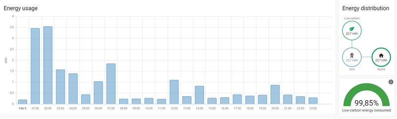

Helaas is dit volgens mij te kort door de bocht. Gisteren was het verbruik over de hele dag gewoon correct in HA. Dus er lijkt hier echt wel een fout in te zitten, ik heb van vandaag nog lang niet zoveel verbruikt.
Dit zijn de grafieken van gisteren:
Afbeeldingslocatie: https://tweakers.net/i/Z7jlhiyaMgND6reOv-_Ha6UoUV4=/800x/filters:strip_exif()/f/image/5RW0UWZ9TRlkpD2if9ZM2LvA.png?f=fotoalbum_large
Tibber:
Afbeeldingslocatie: https://tweakers.net/i/uBhMP9Ixdhzlut4mwr5JqYAQZoM=/x800/filters:strip_exif()/f/image/YQvmSaUugRfbqyEa0PzC4KCq.png?f=fotoalbum_large
Afbeeldingslocatie: https://tweakers.net/i/ow6c-R7sgkJ2ONWuolyDXGo2yRw=/x800/filters:strip_exif()/f/image/ObicI1TnbaJc7cUNaET3dSID.png?f=fotoalbum_large

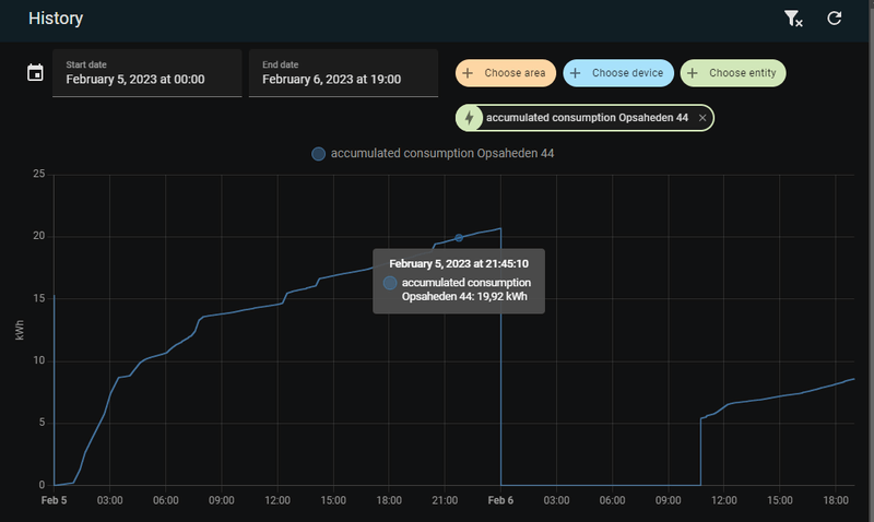

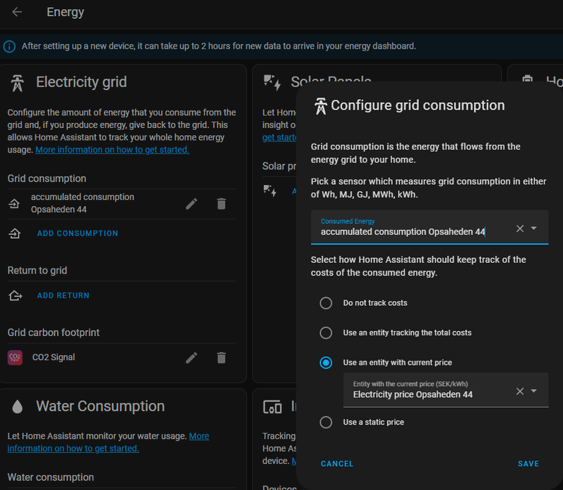

Het dashboard maakt gebruik van de entity "Accumulated consumption" en daarin is ook maar een sprong van 5 kWh te zien:
Afbeeldingslocatie: https://tweakers.net/i/khDAPIHwdbqfQvp-w0-ZllucTXE=/800x/filters:strip_exif()/f/image/JXMEeezLdq0XyQgoVigeICAe.png?f=fotoalbum_large
Afbeeldingslocatie: https://tweakers.net/i/U4V07y_SEDxyCi24gsICLAGHytk=/800x/filters:strip_exif()/f/image/cA2W3KgM3FmK5FYGGMpIORsD.png?f=fotoalbum_large
Ik zal nog een gaan kijken naar de datapunten van het dashboard zelf

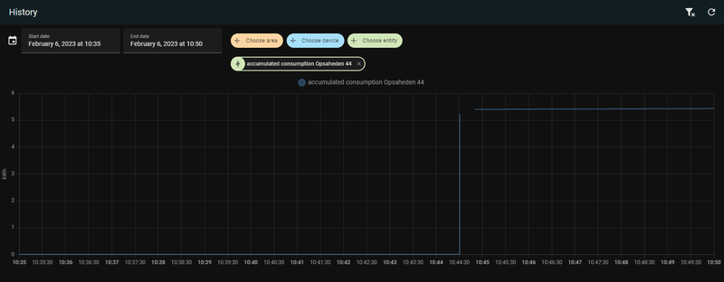

Ah, hij heeft twee sprongen gezien. Kan je in de history van 'Accumulated consumption xx' eens inzoomen op 6 feb van 10:35 tot 10:50?
En heb je niet ook nog een altijd optellende waarde / meterstand? Of is "last meter consumption" dat? Want dan zou ik die wel aanraden. Als dit namelijk eerder op de dag gebeurd was dan was je voor 5 feb data kwijt geweest ipv dat het dan bij 6 feb opgeteld zou worden. Dan klopt het dagtotaal niet maar week/maand/jaar wel.
  • Backpacker
Dan krijg ik dit te zien:
Afbeeldingslocatie: https://tweakers.net/i/kOdISP_8fyubXd6mMCEC-Xf2ZfA=/800x/filters:strip_exif()/f/image/VfoyB4TVfGUOslQPTTpQqMj1.png?f=fotoalbum_large
Er lijkt dus een hickup te zitten.
